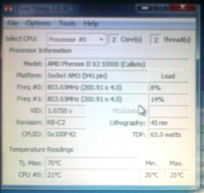

na itt a problémám...hogy a Core Temp Phenomnak lássa, de írtam a kép felé is, és egyel fentebb is, hogy nekem NEM Phenom-om van, hanem athlon!!! ott file abban benne van a pontos leirás a procirol, a linkre katinta ve lutdjátok tölteni....kérlek mindenképp néyétek át, nincs kedvem még kiadni procira is mert igen nagzra állitottam a feszt...

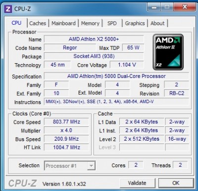

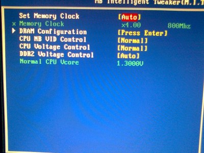

CsabexJ
#35720
VID az az ideális vcore a cpu-d számára.
szal a vcore-t állítsd, bár ez az ingadozás amit mondasz nekem magas sajna
a cpu voltage controlban lesz a vcore gondolom.
CPU-Z nevű progival meg tudnád nézni, hogy perpill mennyi voltage-t kap a proci
Szerintem a phenomnak már van energiatakarékos módja, ami bekapcsol ha üresjáratban van a proci... ez lehet az ingadozás szerintem, és ez normális, áramot takarít meg.
A multipliert leveszi ilyenkor, (200x4/core láthatod), ha elkezded terhelni aktiválja a többi multipliert is. -

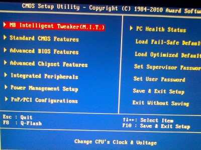

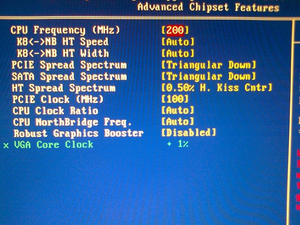

fbeni91
#35718
A képekfelett ott egy file, ha letöltöd ott van h milzen alaplap, csipkészlet stb, és proci is, ami 2,2 Ghz-es AMD Athlon 5000, mielött nekifognék állitani kérlek nézd meg a filet, mert ott irja h a procim 0,95 - 1,4 v között az optimális, tehát várom a válaszokat!
Mindenképp nézétek át a képeket kérlek, azért raktam be hogy lássátok a jelenlegi beállitásokat/ lehetőségeket, és meg tudjátok mondani hogy mihez nyuljak, hogy átállithassam... pl a Vcore-t mivel? VID vagy melyik? A képekre ráviszitek az egeret kiirja h melzik kép mire vonatkozik.
Előre is köszi!
Üdv Csabex

CsabexJ
#35717
Üdv. olvastam a hozzá szólásod nekem is ilyen problémám volt! most oldódott meg!
Mekkora procid van?
léccives meny be a biosba! ott pedig keresd meg a proci feszültségét! és olyat keres h vcore vagy cpu voltage vagy ilyesmi és álítsd be erre! 1.55 (volt)!! vagy ha a hűtőd bírja akk nyugottan mehet e fölé is! bár nem létszükséglet! próbáld meg így! de persze ha a vcore megvan és hülye idétlen betük vannak mögötte semmi baj nyomj entert és egyből meglátod a feszültség értékeket! sok sikert hozzá! ha még fenn ál a hiba akk a procin is kell álítani! de vigyázz! 55 fok köré ne enged terhelés alatt sem a procit!!!utánna ha úgy érzed h nem jelentkezik a probléma evvel a progival teszteld akár ha sikerül órákon át!! orthos prime !!!! várom válaszod a jó hírrel!

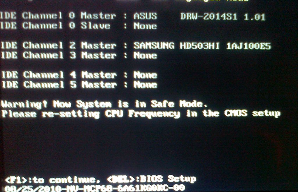

Hello!
Igaz, hogy én nem tuning-ot akarok, de a témával kapcsolatos dologgal írok. Először is olvasgattam a hozászolások között és több olyan hozzászólás volt ami megegyezik az én problémámmal.
Mielőtt belevágnék, azt leírom, hogy nem vagyok kezdő csak ezen a téren kicsit elvesztem. Tehát magyar nyelvű magyarázatot kérek. Azért ebbe a témába írom, mert szerintem minden jel arra mutat, hogy a BIOS nem állította be megfelelően a processzor-memória órajelét-feszültségét és ez valószínűleg ínstabilizálást okoz. Abból vontam le a következtetést, hogy Windows 7 alatt kék-halál jelentkezik (betöltésnél, 1-2 óra vagy akár több óra működés után)és utána újra indul. Amikor elindul és betölti a gép paraméterit (BIOS név, alaplaptípus, BIOS verzió, memória, stb.) kiírja a következő üzenetet:
"Warning! Now System is in Safe Mode.
Please re-setting CPU Frequency in the CMOS setup"Miután nem tudom programhoz kötni a kék-halált, az indulásnál is vacakol, sokszor kell jumper-hez nyúlnom, hogy be tudjam kapcsolni, a BIOS, és a Core-Temp szerint sem haladja meg a kritikus hőfokot, a hűtőbordán sem érzek magasabb hőt, az alaplap is új (Bár ez nem zárja ki az érzékelők hibáját), a fentiek alapján csak erre tudok gondolni!
Első ízben megkérdezném, hogy lehet-e olyan hogy a VID 1,0750 és 1,300 között ingadozik, és a proci is 803,69 Mhz és 2200 között ugrál magonként. Szerintetek ez mennyire normális jelenség?
Továbbá linkelem az everest által betöltött teljes információt a gépemről, és megkérnék valakit arra, hogy tekintse meg és ha hibát lát benne, akkor segítsen nekem beállítani az optimális, stabil értékeket. Ehhez mellékelek pár képet a BIOS azon részeiről ahol beállítható a frekvencia, szorzók, feszültségek! ha valamit mégis kihagytam arról szóljatok és adom azt is.
Segítségeteket előre is köszönöm.
Üdvözlettel Csabex!
Linkek:
Everest: http://data.hu/get/5044516/Report.htm
És a Core-Temp Képe, bár nem értem azt hogy ez miért lássa Phenom II procinak mikor az enyém Athlon 5000-es!
