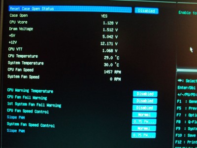

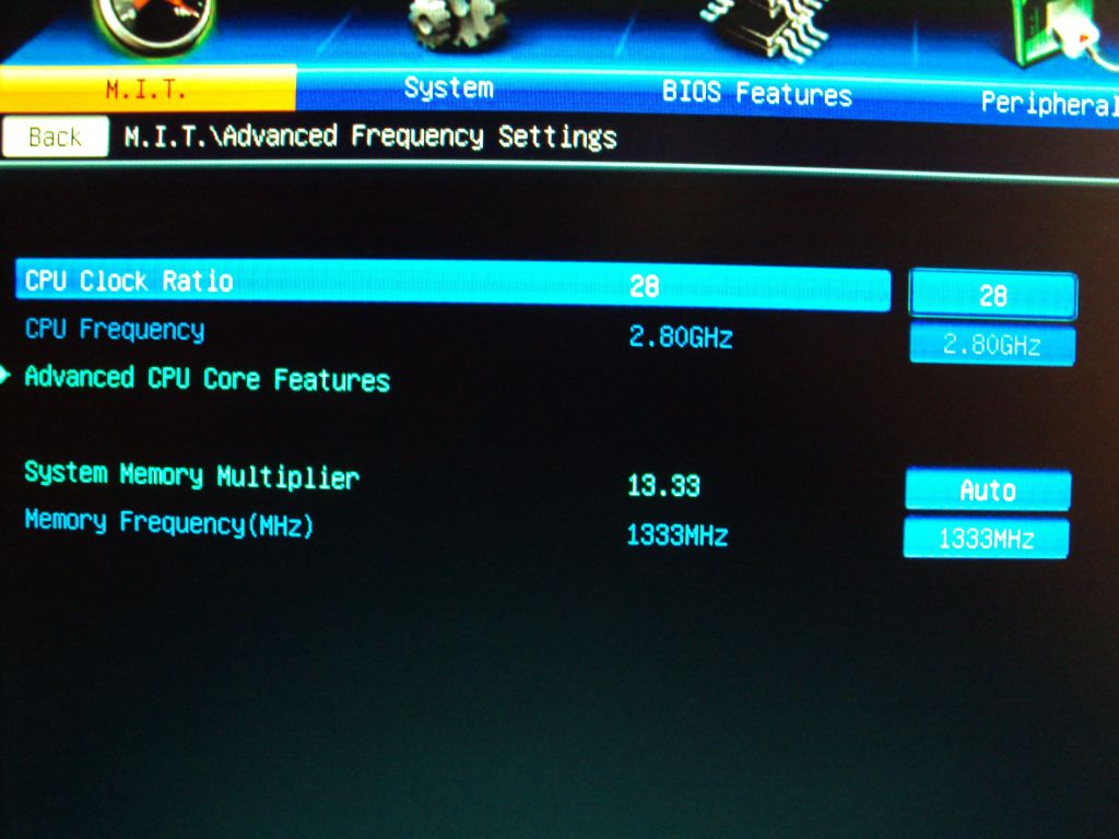

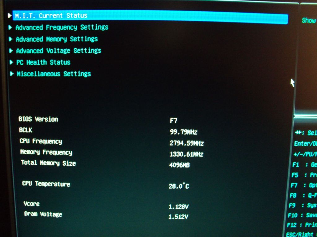

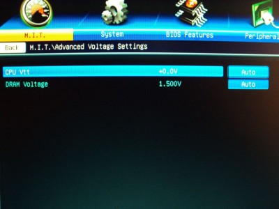

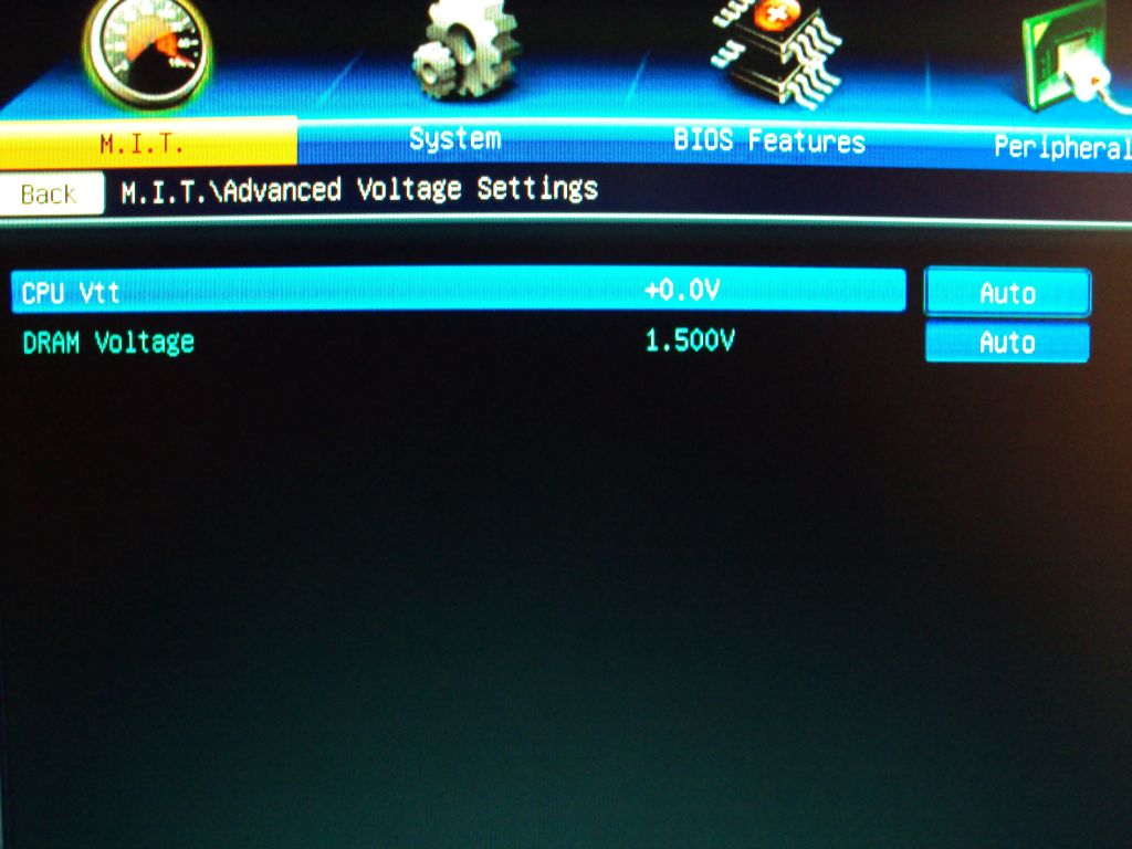

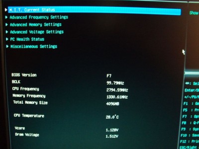

Üdv.
A tények adottak viszont érthetetlenek...
Lap:Gigabyte GA-73PVM-S2
Proci: DualCore Intel Core 2 Duo E6400Most megy:2666 MHz (8 x 333)
1:1 es szorzóval és 1.32500VA lényeg ha felrakom 350fsb-re ezzel a fesszel elsem indúl.. csak 135000 al...de úgy is csak 1 db ig jut mert a Boot képet már nem adja be ....ötletek?
Egyéb adatok:
550W táp:1db 1GB DDR2 800 as ram
1db 2GB DDR2 800 as ramVideokártya Gigabyte Radeon HD 6770
Hűtés is megfelelő.

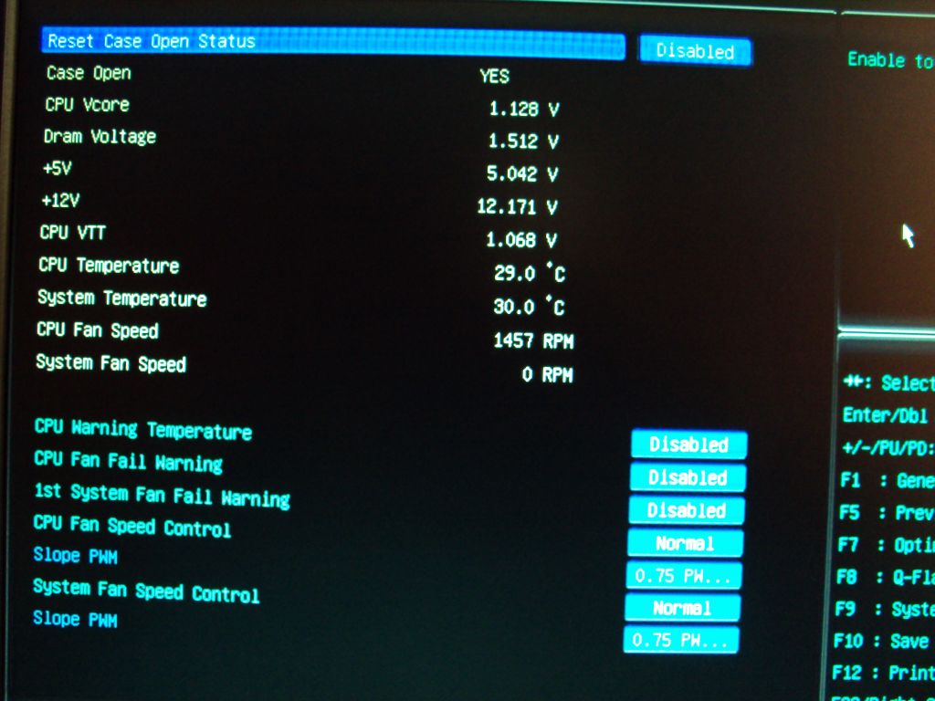

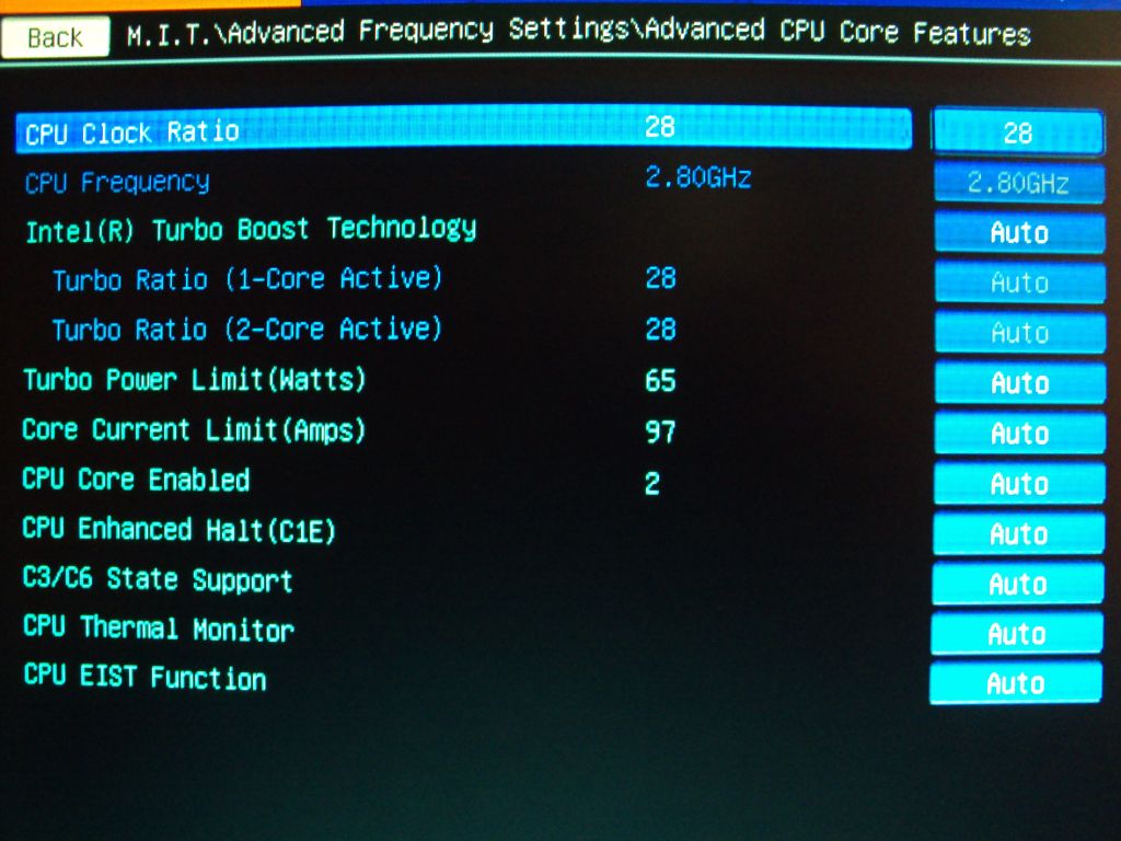

Segítséget szeretnék kérni Intel Pentium G840 típusú processzor tuninghoz, lehetőleg az alapoktól kezdve. Hűtésem jelenleg Cooler Master Hyper TX3 EVO, CPU 25-30 fokos alapjáraton, CPU Core#1 34, Core#2 35 fok. Terhelés alatt pedig: CPU 38, Core 1#43, Core#2 46. Mennyire érdemes túlhajtani és miket kellene átállítanom pontosan?
BIOS-ról képek:
Köszönöm előre is a tanácsokat!
