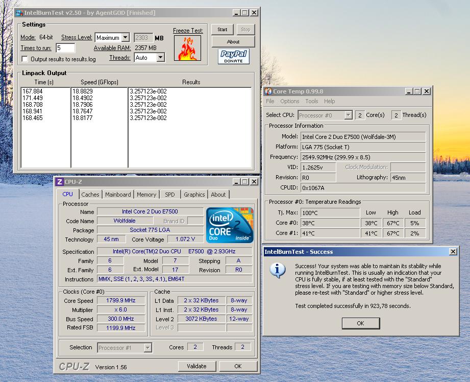

333-on nem ment, így levittem 300-ra. Így simán beboot-ol.
Lefuttattam az IBT-t, de félrenéztem és egyenlőre csak 5 körre.
Az eredményt mellékelem alább.Pár kérdés:
A feszültség értékek amiket megadtál és beírtam auto módban is ugyanennyiek voltak.
Erre azért van szükség, mert tuningnál ezek megnövekedhetnek, ha auto-n hagyom?A ram frekvenciára azt írja a gyártó a dobozán, hogy 1.8-2.1V. Viszont csak egy értéket lehet megadni. Auto-n 1.8V-on volt úgyhogy annyit is írtam be neki.
Hány tesztet futassak még le?
Köszi

na---most van egy kis időm
alapfeszen mozgunk, mert csak alaphűtőd van.amit nem említek, ahhoz nem kell nyulni.
cpu host clock control enabled.
cpu host frequency 333
pci express freq 100
system memory multiplier 2,4
cpu vcore 1.2625V
cpu termination 1.2V
cpu pll 1.5-1.55V
mch core 1.2V
és ennyi. aztán ha bootol, akkor mehet az IBT teszt. max stress. 10 kör. hőt figyeld. ha 74°Cot eléri, akkor kapcsold le. majd kell 2 kép. egy a 6. körben és egy a végén. a képen legyen rajta a coretemp, cpu-z és az ibt.
ha nem bootolna így, akkor huzd lentebb a cpu host frequencyt 300ra. minden más marad így.
dram voltage - ram gyári feszt állítsd be neki.

) ramnak beállítottam 2.14v IBT-n átment, de még prime jön.. múltkor vszeg ezt nem írtam át biosba mert AMD Overdrive alól próbálkoztam.
Am ké khalálal szokott meg ajándékozni, kevés fesz miatt volt fostam adni neki még egy picurt
