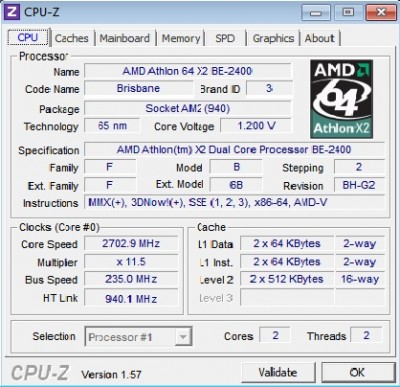

BRIKLY
na...
az ASUS lapom tényleg hatalmas tuning potenciával rendelkezik..
max állítható procifesz 1.250V
2,7Ghz-et sikerült kicsalni belőle,de a C'N'Q döglött, a proci venti meg pörög mint a szélkakas..
terhelve 45-50 fok a kupak, #1 mag: kb =a kupakkal, #2mag 14fokkal melegebb.(ez lehetséges?)
viszont megjött a giga.
