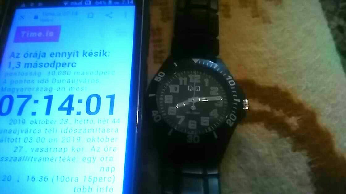

Szerintem a weboldal a telefonod óráját látja, nem azt, ami mellette van a pléden.

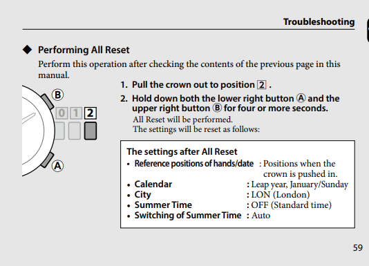

tothjozsi96
DJosef #213105 üzenetére
Kihúztam azt a cuccot, lenyomva tartottam 4 másodpercig. Pörgött valamit, vissza nyomtam ezt a bigyót a 0 pozícióra, egy nappal többet ír meg már 4 óra van.
Nem tudom mi értelme van ennek a sz*r ecodrive-nak, semmi értelme. Komolyan. Vissza se tudom állítani, azt se tudom hogy egyáltalán hogy kell resetelni, mert a dokumentációba ez van.
mert_csokis
DJosef
tothjozsi96 #213104 üzenetére
RESET-->PÁRIZSI IDŐZÓNA-->MUTATÓK NULLA POZÍCIÓRA ÁLLÍTÁSA-->JEL VÉTEL
Ebben a sorrendben csináltad végig?
Vardar
Szűkítettem a kínálatot és lemondtam a PreciDrive szerkezetről.
Két versenyző maradt állva, egy [Tissot] és egy [Grovana]. Előbbi csak 3 ATM, utóbbi 5 ATM nyomásállósággal rendelkezik, viszont a Tissotban egy 3 köves ETA F06.111 dobog 68-94 hónapos időtartammal, az utóbbiban pedig csak egy 1 köves Ronda 515 45 hónappal. Árban 90.000 vs 60.000. Nyerek megbízhatóságban, időtállóságban valamit, ha a Tissotot választom, vagy igazából ezek a belépőszintű kvarcszerkezetek úgyis hiba esetén eldobósak? -
DJosef
tothjozsi96 #213100 üzenetére
A Resetet, időzónát, mutatók 0 pozícióra állítás folyamatát megtalálod a használati utasításban
