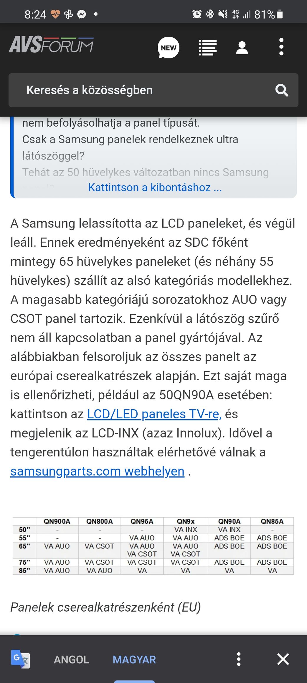

- Tamás88: Még mindig itt tartunk jelenleg...
Samsung LCD és LED TV-k
wallace 234
BullZeye #148978 üzenetére
55qn90 es bizonyos piacra Boe panelos verziót kapott, míg az angol és német piacra, VA és Ads panelal szerelt verzió is van! Magyarországon csak ads panelt kapott. Kivéve az 50 collost az VA panelt kapott! Fentebb kicsit félre érthető voltam. Táblázat kicsit csalóka! Mert a Samsung különböző országokra osztva adja a panelokat. 55qn90 ami eléggé felemásra sikeredett! Hogy az amerikai és az Eu piacon ilyen difi legyen. Nem sűrűn fordult elő ebbe a kategóriába.
wallace 234
BullZeye #148973 üzenetére
QE55QN90 es be a felettiek Va panelt kaptak. 55 ös méretben kaptunk a nyakunkba ips panelt. Bár én személy szerint, elégedett vagyok a QN90 el, meglepően jó a feketéje! Ahhoz képest hogy Ads panelt kapott. Sokat esett az ára is! Qn95 nek is esett.UE75AU9002KXXH 2 fajta panelt kapott, VA panelt. Samsung által gyártott és egy Dp által gyártottat. Ezek jó panelok.
