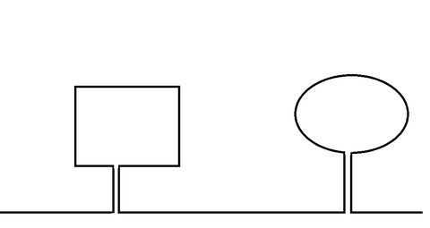

Lehet erre megoldás, hogy ne kelljen esetleg felszedni a gyepszőnyeget ahol kiszökik, hogy arra a területre teszek egy akadályt, mert igazad lesz és mind a kétszer ugyanott szökött meg.
Ha viszont ott akadályba ütközik,akkor ott visszafordul és teszi a dolgát tovább?
Jó lehet így? -
Leon77
Azért kell a lehető legszögletesebben megoldani 1 centin belül, mert ahol oda vissza megy a kábel egy centin belül, ott az láthatatlan, de a leágazó kábelek között meg azért nem szabad, hogy egy centinél nagyobb legyen a hely, mert akkor a határt már nem látja folytonos vonalnak. Az ilyen tölcsérszerűen kinyílónak valószínűleg az az eredménye, hogy lesz egy picit nagyobb vakfolt és, ha a robot pont ott menne, akkor ki fog "szökni" .
mutyi
Köszi a segítséget.
Tehát ha jól értem,akkor az első kocka az lenne nálam a kis kert és ahol szűkül, ott van az oda-vissza ág a nagy kerthez.
Nem én tettem le, de akkor megpróbálom megnézni, mielőtt a gyepszőnyeg gyökerezik,mert a kiskertnél a két ég ahol találkozik, már ott sem lehet 1 centinél nagyobb?
Mi van akkor ha ott a két szál találkozásánál még nagyobb pl. 10 centi és pl. fél méter múlva lett összehúzva 1 centi alá a két kábel távolsága?
Akkor ebben az esetben odáig kimegy a robot,majd vissza fordul,hiszen attól kezdve meg már nem látja a további útirányt? -
Leon77
Szia, ha kijön a zárt kertből, akkor biztosan rosszul tetted le a kábelt. A kábelnek azért kell egy centin belül lennie, mert akkor azt NEM veszi észre és ez a bemenetnél is ilyen kell legyen. A fa körül látnia KELL a vezetéket, az odavezetés azért kell egy centin belül legyen, hogy azt ne lássa, így a fa körül is, meg a zárt kertben is egy körülhatárolt területet kell, hogy lásson, a fa körül kívülről, a zárt kertben meg belülről.
Így kell lennie, ahogyan lerajzoltam az oda-vissza menő vezetékek között ne legyen egy centinél nagyobb a hézag. Ebben az esetben a fát ki fogja kerülni, amennyiben 30 cm-re tetted a törzsétől minimum a kábelt, ha közelebb, akkor neki fog menni illetve a zárt kertből nem fog kiszökni a robot. Gyanítom, ahol kettéágazik a két kábel, abban a pontban nagyobb a hézag egy centinél.

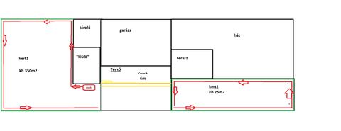

bodogabor23
A kertem két részből áll, ezért Bosch s+500-ra esett a választás (multiarea miatt).
A mellékelt képen látszik kb minden. A kérdésem az lenne, hogy hogyan tudom átvinni a térkövön a vezetőkábelt?
Nem akarom megvágni a követ, mert "random" van lerakva 3féle méretben. Van vmi más megoldás?
Folyókában is gondolkodtam, de nem tudom mennyinek kell lenni a távolságnak a két huzal között. Van, aki szerint 1 m, van aki szerint 40 cm, de láttam videót, ahol egy öreg német kb 5cm-re tette és teljesen jól átment neki rajta.
Valakinek vmi ötlet? Köszönöm! -

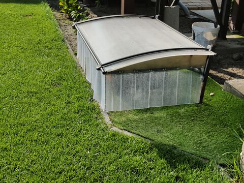

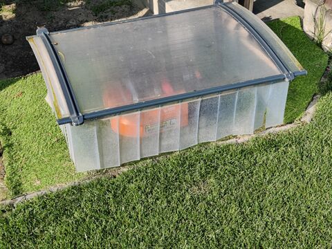

Köszi, DIY volt, BH-s előtető, két U vas a kertből, némi lécanyag, illetve kutyaajtónak árusított PVC szalag. Jah, és OPEL csavar, mert ezt is megtudtam, hogy így hívják
. Így azért megállt a felében a BH-s talán AL-KO házikónak, ami nagyjából ugyanez, kutya PVC nélkül... A Worx házikó meg kb. még ahhoz képest is x 2.
tannoyfan
Érdekes, ilyenről még nem hallottam. Nekem a dokkoló a füves területen kívül van, kis töréssel megy oda a kábel, majd a dokkoló előtt kb. 40cm-el egyenesedik ki, mögötte kicsit rövidebb a kifutás, utána törés, egyenesen a fűre. Eddig mindig megoldotta gond nélkül. Én ezt a másfél nm-es területet műfűvel fedtem le, a dokkolóból is csak a töltőfej áll ki, a rács a műfű alatt van. Így azért garantált, hogy a kábel nem mozog. Maga a talaj tiszta homok, így enélkül folyamatosan dózerolt, két nap alatt láthatóvá vált, ahogy berutinozott a garázsba.
