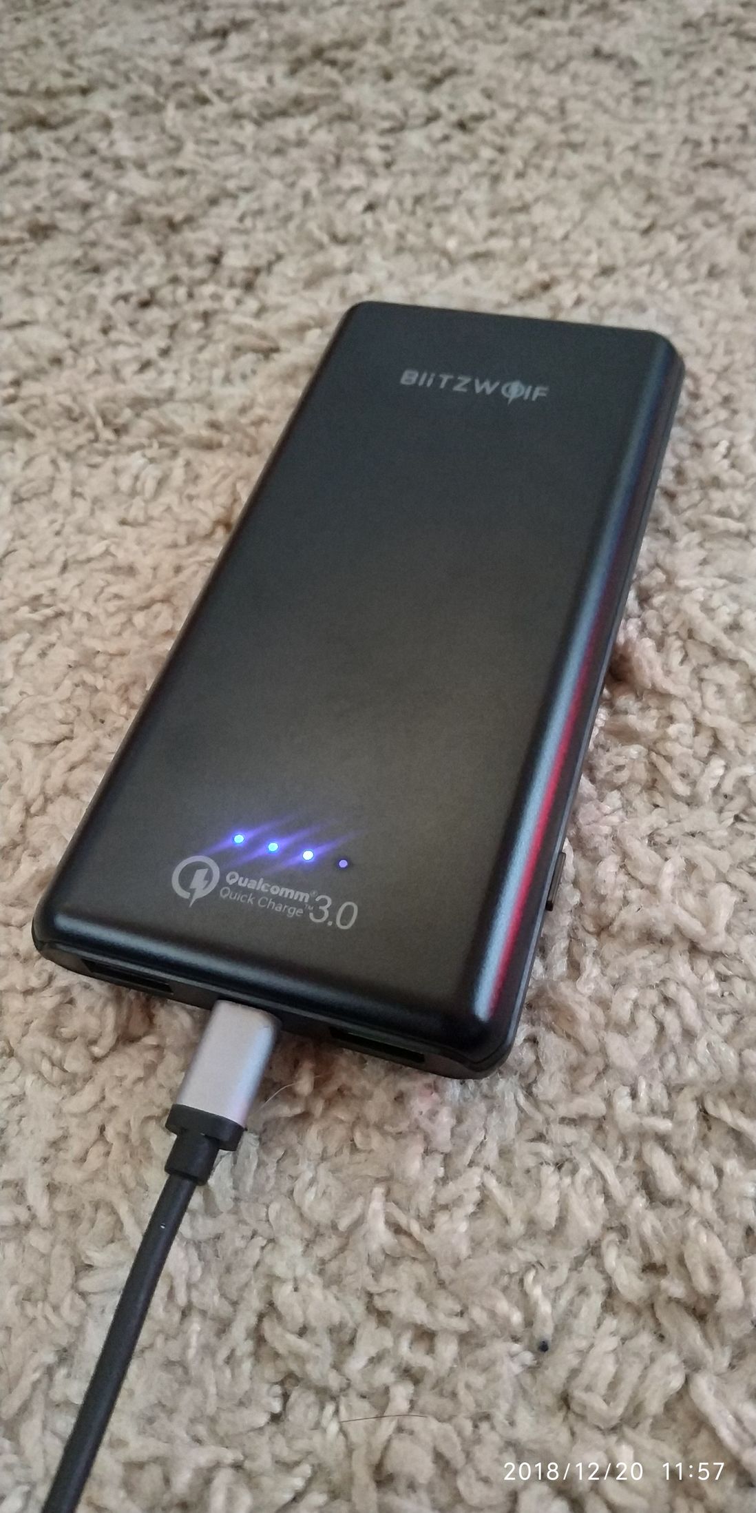

Hirtelen nem találtam másik powerbankkal foglalkozó topicot. Érdekelne, hogy létezik-e olyan PowerBank (PB), ami tud vezetéknélküli töltést, valamint ezt úgy is tudja, hogy közben ő is rá van csatlakoztatva a hálózatra ráadásul úgy, hogy közbe csak átfolyjon rajta az áram, ne használja a benne lévő akksit, ha nem muszáj... Így két legyet ütnék egycsapásra, nem kellene külön venni töltőlapot, meg QI-s powerbankot. Köszi!
bwoay
vzozo
Ez biztos frankó, csak én nem Magyaro-on élek, és ennél csak jóval drágábban találtam meg ali meg hasonlóan számomra nem túl bizalomgerjesztő oldalakon.
Blitzwolfban mennyire lehet bízni? Ők is ígérnek 10Ah wireless töltőt szvsz jóval olcsóbban (20-21 USD): https://www.banggood.com/BlitzWolf-BW-P10-10000mAh-QC3_0-PD18W-Power-Bank-10W-Wireless-Charger-with-4-Outputs-for-iPhone-12-12-Mini-12-Pro-Max-for-Switch-Xiaomi-Mi10-For-Samsung-Galaxy-Note-20-p-1560194.html?cur_warehouse=ES&rmmds=search&ID=224

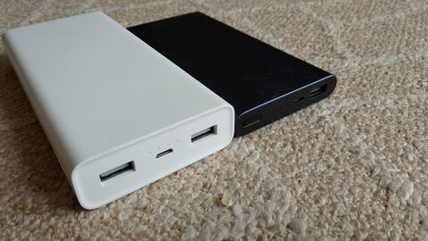

Akkor látom, nem csak nálam jött elő. Én is csodálkoztam, mitől lett gömbölyded egy powerbank, és fogásra is erőteljesen növekedésnek indult, mindkét oldalon egyszerre. Szóval nem tudom, milyen menedzsment van benne, de hivatalos Xiaomi powerbankjaim vannak.
Még agyalok, hogy inkább 10-est vegyek, mint 20-ast, de ez utóbbi a nagyobb utazások és videózások miatt kellene.
lomposfarkas
Na bakker, én is megnéztem a 3 darab Xiaomi powerbankomat. A két db 20ezresnél az egyik érezhetően, a másik vonalzóval láthatóan púposodik (PLM06ZM, fehér műa. házas) Egy évesek, pár tucat ciklus van bennük... elmehet a búsba a Sziamiau, ez így kritikán aluli.

en ranezesre nem tudom megallapitani, hogy ez melyik tipus. legalabb 3 hasonlo, de kulonbozo modell fordult meg a Xiaomi kinalataban, ami igy nez ki
20'000-es
20'000 2
20'000 2CNekem ezekbol az utobbi 2-vel van hosszu tavu tapasztalatom, puposodast egyiknel sem eszleltem, meg nem is hallottam ilyesmirol.

Nekem a baloldali verzió volt múlt szombatig, amikor észrevettem, hogy Quasimodová változott, vagy gyereket várt, de mindkét oldalán erősen domborult. Úgyhogy megváltam tőle, mielőtt felrobbanna... Csak az a poén, hogy egy kistesója (10 ezres) régebbi, és máig jól üzemel (kopp-kopp).

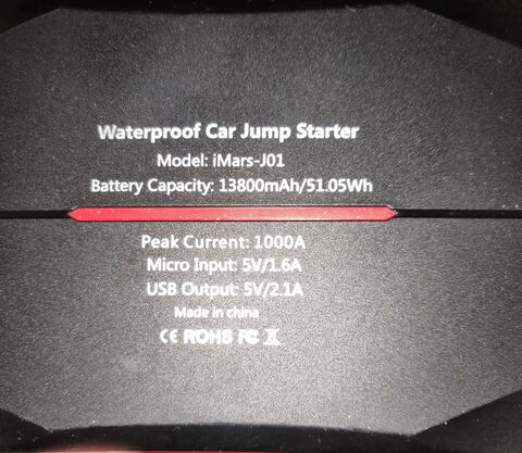

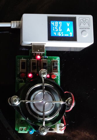

A telefon egy oneplus 6 volt, ami tud gyorstöltést, de csak kizárólag a gyári töltővel és kábellal tudja. Ha berakom a töltésnél ezt a mérőt akkor már nem megy a gyorstöltés, szóval kizárt hogy hogy emelt volna a feszültségen.
Közben csináltam egy tesztet műterheléssel és 4165 mAh jött ki a powerbank-ből 5V-on.
bwoay
a 13800 mAh 3.7V-on értendő, és minél magasabb a feszültség, annál kevesebbet tudsz kivenni belőle. vagyis igen, 12V-on máshogy kell értelmezni a kapacitást. viszont a mérést 5 V-on végezted, ha jól látom. és 5V-on 13800-ból kb 11000 körül kellett volna kijönnie. amúgy a telefonod biztosan tud valami gyorstöltést, ami emelt feszültséget jelent az alap 5 V-hoz képest, tehát akár még jó is lehet az eredmény, de én csak azt látom, hogy a műszer a fotó pillanatában 5.17V-ot mutat. lehetséges, hogy töltés közben a telefon átkapcsolt magasabb feszültségre?

Jobb topikot nem találtam, ezért itt tenném fel a kérdést. Vettem BG-ról egy iMars-J01 autó bikázót, ami powerbank is. Elvileg 13800 mAh/51.05Wh. Feltöltöttem és utána töltöttem róla a telefonomat de elég karcsúnak találtam 2x sem tudta feltölteni a OP6 telefont. Ezért rámértem és 7247 mAh ment bele.
Szerintetek ez nem működik megfelelően, vagy a 12 volt miatt máshogy kell értelmezni, mint ahogy a 10000-es xiaomi powerbank is csak 6xxx-et tud 5 volton?
bwoay
na ja. de ez 3.7 V-on tud max 16k-t
ez 5V-on 7% veszteséggel kb 11'000 mAh.
nem várom el, hogy a gyári specifikációt tökéletesen teljesítje, de ez 20%-kal gyengébb.

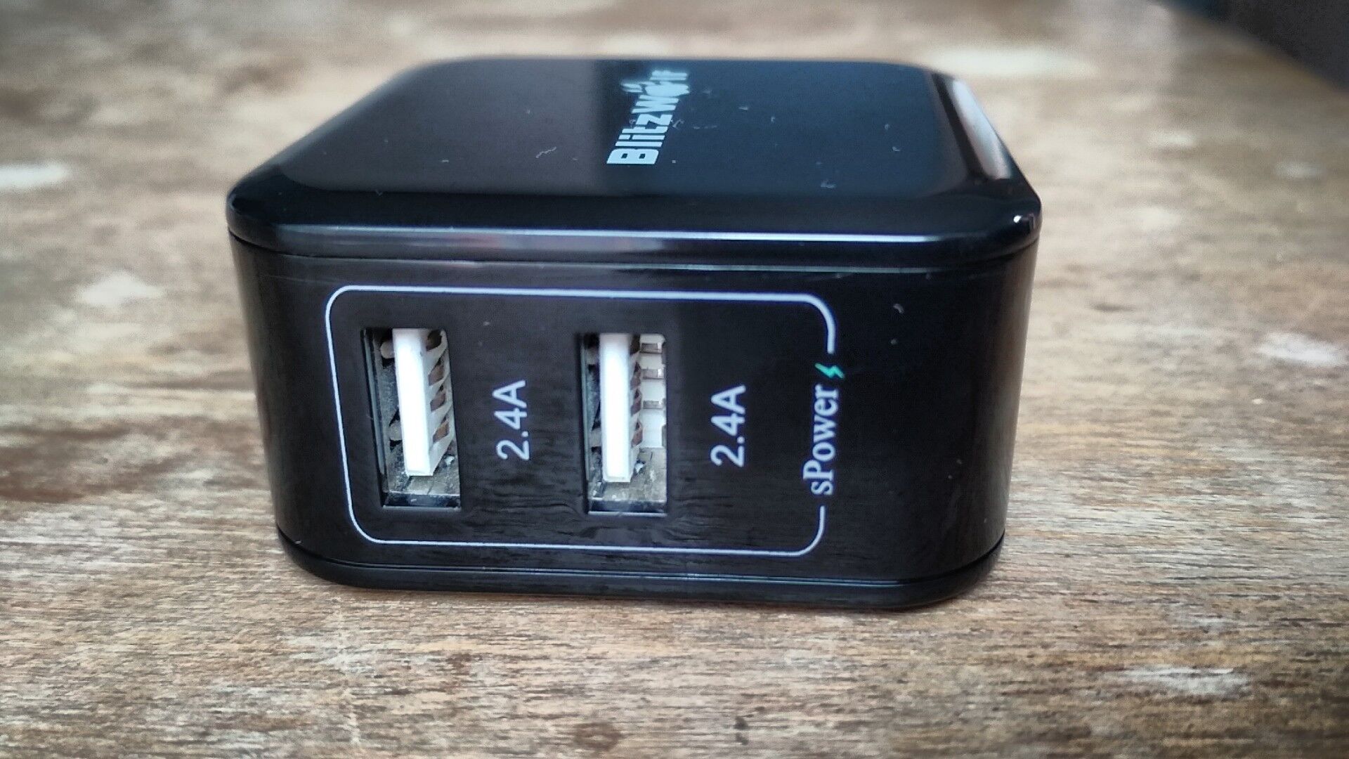

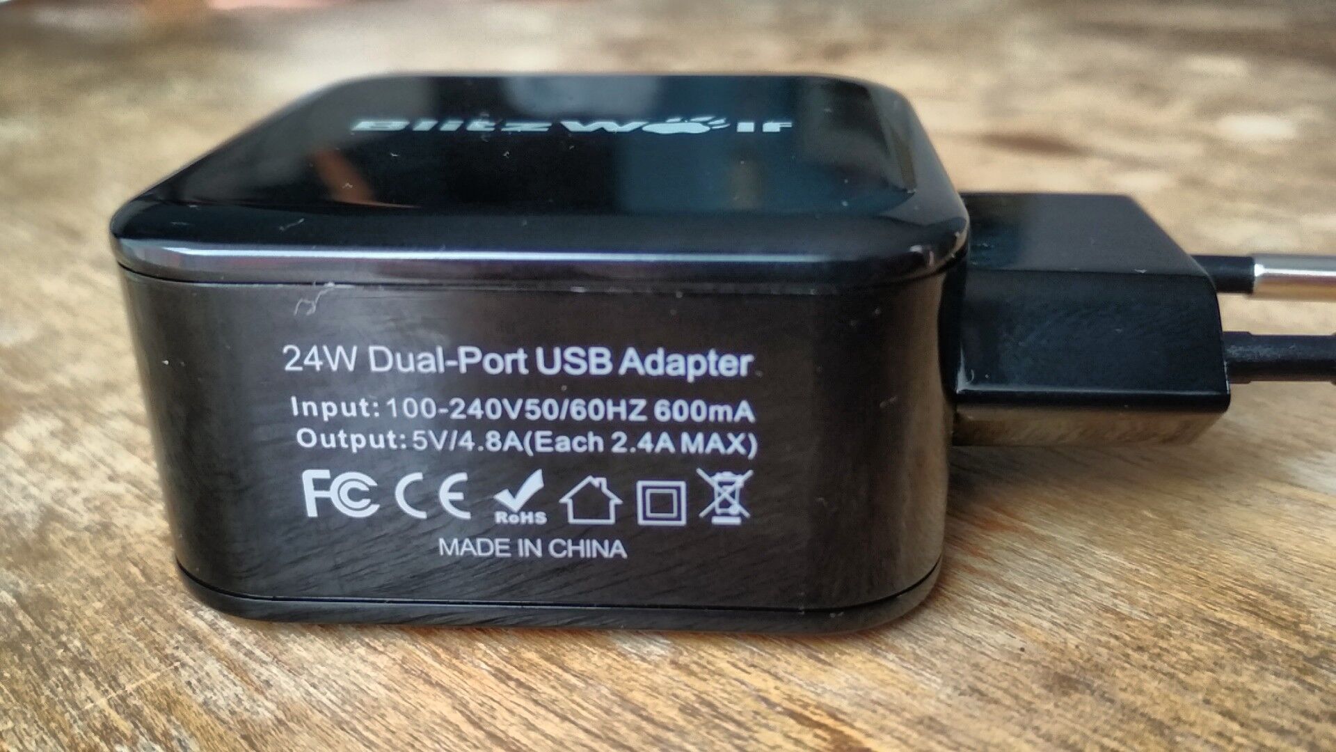

Lesz egy hetes kirándulás sok navigációval (autóban, erdőben, Redmi 4x-el), de nincs az autóban szivagyújtó. Ezért gondoltam minél nagyobbat és hogy egy éjjel alatt feltöltődjön. Ráadásul jó lenne, ha egy hónapon belül megérkezne. Későn kezdtem el keresgélni, nem tudtam. hogy nincs szivargyújtó...Melyik töltőt és PB-t ajánlanád inkább?
Egy 10.000-es Xiaomi-m van de az kevés lesz. Ebben is gondolkodtam, mert legalább nem kell várni rá... -
bwoay
hát ha jól megnézed, azt írja, hogy 3 különböző porton keresztül tölthető, ezek pedig micro USB, USB type C illet lightning. a leírás és az ábra szerint ezek mind max 2.1 A erősségű áramot fogadnak. viszont a több helyen meg 3A-es gyorstöltést állít, na én ilyenkor kezdek el gyanakodni, hogy akkor most mennyi is az annyi.
ha 2.1 A a max, akkor 30000/2100 + némi veszteség, uszkve 15 óra.
3A-rel valamivel több lenne, mint 10 óra, de a képen látható töltő meg csak 2.4-et tud, vagyis minimum 13 órával érdemes számolni.
de ennél van jobb töltő és jobb powerbank is, ha beéred 20'000 mAh-val. -

csak szinte le merném fogadni, hogy méretben nem a korábbi fehér 20'000-es powerbank 2-vel fog egyezni, hanem a nagyobb 2C-vel. ez a nagyobb teljesítmény tényleg tök jó notebook töltésre, bár ilyesmire egyelőre a piac kis szegmense veszi igénybe. jól látom, hogy cserélték a micro USB-t USB-C-re? mert ha mindkettő rajta lenne, akkor ez egy ZMI powerbank volna

BWP6 teszt
