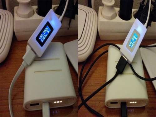

							üzenetéreDe hétfőn elmegyek, veszek egy 2A -es töltőt és ugyenzt befotózom nektek az összes különböző kábellel2A-el is.... Erről akkor mi a vélemény? És egy fontos dolog cikk ide vagy oda...
 arról volt szó hogy axiaomi kábelét használjuk, mert az 20 centi , és kétszer olyan gyorsan tud tölteni mint a többi hosszab kábel..
 Ezt próbálom cáfolni...Mert a gyakorlat mást mutat...őrület,,,sönt ellenálás meg anyám kínja
 3 különböző hosszúságú kábellel, mutatopm a felvett áramerősséget,,(ennek tükrében a töltési idő azonosságát) és még mindig azt mondjátok, hogy én megyek szembe az autópályán?

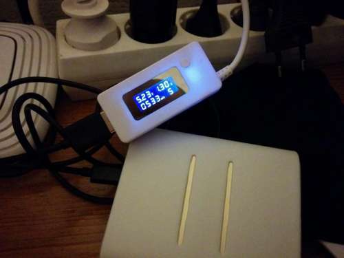

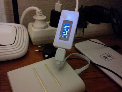

			  twine veterán DE egyszerűen nem hagy nyugodni a dolog  Most felszaladtam az emeletre és lehoztam egy gyári 80cm-es Samsung kábelt is....pont ugyanazt mérem vele mint a xiaomi 20 centis,és az Lg 100centis kábelével! Most felszaladtam az emeletre és lehoztam egy gyári 80cm-es Samsung kábelt is....pont ugyanazt mérem vele mint a xiaomi 20 centis,és az Lg 100centis kábelével!Sokadszorra mondom a saját véleményem,(mérésekkel, fotókkal alátámasztva):
 A gyakorlatban két(vagy több) egyformán jó minőségű kábel között nem lehet ilyen mértékű különbség a töltési időben...mindegy hogy 20, vagy 100 centiről beszélünk...(Még mindig a gyakrolatnál maradva, mert igen ritka, hogy az emberek ezeknél jóval hosszab töltőkábeleket használnának..Ha valaki ilyen különbséget mér, adott helyzetben ott biztos ,hogy az adott kábel hibás, vagy nem megfelelő minőségű! És mivel a fingot fűrészeljük már jó ideje úgy érzem...azaz a semmiről beszélgetünk..én akkor nem is bizonygatnám tovább ezt a dolgot...mindenki mér vagy hisz, amit akar    Egy dolog biztos: a pina és a xiaomi power bank nagyon jó

							üzenetéreEgy dolgot magyarázz meg kérlek nekem ,mert nem értem:
 MIért mérek pontosan ugyanolyan adatokat a méteres kábelemmel, és a 20 centis kábelemmel?
 MOst nem készítek még egy képet... Fent láthatodÉs hogy tisztába rakjuk, mielőtt elbeszélünk egymás mellet...:
 -A powerbank töltéséről beszélünk, és nem telefonéról....(nem tudom, ebben a bankban milyen töltőáramkör van)
 -Azt hogy van különbség kábel és kábel között egy szóval sem tagadtam...
 Ami lényeges, és alap dologként kezelem, hogy két egyformán jó minőségű kábelről beszélünk, és azon mérünk...lásd a fenti képem.:
 20cm vs 100cm...a mért áramerősség és feszültség pontosan ugyanannyi... MIért? MIért?

			  Blindmouse senior tag Van nagy különbség kábel és kábel között, és ennek az oka a töltőátamkörben van. Az újabb telókba épített töltő áramkör úgy határozza meg az optimális töltőáramot, hogy 50mA lépesekben növeli azt, amíg el nem ér az üresjáratihoz képest egy bizonyos feszültség esést. Eztuán ezen az áramon tölt.
 Van bizonyos feszültség esés magán a töltőn is, meg a kábelen is
 Ha van egy 1 méteres kábeled, és egy 20 centis, tegyük fel a feszültség esés fele a kábelen van, akkor a 20 centissel kb kétszer akkora árammal lesz tötve a teló.
 Persze már csináltak extra töltőket, amik kompenzálják a feszültségesést, sőt, ASIC is van már hozá. Ha sokakat érdekelne, akkor írhatok egy cikket a telefonok töltéséről, mint a vezetéknélküliről.
