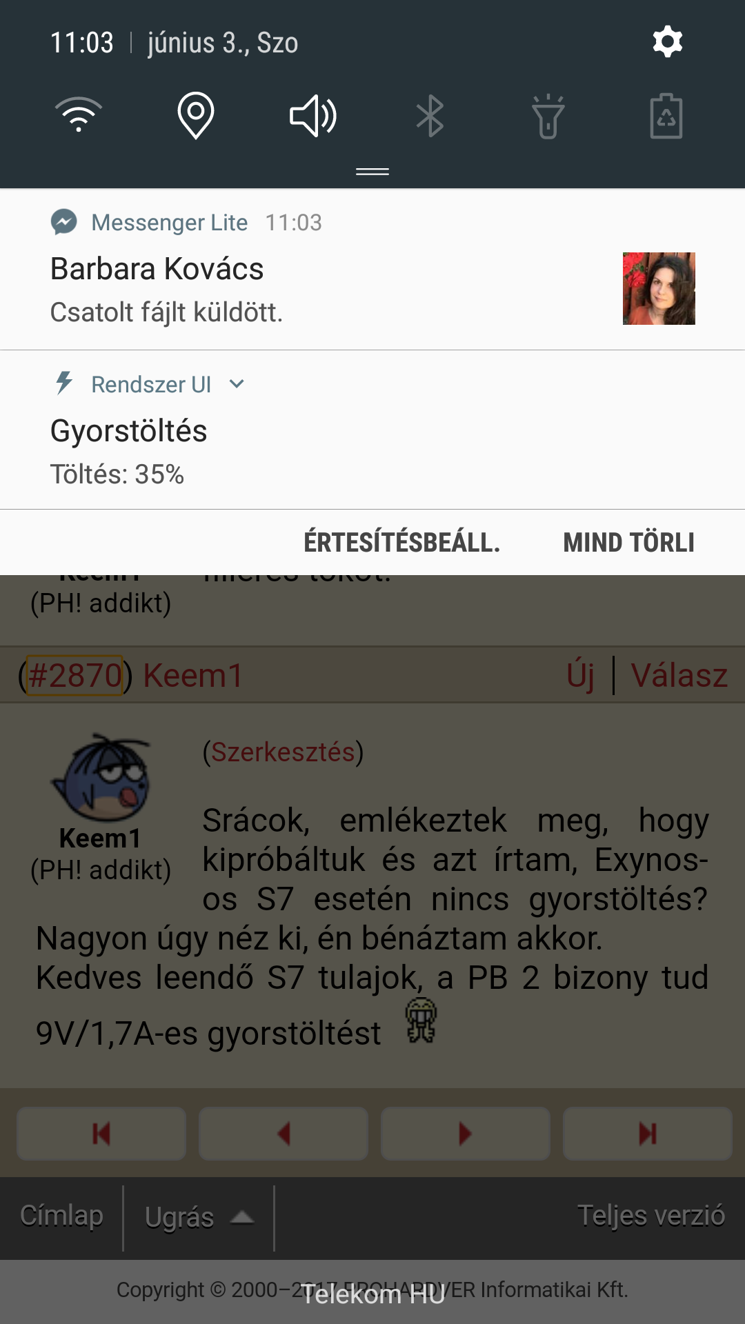

Srácok, emlékeztek még, hogy kipróbáltuk és azt írtam, Exynos-os S7 esetén nincs gyorstöltés? Nagyon úgy néz ki, én bénáztam akkor.
Kedves leendő S7 tulajok, a PB 2 bizony tud 9V/1,7A-es gyorstöltést -

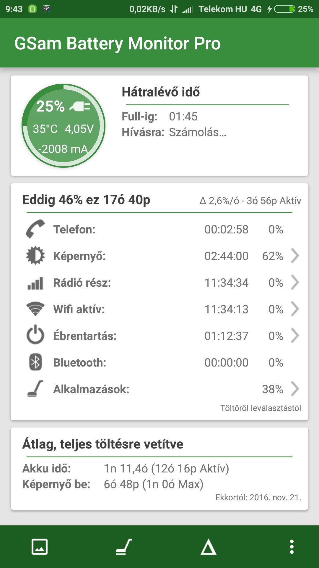

Próbaképp kipróbáltam a BW kábellel a töltést, szomorúan láttam hogy 0,9-1A-rel töltődik a bank. Gyári rövid kábellel se lett sokkal jobb a helyzet, 1,2A körül mérek, 5V-ot stabilan adja egyébként a töltő és a bank is.
Szerintetek mitől lehet ez? Jelzés alapján 1-es szinten van a töltöttség, tehát az se lehet gond, hogy a végefelé visszavesz a tempón.Van egy másik bank (nem Xiaomi), az papíron 1,5A-rel tölthető, gyári kábelével a Nillkin 1,7A-rel is képes táplálni, a méteres BW-al 1,3A a max.
Jelenleg teljesen lemerítem a bankot, hátha a szintjelzés nem kalibrálódott még be vagy valami.

lo Megérkezett hozzám a Xiaomi 10400 mAh kapacitással bíró külső akkumulátora, ami az árával teszi magát még vonzóbbá.
