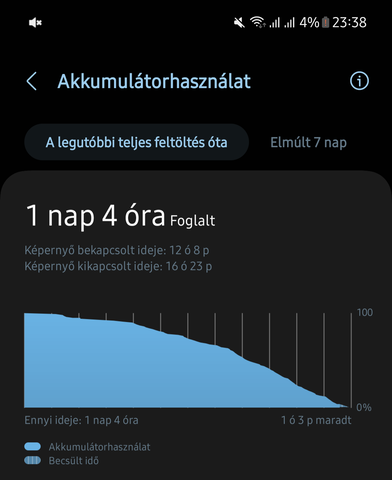

Egyébként osztom Aryes akku vs. terhelés megfigyelésének eredményét: a felhasználási módban 0 változás mutatkozott mégis pontosan ugyanúgy ugyanannyi kb a változás (lefele természetesen) mint nála. Mivel eddig nem érdekelt így nem tartottam meg bugreport zip-eket de mostmár ráállok ha időm is engedi. Az mindenképpen megfigyelhető hogy WLAN-on ugyanazok az alkalmazások ugyanazzal a felhasználási móddal kevésbé merítik a készüléket mintha csak LTE-n lógna a készülék. Ezt több hely és több WLAN környezetben is leteszteltem, home office, office, random helyek WLAN-al és nélkül munka közben. (Igen, tudom mi a SoT, tudok róla bőven órákig, kimerítően beszélni hogy miért nem szabad univerzális mérőszámnak venni

Látod, ezért is lényegesek a felhasználói körülmények ( a szokásaink mellett..) az egyenletben, amikor a magamét hasonlítom össze máséval.
Mert nincs két egyforma, és nagymértékben befolyásolja mindenkinél a realizálhatót. Ráadásul, azok, egyike sem egy állandó, így azt is számításba kell venni, hogy ami ma megáll a környezetemben, az koránt sem biztos, hogy holnap is ugyan úgy borítékolhatom ... -
