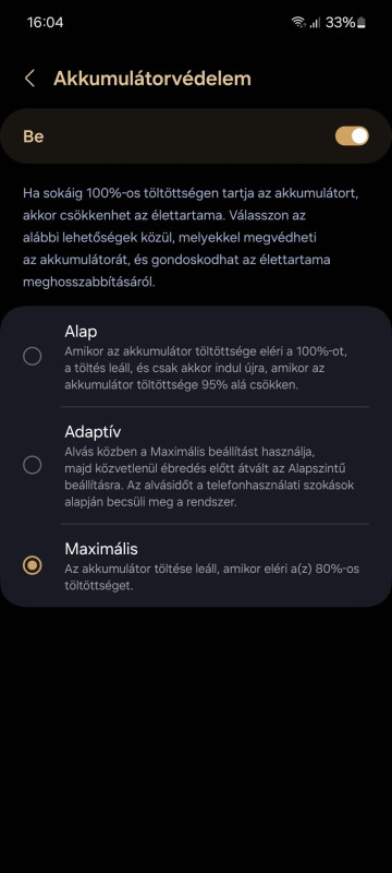

Fel raktam a frissítést eddig amit észre vettem hogy akku kímélő ha be van kapcsolva nem 85 ha nem csak 80%ra tölt. Meg a fő képernyőre vissza lépésnél van egy animáció ami eddig nem volt.

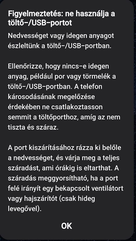

gerner1
fjudors #13644 üzenetére
Ennél a típusnál is, ott van a másik aljzat is.
De, tegyük fel, hogy szoft problem...
- Akkor miért válogat ?? ... mert, nálunk, megszűnik a jelzés, ahogy írtam., és csak akkor jelentkezett eddig, ha víz érte, vagy statikus mocsok. Note20, S23U, S24 U, Flip 3 :ugyan ez.... -

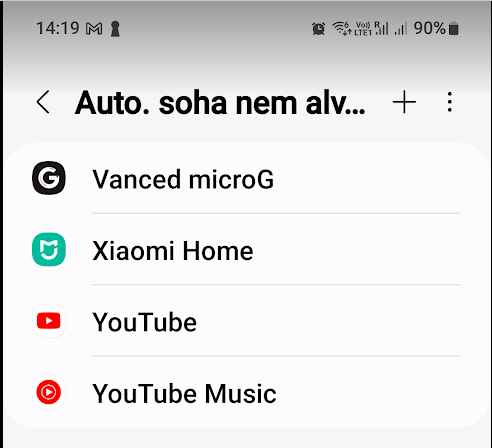

pinnacle
Sziasztok! Vasárnap zsebemben felefele volt a telefon, mert hallgattam, amikor esni kezdett az eső. Ilyen figyelmeztetés jött fel. Este probléma nélkül töltött. Ma viszont újrakezdte, nem is tudtam tölteni, egy kis idő múlva mégis sikerült. Mi lehet a probléma? Pár csepp esőtől tönkrement az USB-C csatlakozó? Egyébként ezt illetve a vezetékes részen lévő csatlakozót, hogy lehet tisztítani?
Krisztián12 ezt próbáld ki. Mondjuk tegnap pont nem működött. Legújabb verzió telepítése után sem. Csak azután, hogy a YouTube-ot, hozzáadtam a Soha nem alvó alkalmazásokhoz.
