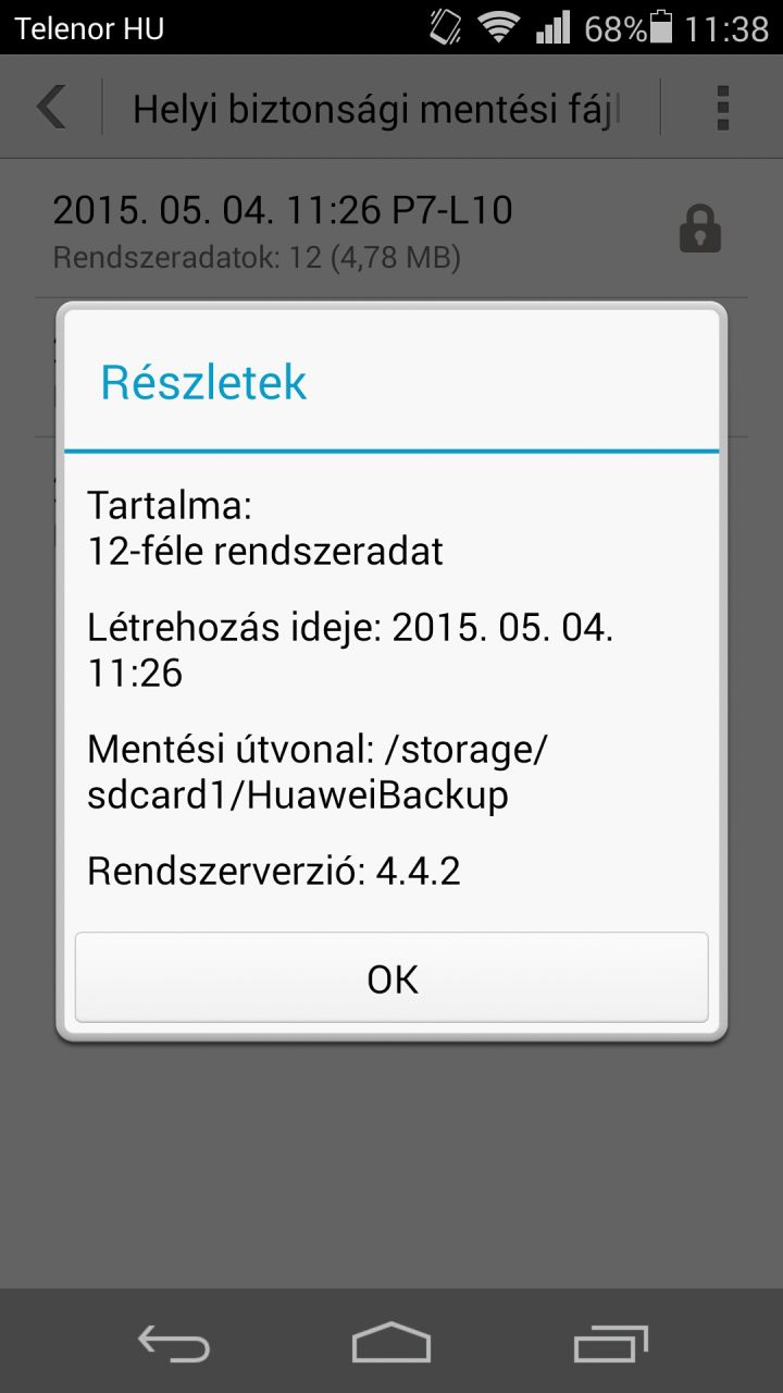

Rányomsz hosszan a biztonsági mentést készítő app -ban a mentésedre, kijön egy ablak, ott pedig a részletek sorra bökj. Ott kiírja, hogy hova mentette.
Nem terhelsz semmit, erre való a fórum. Nem mindenki ért azonos módon a telefonokhoz. Szép lenne, ha szelektálnánk. Hülye kérdés meg nincs.
noorii
Oke akkor megprobalom. Baj nem lehet belole. SD kartyat bennehagyjam? Csinaltam biztonsagi mentest. Ez egybol az SD kartyamon van? Valaki nem segit inkabb privatban? Nem akarom a forumot teleirni

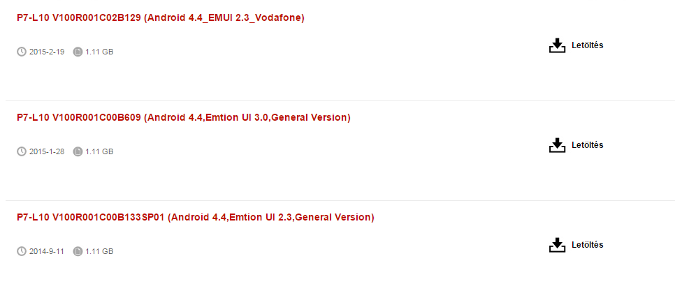

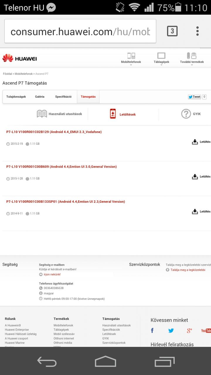

#86973952
Csinálsz egy biztonsági mentést SD kártyára, aztán felteszed a B133 -at, majd a B609 -et 3 gombos módszerrel, aztán visszateszed a mentést. A telepítés sorána törlődni fognak a felhasználói, beállítási adatok, programok...stb. Tehát gyári állapotra kerül vissza a készülék.
Én mindig csinálok biztonsági mentés SD -re, meg vCard -ba mentem a telefonszámokat. Utóbbit szintén SD -re. Ez azért fontos, mert a belső tárhelyet törli telepítés előtt. Tehát ha van oda kép, vagy egyéb más mentve, azt másold az SD -re.
#86973952
#86973952
A vége a lényeg, azt írd le. A "B" jeltől. Pl.: B133.Most látom, közben betetted a képet.
Ez egy ősrégi FW, már rég érkeznie kellett volna frissítésnek. Én is Telenor -os vagyok. Folyamatosan frissülő összefoglalóban benne van a B133. Azt rakd fel, utána pedig a B609. A letöltések benne vannak az összefoglalóban, ahogy a telepítés menete is.
HA elakadnál szólj, és segítünk.

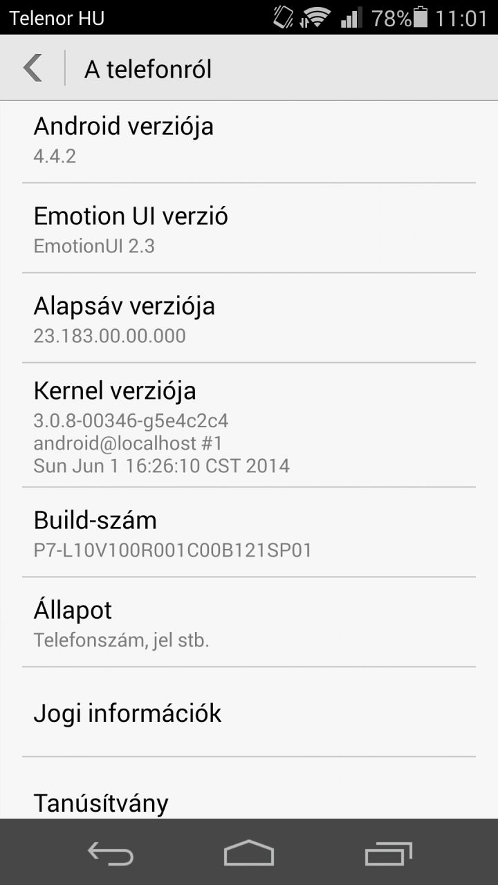

noorii
Huawei Ascend P7-L10-em van. Telenoros.
EmotionUI 2.3 van rajta,de frissiteni szeretnem 3.0-ra.
A telefon beallitasainal a frissitesnel azt irja,hogy nem talalhatok frissitesek. Hogyan tudnam frissiteni? Vigyem be a telenorhoz? -

Igen, KangVIP -es B613 ROM. L05/L07.
#86973952
Ezt írtam feljebb.
Mivel Neked (és nekem) kínai ROM van fent, meg KangVIP, ami nincs benne az EU ROM -okban. Így a hozzá tartozó + értesítésik ikonok sem. Majd megpróbálok rálelni, de ha nagyon nincs kedvem szórakozni, próbálgatni a neveket, akkor megkérdezem 4pda.ru -n. Bár lehet máshol is meg van, még nem volt időm utána járni.
