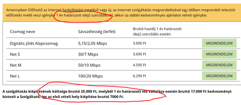

woodworm
Még összeadni, kivonni sem tudnak. Mire számítson tőlük az emberfia?
Cs1csó
Igazad van : 25000-17000=8000 és nem 7000
