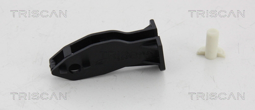

Valaki segítsen már nekem 2004 partner 1.9D kuplung bovdent cserélnék a régit kiszedni nem volt gond mivel elszakadt, de az ujjat beraktam mindent a helyére de a pedálnál képtelen vagyok beakasztani legjobb esetben is csak az ujjam végével érem el a bovden végét, nem hogy arra még egy műanyagot beakasszak, a másik kérdésem az ilyen műanyag vacaknál azt a fehér pöcköt mi tartja a helyén, nem fog kicsúszni, ez egy nagyon balfasz megoldásnak tűnik, az egész konstrukció nem tetszik, volt már csomó kocsim amin bovdenes volt a kuplung kivétel nélkül mindbe kellet cserélni, de azoknál tök egyszerű volt.
Ezt a műanyag bizbaszt se értem minek, pl EV1 nél (806) sokkal egyszerűbb volt ott parkolóba minden extra nélkül maximum 10perc volt a csere.

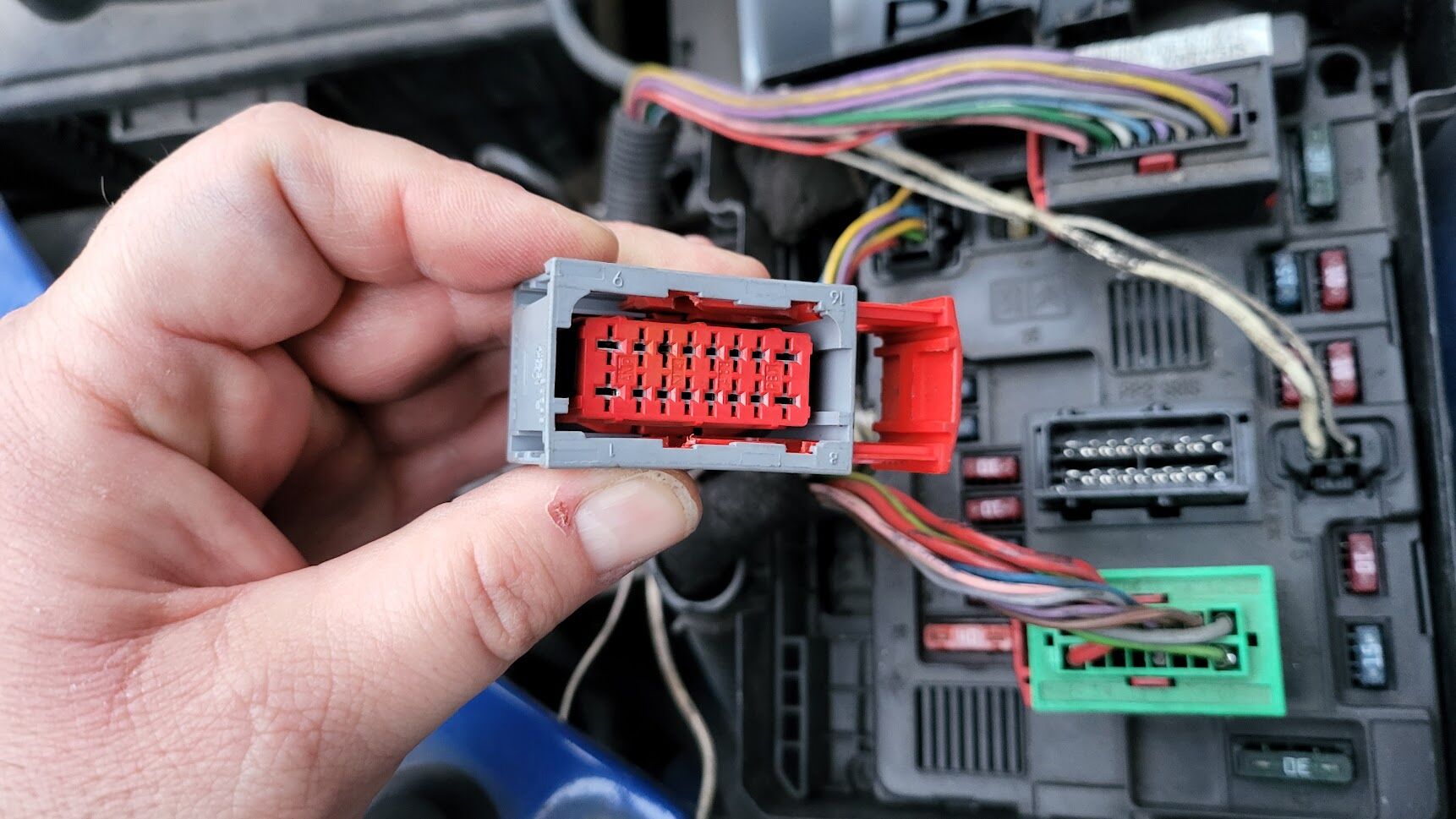

janakbacsi #5721 üzenetére
MC Pite
Nem az. Ez a motortéri biztosíték tábla és relés egység.
BSM CONTROL MODULE FUSE BOX -
MC Pite
janakbacsi #5717 üzenetére
Még egy szavazat a BMS-en az üzemanyagszivattyúnál lévő korrodált érintkezésre (szétszedés után látható). Alacsony volt a feszültség (7-11V mellett hol elindul, hol nem).
nekem ilyet a 206-osom csinált, amikor a motortérben lévő egyik csatlakozón az AC pumpa nem kapott áramot.
molnarpeter #5716 üzenetére
hm, hát ez elég jó ötlet
Köszi
