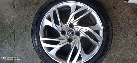

Ismerősnél eladóvá vált egy ilyen 17-es Ronal felniszett. 2011-es C4-en használta
[link]Nagyjából mit lehet érte kérni, lefutott Uniroyal 225/45-ös gumikkal?

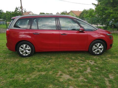

Sziasztok ! Nem rég vettem egy 2014-es gyártású c4 grand picassót PSA5F0210FJBU motorkóddal ( nem tudom meddig a kód .) 100 000 km-el , valós leellenőrizve . Minden tökéletes minden működik , csendes motor semmi furcsa zörej vagy zaj . Úgy tudom ez is láncos vezérlésű . Mikor kell vezérlést cserélni vagy ilyesmiket cserélni ? Van valami félnivalóm , Mire kell vigyáznom ?

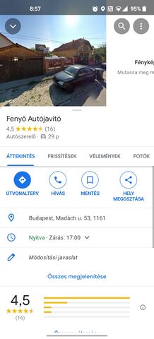

Zolás
[link] Bethlen Gábor szervízének a címe, most beszéltem le vele egy időpontot bal hátsó abs jeladó cserére. Augusztus 10 előtt nem tud fogadni.

AXisBOLD
2014 C4 Picasso nagyon megtetszett.
Egyelőre csak benzinessel venném, de a THP és VTi (BMW prince?) miatt nem merem.Van ebből megbízható szívó benzines?
Az 1.8 injection 16v milyen?
