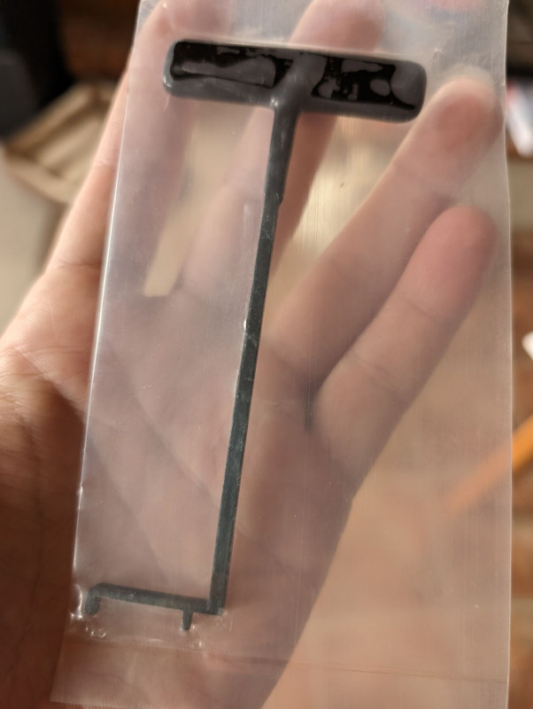

ilyet kellene cserélnem a 14 éves xsara picasson. ehhez kell valamilyen kupak is? mintha a szerelő valami ilyesmit mondott volna.

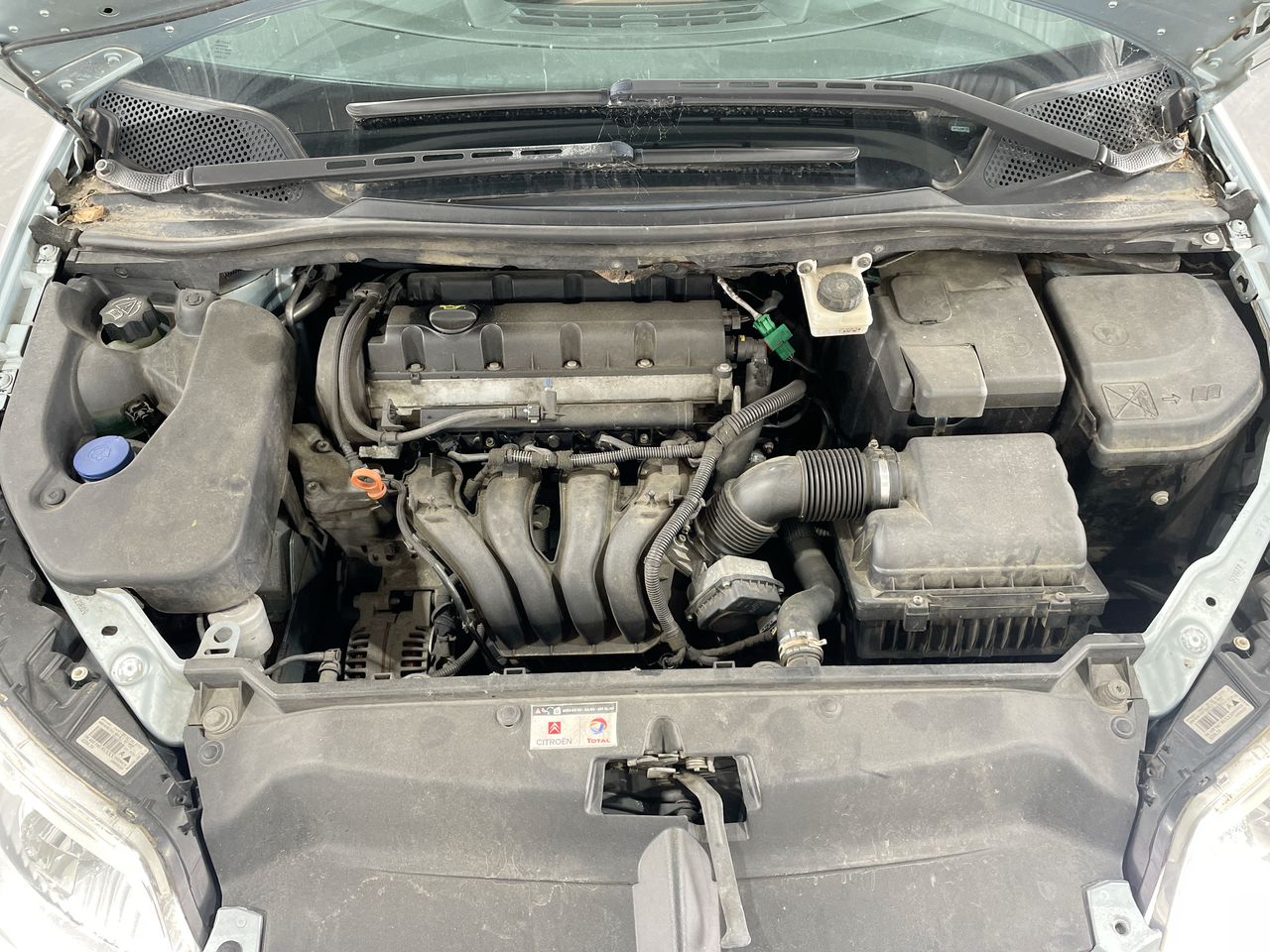

Na, a rángatós sztori folytatódik. Adott ugye egy 2007-es Citroen C4 1.4 16V motorral, aminél melegindításkor kb 20 másodperc elteltével elkezd dadogni a motor, amit szintén kb 20 másodpercig csinál, aztán utána semmi baja. Napi első indításkor nem csinálja, akkor ugye felmegy az alapjárat 1200 körülre, majd visszamegy rendben 800-900-ra. Ha viszont a már meleg mondort inídtom be, akkor ugye rögtön 800/900-on megy az alapjárat és akkor kezdi el a dadogást.
Megcsinálták a diagnosztikát és az alapján kicserélték a trafót+gyertyákat, de a hiba továbbra is, ha talán nem is olyan mértékben, de jelentkezik. Mivel ki kel cserélni a motortartó bakokat, ezért azt az ígéretet kaptam, hogy akkor majd alapossabban megnéznek mindent (vezetékek, lambda-szonda bemérése, fojtószelep), de a srác már most mondta, hogy nem egyszerű megtalálni a hibát.

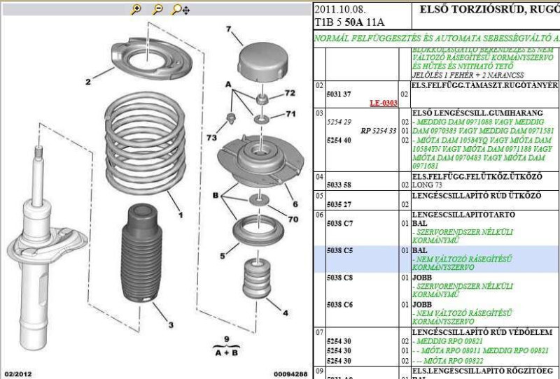

Azért ez a rugótányér ár eléggé megviseli a szervezetem.
Egy jó minőségű toronycsapágy szettel már konkrétan egy komplett első fékszett árát súroljuk.
FeZ...
Steve_Brown
#6439
Pont akartam mondani, hogy ezt a gyári alkatrészkereső rajzát egyáltamlán ne vedd figyelembe összerakási sorrend tekintetében, mert tudok mutatni neked olyan két képet, ami két ugyanolyan konstrukciójú gátlóhoz készült és máshogy van rajzolva a sorrend a két esetben, miközben nyilvánvalóan ugyanúgy kell összerakni őket. A szerelési utasítás lehet mérvadó legfeljebb, de ez a rajz nem az. ;-)
Steve_Brown
Steve_Brown
#6438
Illetve azt elfelejtettem hozzáfűzni, hogy a gyári programban a rugótányér és a toronycsapágy fejjel lefelé szerepel. (Mint ahogy a mellékelt ábra is mutatja) Nincs az az isten, hogy ezeket így kelljen berakni, hogy fejjel felfelé van a peremük.
Megerősítésképpen egy neten árult bontott gólyaláb nincs így összerakva, illetve egy videóban sem rakják össze így.
Steve_Brown
Igen, biztos jó a sorrend.
Új lengéscsillapító, rajta a porvédő és a felütközésgátló. Rugó rárak, összehúzva, rá a rugótányér, bele az új csapágy. A gátló szárára rá a nagyobbik alátét, majd rá a szilentblokk, kisalátét, anya. Szépen meghúzni kulccsal úgy, hogy a belső kulcsnyílásban ellentartani. Ezek után elkezdeni kiengedni rugóösszehúzóval és a toronycsapágy szépen beleilleszkedik a rugótányérba. Szóval 1000% hogy jól van összerakva.4 héttel ezelőtt az első szétszedés azért történt mert azt gondoltuk, hogy a toronycsapágy van ki, az kopog. Összeraktuk új KAYABA toronycsapággyal annak ellenére, hogy látszódott a méretpontatlanság. Hát még jobban kopogott úgyhogy szét is szedtük és megmértük tolómérővel.
Gyári toronycsapágy
KAYABA toronycsapágyRáadásul az előző tulaj által vett toronyszilentblokkban is mozgott a gyári toronycsapágy. Úgyhogy végül csak a KAYABAhoz adott szilentblokkot tettük be.
Szóval a jelenlegi felállás mind két oldalon:
Új SACHS gátlók, gyári toronycsapágy, kayaba sziletblokk, gyári rugótányér.
A bsztatás miatt pedig gyanús, hogy most a jobb oldalon a gyári toronycsapágy kezdett el mozogni a gyári rugótányérban.A probléma nem egyedi, pont ma írt egy szerelő a facebook csoportba, hogy neki meg nem megy bele az SKF toronycsapágy a gyári rugótányérba.

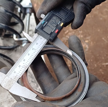

Hello sziasztok kedves mindenki!
A 206-osommal lassan egy hónapja szenvedek. Lassan harmadjára szedjük szét a gólyalábat. Mostanra sikerült eljutni oda, hogy be tudjuk határolni a problémát.
A rugótányér zörög/kopog a toronycsapágyon. Ezzel az a baj, hogy az utángyártott KAYABA toronycsapágy annyira méretpontatlan hogy 1mm hézag van közte és a rugótányér között. Ezért jelenleg a gyári csapágy van benne a gyári rugótányérral, de új toronyszilenttel.
Mi a végleges megoldás? Új rugótányér? Honnan? Honnan fogom tudni hogy passzos lesz a KAYABA toronycsapággyal vagy bármi mással?
Vagy van valami szerelési praktika? Összerakásnál már összébb zártuk a rugótányért, hogy a gyári toronycsapágy is passzos legyen benne. De hiába, 1 hét után helyet talált magának hogy elkezdjen zörögni.

Nekem 2018 óta van meg ez az autó, és főleg változékony időben dobta be az égéskimaradást (mindig más hengerben), aminek következtében jöttek az egyéb hibák is pl abs, esp, ezek mindig pillanatnyi problémák voltak, az égéskimaradás okozta depollution system faulty hibaüzenet is mindig eltűnt a 3. indításra (3-ig szól, akkor is ha már nincs jelen a hiba), de többnyire nem volt észrevehető jele. Mindig kiolvastattam a szervizben a hibákat, ezért tudom hogy mindig milyen dolgokat mentett el. Mindig az égéskimaradással indult a buli, a többi hiba csak következmény volt nálam. Volt hogy fél évig nem jött a hiba, de amikor jött akkor hétvégén, hogy ne tudjunk élőadatokat nézni a szervizben. Azt mondták élőadatokat kellene nézniük amikor a hiba jelen van, mert mire odaviszem már egyáltalán nincs jele semmilyen hibának, csak az utólag kiolvasható tárolt hibákat látták.
Időközben cserélve lettek a gyertyák, mert az egyik menet közben megtört
, ezért az összes cserélve lett, de később az égéskimaradás problémát megint elő tudtam idézni. Általában autómosással lehetett előidézni a hibát, de csak hétvégén!
Többször is direkt munkaidőben lemostam, hogy egyből vigyem a szervizbe, de olyankor nem jött elő a hiba!Ez ment néhány évig. Ez alatt a néhány év alatt kb 10x jött elő a hiba, ebből 2 alkalom volt olyan, hogy vészüzembe rakta az autó a motort, szóval max 3 ezres fordulatot engedett és nagyon gyenge teljesítménnyel, de ekkor hang alapján nem is ment mind a 4 henger. Ezek is hétvégékre estek, másnapra elmúltak.
Trafóra gyanakodtak, de találomra nem akartak velem cseréltetni, azt mondták akkor vigyem oda amikor jelen van a probléma.
Na úgy sikerült odavinnem egyszer a jelen problémával, hogy volt 2022 szeptemberében az a rettenetes nagy vihar Bp-n, én pont akkortájt jöttem haza kiküldetésből, másnap néztem rá az autóra, és akkor már vészüzemben, 3-hengerezve indult. Na ez most nem múlt el 2 nap alatt sem, vittem is a szervizbe.
Kicserélték a trafót, jó volt.
Fél évre rá vittem vissza megint egy random hibával, akkor ők vették észre hogy a trafó lötyög, nincs a helyén, azóta tudom hogy magától jönnek ki a csavarok, 2-3 hetente szoktam visszacsavarni őket.Mai napig nem tudom, hogy volt-e érdemi baja az előző trafónak, de lehet ott is csak annyi volt a gond, hogy a csavar nem fogta mindig rendesen és befolyhatott oda víz (nekem meg el lehetett adni egy új trafót).
Az a baj, nem triviális észrevenni, mert ez a motor eléggé be van döntve, csak úgy lehet rálátni a trafóra felülről, ha tükröt tartasz vagy a telód kamerájával videofelvételt készítve szétnézel, majd visszanézed a felvételt.
A trafót rögzítő csavarokat is vakon szoktam visszacsavarni a helyükre, ki lehet őket tapogatni.
A megfelelő méretű dugókulcs ott van fixen a kocsiban, hogy ha nem rohanok akkor indulás előtt 2-3 hetente ráhúzok a csavarokra.
Na ezért kéne már csavarrögzítőt vennem.
Amióta erre figyelek, már sokszor lemostam a kocsit, nem volt gond, sőt akkor sem amikor mentem vele 12 fokban délután 6-kor, leraktam, majd beindítottam iszonyat párában 9 körül, olyankor a kihűlő motorra még gyorsabban lecsapódik a párás levegőből a víz, akkor sem volt gond. Meg akkor sem, amikor egy nap alatt 3x mentem ki-be a hidegből a fűtött mélygarázsba és vissza, az is elő tudta régen hozni ezt a problémát.
