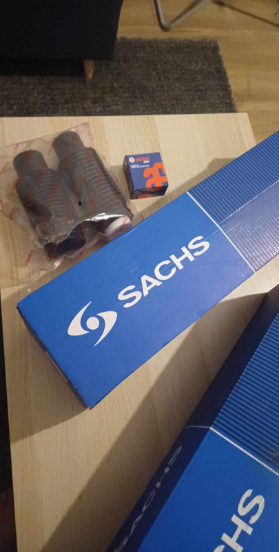

Lehet nekem is esedékes lesz Citroen C4-ben a hátsó lengéscsillapítok cseréje, holnap kiderül. Sachs ajánlott akkor abba is?
Steve_Brown
Gondoltam kiírom ide, hogy ha a valaki rákeresne, vagy kérdezne akkor tudjunk neki válaszolni.
Peugeot 206 1.4 KFW utángyártott KYB (KAYABA) toronycsapágy méretpontatlan. 1mm-rel kissebb a felső rugótányérba illeszkedő gyűrűjének az átmérője. Ne essetek bele a hibámba, ilyet ne vegyetek.
Illetve SACHS lengéscsillapítókat vettem pontosabban SACHS 313 033/SACHS 313 034 cikkszámúakat, ha lesz velük tapasztalatom megírom.

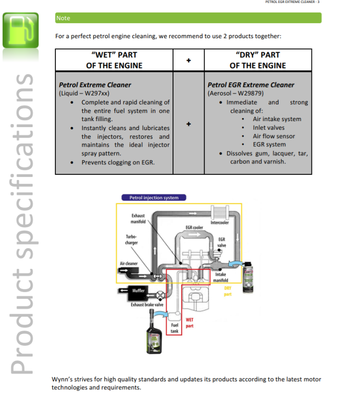

MC Pite
Innen ami tetszik, illetve nem drágább mint 5-6000Ft, pl Petrol Extreme Injector Cleaner.
Innen meg a Petrol EGR Extreme Cleaner-t szoktam.
Minden gyártónak megvannak az ilyen készítményei, mindenki olyat választ amiben bízik/könnyebben be tudja szerezni.

Lerakódás vagy fals levegő valószínűbb.
Wynns egr tisztító sprés kezelést csinálnék, esetleg fojtószelep tömítés tisztítás/csere.
Ilyenkor (ha hidegen kicsit instabil kitartott gázzal, alapjáraton) szoktam a takarítást megejteni, meg a tankba is kapja az adalékot(professional szériásat ilyenkor, ne csak a simát), és próbálom rendesen kikormolni.Ha ET3 J4, tessék a total lubadvisor által ajánlott (minősítésű) olajat használni (valószínűleg 2312). Meg kicsit félrerakni a vezérműtengelyre.

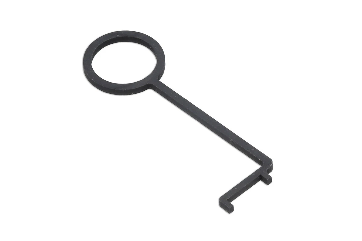

EB0 és EB2 tulajok, segítség a vezérműszíj vastagság (szélesség) ellenőrzéshez:
PSA 1643190080 / G-0109-6, Opel EN-52809 cikkszámon, illetve többen is gyártanak még ilyet (igen, még alin is van).
