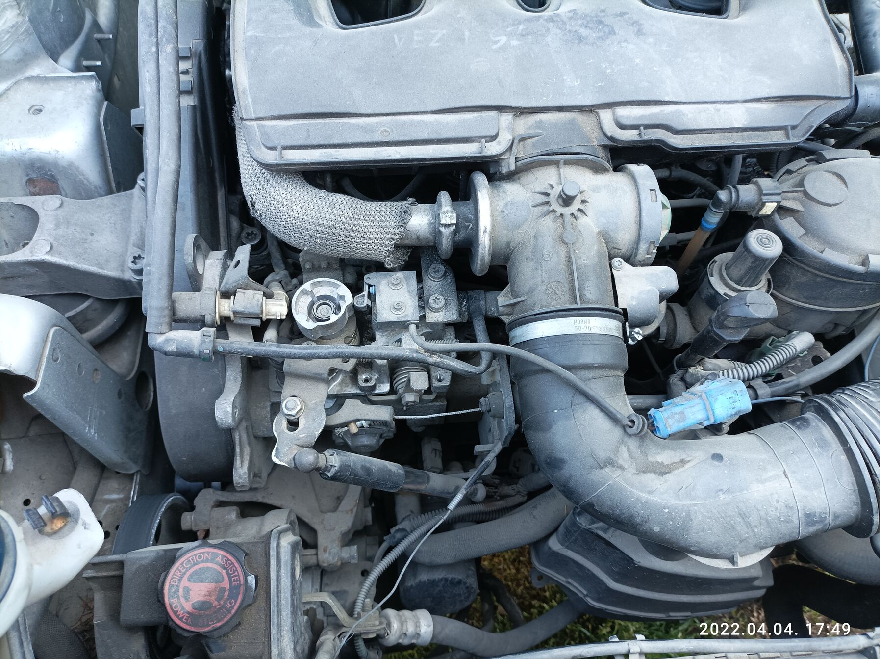

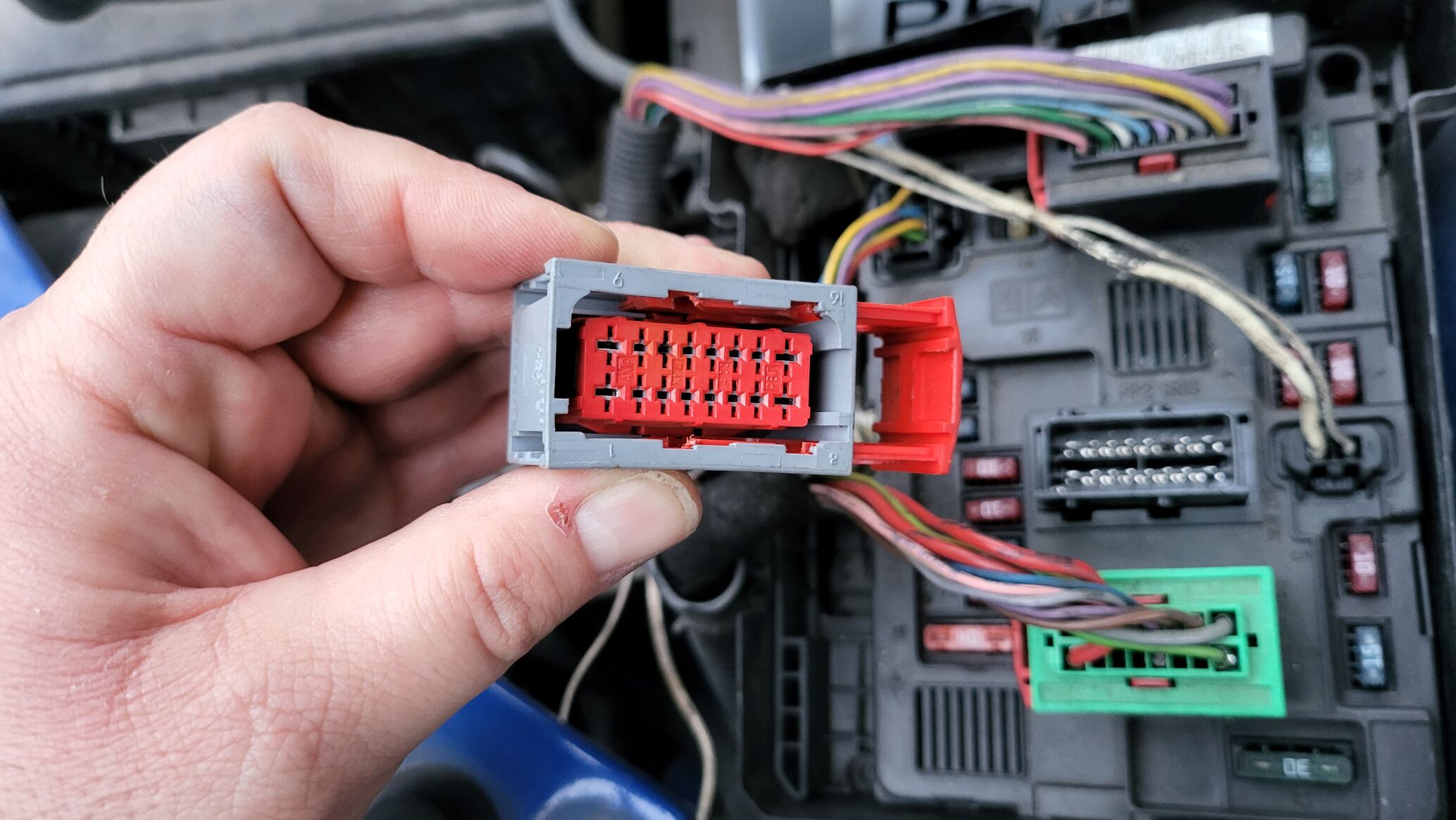

Ma rájöttem miért nem világít néha a 206-os bal oldali H7-es izzója...
Először azt hittem, kontakt hiba lesz. De mikor jobban megnéztem észrevettem, hogy az egy kontakt félig kint. Innetől egyértelmű a csatlakozó(izzófoglalat) csere. Ha majd nem esik cserélhetemTovábbi kérdés

Amúgy én is arra gondolok, hogy ott lehet valami. Ha jól emlékszem 5-6 éve hasonló hiba miatt már cserélték a BSM-et. Illetve amit most télen észre vettem, hogy az utastér szellőztető vetillátorom nem indult. A biztosítékot mozgatva elindult, de a panelnél a foglalat szikrázott kicsit. Lehet szét kéne szednem és ránézni a cuccra -

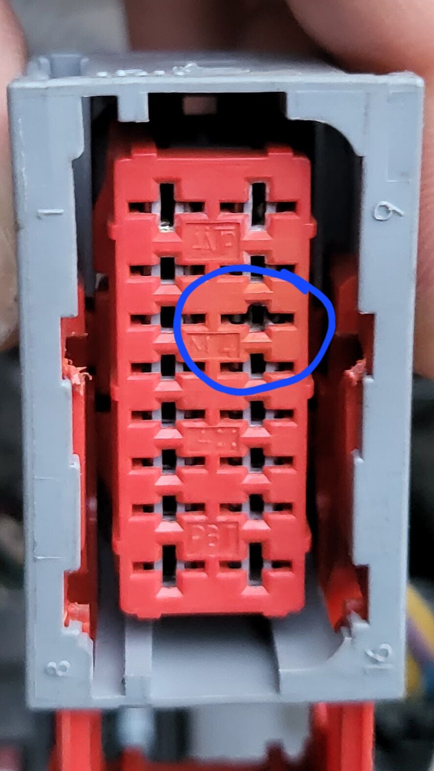

MC Pite
Ha nem megy hátra a nyál, jellemzően a motortéri BSM-nél a csatlakozónál van a baj, az üzemanyagszivattyú érintkezője korrodál. [link]
Meg kell nézni a tiednél hányas láb, nekem talán a középső csatin volt, és talán a 11, és a mellette lévő lábon is ugyanaz van (minő véletlen), de csatlakozóban nincs párja; Zolisys javaslatára egy bontott csatival készítettem egy Y-t, hogy kisebb áram menjen át rajta. Sokszor pár újra rádugástól javul annyit a kontakt hogy elindul az autó, de ez nyilván ideiglenes, szét kell szedni a csatit, mert szemből beelnézve nem látszik (ezt szoptam be én is). -
Köszi.
Nagy vastag piros volt asszem, de a 16 év leült porrétege némileg megnehezíti a színek felismerését
Amúgy előre nem jut benzin az injektorok feletti kis tartályba vagy nemtom mi annak a neve. A benzin csövet lehúztam, rádugtam egy PET palackot, és se gyujtásra, se inditózáskor nem jött egy csepp benzin sem belőle. Két tippem van. Vagy meghalt az AC, vagy valamiért nem kap a vezérléstől tápot az AC. Ezt akarnám kitesztelni, hogy viszek hátra 12V-ot, hátha úgy beindul a verda :D -

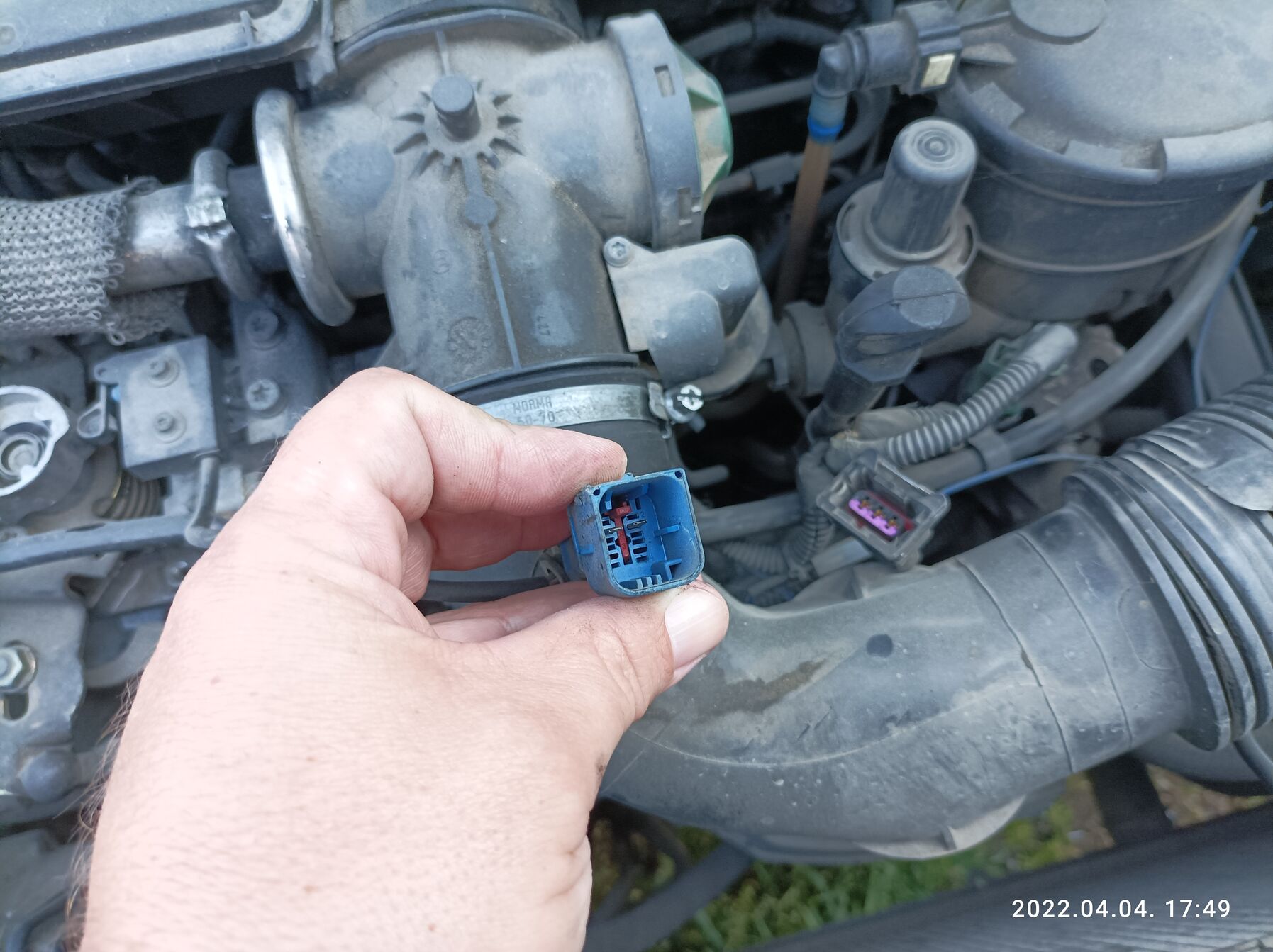

FeZ...
Fejből nem emlékszem rá, de jellemzően két vastagabb és két vékonyabb vezeték megy a csatiba. Abból a két vastagabb a táp. Fogsz egy multimétert és külön-külön szakadást mérsz a két vastag szál és a kasztnin egy biztos testpont között. Amelyiknél lesz vezetés (rövidzár, tehát sípol a műszer, ha tud olyat), akkor az a szál a test. Nyilván a másik lesz a + . (remélhetőleg nem testhibás a kábelköteg ezen része, mert akkor az bezavar kissé
Peugeot 206 1.4 benzinesnél tudja valaki, hogy az AC szivattyú melyik vezetékén /, csatlakozján kéne feszt mérnem? 4 vezetéket látok. Gondolom ketté a szintjelzö, 2 meg a táp lenne. -

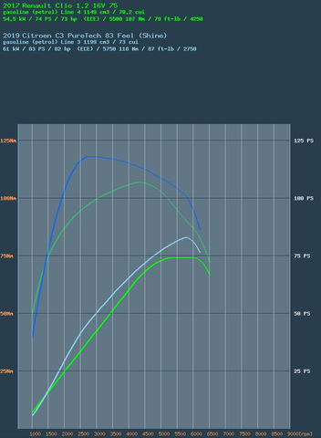

MC Pite
molnarpeter #4847 üzenetére
Miért ha lehet tudni? 4250@ 107Nm vs 2750@ 118Nm; nagyon nem egy liga.
Én a kettő 1.2 szívóból ezerszer inkább az EB2-őt választanám (választottam). Kia/Hyundai 84 lovasánál is sokkal szimpibb karakter.
Vezethetőségben a 208 a kettő között van, ki kell próbálni kinek mi jön be (én imádom a kis kormányt, és elég direkt, picikét feszes, de még relatív kényelmes). -

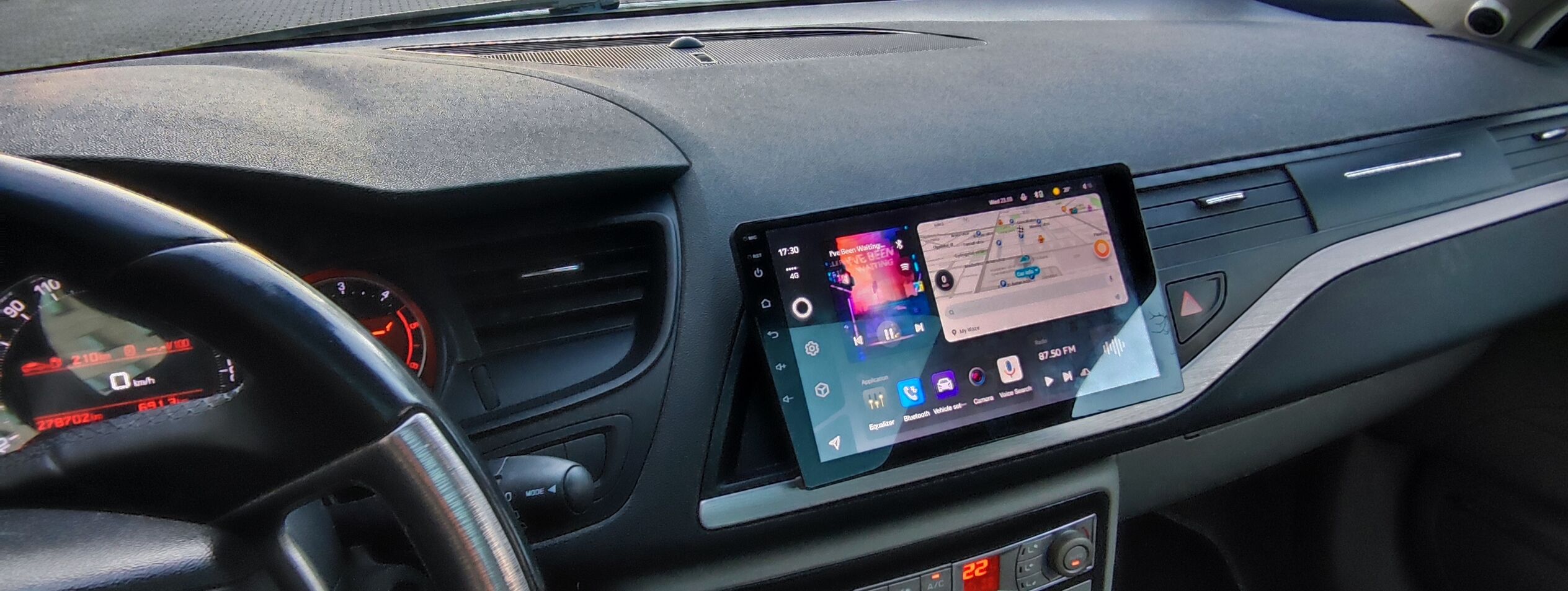

Shad0w
MC Pite #4836 üzenetére
Én ezt vettem 2013-as 2008-ba: Dasaita
Első télen előjött egy olyan probléma, hogy ha hideg van akkor újraindul. A supporttal nem volt gond, egyből küldtek egy új core board-ot (ha jól értettem akkor a processzor/memória külön nyákon van), nem volt bonyolult kicserélni, viszont a hiba nem tűnt el...
Azóta meg nincsen hideg télen, szal már nem problémaMindent is lehet benne állítani amit a gyári fejegységen, minden gomb működik a kormányon is. Ööö, azért előfordul, hogy bekapcsolásonként adott gombot csak a második nyomásra érzékel. Telefonáláshoz elég a rajta lévő mikrofon, nem kötöttem be a pluszban mellé csomagoltat, másik oldalon jól hallanak.
Egyébként meg nem túl fürge a felület, eléggé akadozik. Viszont ha betöltött a Waze* akkor abban már egészen jól reagál az érintésekre. Könnyen/gyorsan/biztonságosan végig lehet nyomogatni egy jelentést. De a McDonald’s app nem megy fel rá mert elhasal vmi biztonsági ellenőrzésen.
Mindennel együtt nekem nagyon megérte, a hibáival is fényéveket ver rá a gyári fejegységre. (mondjuk amikor vettem még csak 140k Ft-ba került).
Amit hiányolok, hogy nem lehet képernyőzárat rárakni. Amikor megy szervizbe akkor mindenki rácuppan, nyomogatják, felkurják a hangerőt maxra mert miértne, stb...
*A Waze-nél én úgy érzem, hogy akik írták soha nem használták még. Nem tudom felfogni, hogy a cím keresésnél miért foglalja el az avatar több mint a képernyő felét, gyakorlatilag a fixen mentett Home/Work címből csak a Home látszik. Keresés után pedig feldobja a billentyűzetet olyan magasra, hogy az első találatot is kitakarja. Tényleg nem tudok mást elképzelni mint, hogy a fejlesztők még soha nem használták (megjegyzem telefonon is reprodukálható ha vízszintesbe van forgatva, nem a fejegység hibája)
