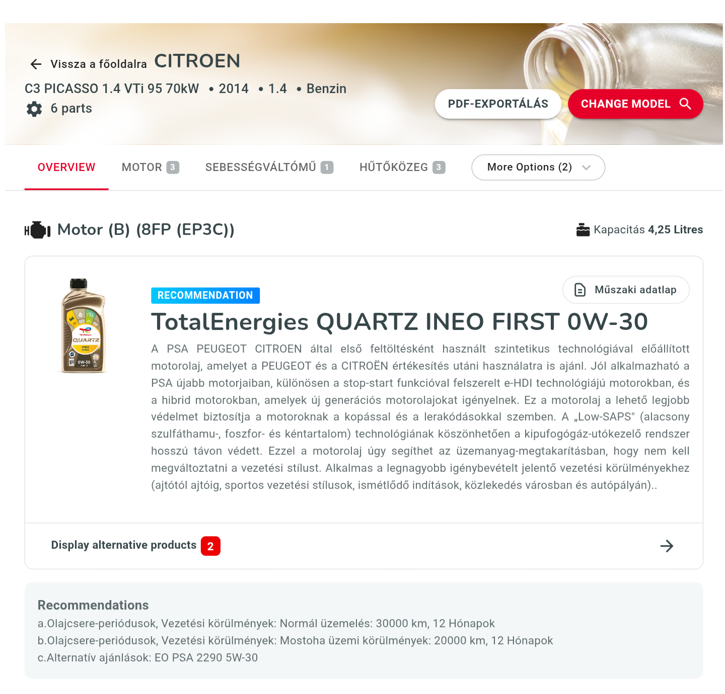

Total olajkereső: [link]
SpongyaBob
Darth_Revan
#7192
Én biztos, hogy 0W-30-at tennék bele PSA B71 2312-es minősítéssel.
Ezzel nem igazán lehet mellé lőni.

Tegnap előtt vettünk egy 1.4-es 2014-es C3 Picassot viszonylag nem rossz áron (1.399.000 Ft) 115.000 kilométerrel.
Tegnap levettem az olajbeöntő kupakot és akkor láttam, hogy a kupak felső részén világos/szürkés lerakódás van.Megtakarítottuk és utána mentünk vele 10 kilométert ami után ismét világos szennyeződés lett a kupakon, szóval eléggé ráfér az olajcsere mert elég rossz olajjal kaptuk.
A kérdés, hogy gyártó milyen olajat ír elő ehez a kocsihoz? Azt mondta az eladó, hogy a kézikönyvben benne van, de abba nem találtam, csak annyit, hogy 4.25 liter olaj megy bele cserénél.
Állítólag 5W-30-at tettek eddig bele, de volt oldal ahol meg 5W-40-et írnak.Tehát 1.4-es 2014-es C3 Picassoba gyártó milyen olajat javasol?
Illetve olajból is melyik gyártót javasoljátok hozzá?Köszönöm

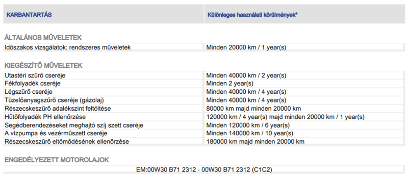

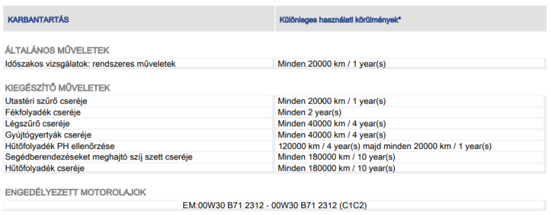

Ez így biztosan nem igaz ebben formában. Lekérdeztem pár alvázszámot ma reggel a Service Box-ban és a DW10FC (2.0 BlueHDi), EP6FADTXD (Puretech 180) motorkódra is továbbra is 00W30 B71 2312 motorolaj az engedélyezett.
DW10FC:
EP6FADTXD:

Az olajhoz annyit tennék hozzá (bár korábban te is írtad már), hogy idéntől új szabvány van Stellantis FPW9.55535/03 néven. A csak a korábbi PSA B71 2290 szabványnak megfelelő olajok használatát már nem javasolják semmilyen Puretech motorban, s garancia vesztéssel járhat. A vezérműláncos kivitelekbe pedig egyáltalán nem szabad 0W30 olajat tölteni, csak 5W30-at (az alacsony hideg oldali viszkozitás valószínűleg árthat a láncnak indításkor).
Ez dieselekre is vonatkozik. -
