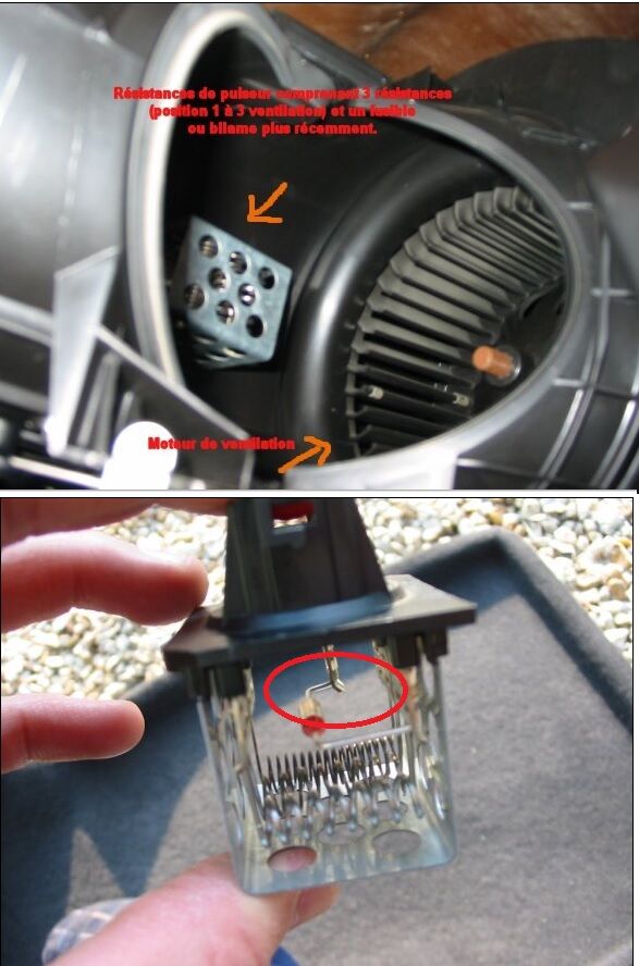

ha egyik fokozatban sem megy, akkor érdemes a motortérben lévő biztosíték táblát átnézni. Nekem volt, hogy csak azzal, hogy kivettem és vissza raktam a biztiket megjavult elindult a venti. És ez elég friss élmény, kb 1 hónapos
enginev3.0
enginev3.0
#4668
4es fokozaton sem?
azt esetleg érdemes megnézni, hogy az anyósülésnél ha befekszel a lábtérhez, és belső keringetésre kapcsolsz, akkor kinyílik egy ajtó, ami mögött ott van a előtét ellenállás sor.
Ez bajonet záras, el kell csak fordítani az egyik irányba. Ha kiveszed, a képen bekarikáztam pirossal, nekem ott volt egy réz lemezke, ami oda volt forrasztva. Ez a forrasztás a meleg hatására elengedett.

" nem mennek a ventik"
"nincs fűtés"Pontosítsunk, hogy mi nem megy!? Belső szellőztetéshez (vagy fűtéshez) egy ventilátor van. A motor hűtéshez szoktak kettőt (tehát többes szám) használni.
Biztosíték kiosztást itt találsz, bár szerintem nem az lesz a baja: -
enginev3.0

206-ban nem mennek a ventik, vagyis nem kapcsolnak be, nincs fűtés stb... lehet hogy biztosíték bajos lesz? Hol találom ennek a biztosítékát?

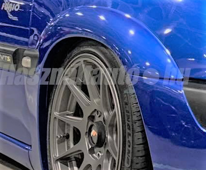

Sziasztok! Kinéztem ezt a saxo vts-t: [link] , baromira tetszik, régóta vágyam egy költségmentes vts. Szerintetek van értelme alkudozni, mennyi lehet a tényleges értéke? Sajnos ha megszakadok sem tudok 700-750 ezer forintnál többet adni érte. Ennyit sikerült megtakarítanom. Lehet értelme felhívni az eladót vagy engedjem el?

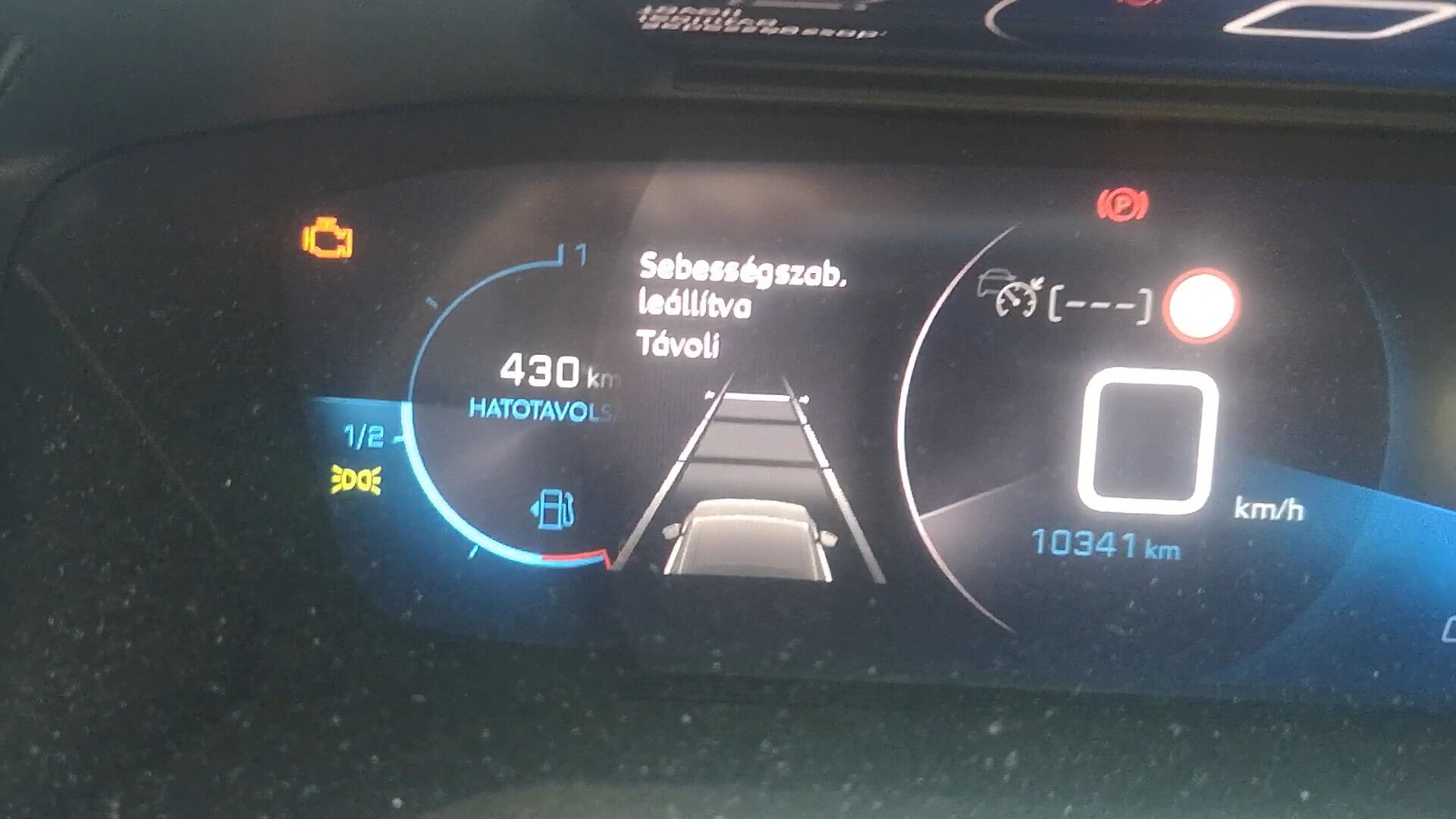

Pár hónapja vettem egy Peugeot 2008at. Ma be kellett bikáznom tesóm kocsiját róla, minden jól ment de gondolom mivel megbolygattam ott kicsit a csatlakozást egy pillanatra ezért első indításnál feldobott pár hibát de a másodiknál már nem és a beépített rendszer ellenőrzés is azt írja minden rendben.
Viszont indításnál azt írja ki hogy Sebességszab. leállítva Távoli. Nem emlékszem, hogy ezt kiírta volna korábban. Ez csak azt jelenti, hogy a tempomat ki van kapcsolva vagy foglalkoznom kéne vele? Bocsi lehet, hogy hülye kérdés de laikus vagyok.
