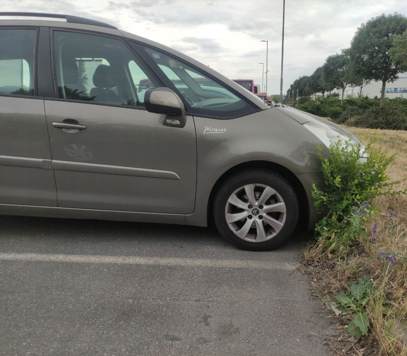

Igaz pár hónapja járjuk közösen utunkat, de csak most tűnt fel, hogy a két elsőkerék az ívekhez képest eltér. Ez hogy lehetséges

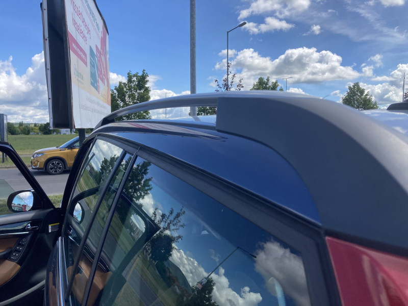

Szerintem, ha szerzel gyári tetősínt, a többit egy karosszérialakatos megoldja.

Igazából szinte mindegyik van ezen pont nem, nem is volt feltétel, mert jobban érdekelt a megkímélt állapot, de ha lehetőségem van rá akkor szereznék rá mindenképp

Üdv. Mi most vettünk pár hete, ezen volt:

Beléptem a klubba egy 2009-es C4 Grand Picassoval
Az első kérdésem, hogy szeretnék rá tetősínt, mert nem volt rajta gyárilag. Tudok rakni rá? -

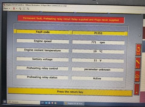

Elvileg a részecske szűrő regenerálásához a dízelek felhasználják az izzítógyertyákat. Azért kérdezi a kolléga.
De igen, érdemes utánajárni.

Kitörlöd a hibakódot és visszajön?
Mert akkor lehet, hogy csak annyira jó a kompresszió meg a csúcsok állapota, hogy szépen indul tud indulni nagy hidegben is.
janakbacsi
Steve_Brown #6707 üzenetére
igen, dízel. nincs vele probléma hidegben, indul normálisan.
Steve_Brown
janakbacsi #6704 üzenetére
Dízel? Nem indul rosszul hidegben? Lehet kivezérléssel meg rá kéne nézni az izzítógyertyákra van-e náluk feszültség. Ha a relé nem húz be az nagy probléma.
