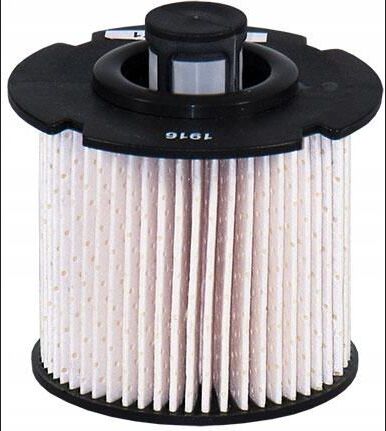

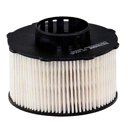

Amikor rendeltem hozzá az olajcserés cuccokat, akkor én kiböngésztem, hogy az alábbi üzemanyag szűrő lesz jó. Kinézetre legalábbis ez volt. Amúgy PE816/9 típusú.
A boltban azt mondja a csávó, azért ránéz ez-e a jó. Aztán mondja,hogy szerinte nem ez, hanem a PE816/6. Az így néz ki.
De szerintem ez faxság. Ennek ellenére végül egyiket sem hoztam el. Segítenétek, hogy melyik a megfelelő típusú szűrő ?
Illetve cserénél, amielőtt a tetőt visszateszem, fel kell tölteni gázolajjal? Vagy elég párszor gyújtást ráadni, hogy az üzemanyagpumpa feltöltse? Hogy történik a kilevegőztetése? -

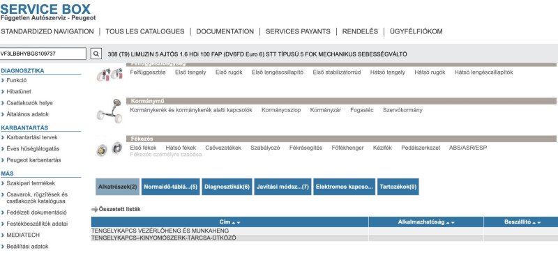

Beírod a vin keresőbe peugeotnal és semmi infót nem dob rá nekem

ezt nem tudom honnan szerezted, de VIN-re semmi nem dob semmit rá
amúgy sima 206...ez még VAN-CAN bus sajnos, nem fullCAN -
