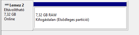

Régebben vettem egy ilyen fake pendrive-ot akkor próbáltam átmenteni, h 4-8gb jó lehet autóba, nem sikerült, félretettem. Most újra a kezembe került, de nem látja a win10, diskpart sem...
tudna valaki segíteni mit tehetek?

Sajnos igen, az említett módszerek közül semmi sem segített.
Nincs rajta fontos adat, bootpendriveként volt használva, a pendrive mentése azért lett volna opció, mert esedékes lett volna gyorsban egy újratelepítés,másik pendriveom meg nincs erre a célra, vagyis nem volt tegnap, a sürgősségre való tekintettel vettem is egy másikat -
King Unique
RobbeV0201 #4689 üzenetére
Mármint ha az övéhez hasonlóan esetedben is üres lemezként jelenik meg a pendrive a Windowsban és 0 bájt a kapacitása, nem használnak ezen és ezen módszerek sem, valamint a pendrive gyártónak saját recovery eszköze sem (ha van), másik USB-portban, másik gépen és/vagy operációs rendszerrel is ezt produkálja, akkor marad a pendrive garanciális cseréje, vagy annak híján a kukázása, mivel tönkrement.
"Menthető esetleg"
Ha a "clean" parancsot említetted, akkor vélhetően nincsen rajta fontos adat és nem cél az adatmentés. Ez esetben ha a pendrive tönkrement, akkor meg nyilván sokat nem érdemes szórakozni vele, marad a garis csere, vagy annak híján a kuka és veszel másikat, ennyi.

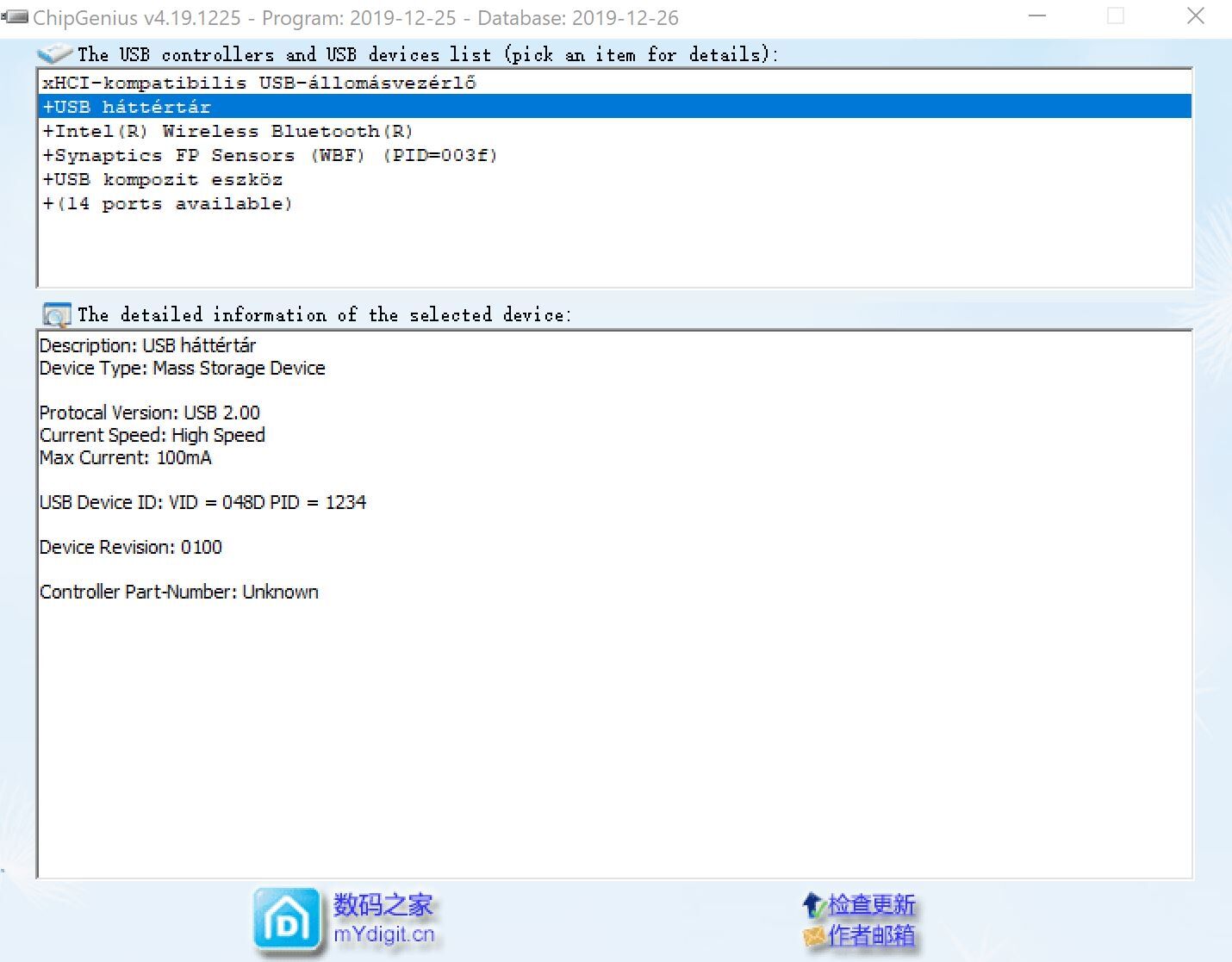

Nekem is ez lenne a problémám, NAND USB2DISK -nek ismeri fel a lemezkezelő, van meghajtóbetűjel, a diskpartban ki tudom választani, viszont a "clean" parancs már nem működik. Minden említett utat végigjártam, három gépen is ugyan ez a jelenség.
Menthető esetleg? Bootpendrive volt, 2x lett róla rendszer rakva.

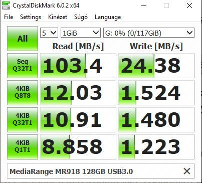

Én balga a korábbi verziókkal szerzett jó tapasztalatok miatt, vásároltam egy Mediarange 128GB MR918 pendriveot.
A kitolt állapotot rögzítő szerkezet nem stabil, csatlakoztatáskor tartani kell, de ezt nagyon megnehezíti a picit "túlméretes" csatlakozó ami csak erőből, nehezen illeszthető a csatlakozó aljzatokba. A PC ház előlapi, és az alaplap csatlakozóiban is nagyon szorul csatlakoztatáskor, ezért csak hosszabbítóval mertem használni. (van másik 8 db pendriveom itthon, de egyikkel sem tapasztaltam hasonló problémát)
Próbáltam tesztelni, de a CrystalDiskMark írás tesztje 30 perc alatt sem fut le. Nem jelzi a fagyást, de a programot csak a feladatkezelőből lehet leállítani.
GB-os méretű fájlok írása és olvasása közben, többször nullára csökken a sebesség, és áll hosszú másodpercekig, illetve a gyári adatokat(80/25), csak kisebb fájlok esetén közelíti meg, de akkor is csak rövid időre.

Érdekelne, hogy érdemes-e visszaküldeni garanciálisan, vagy igyak rá egy pohár hideg vizet, és fogadjam el, hogy ennyit tud? -
