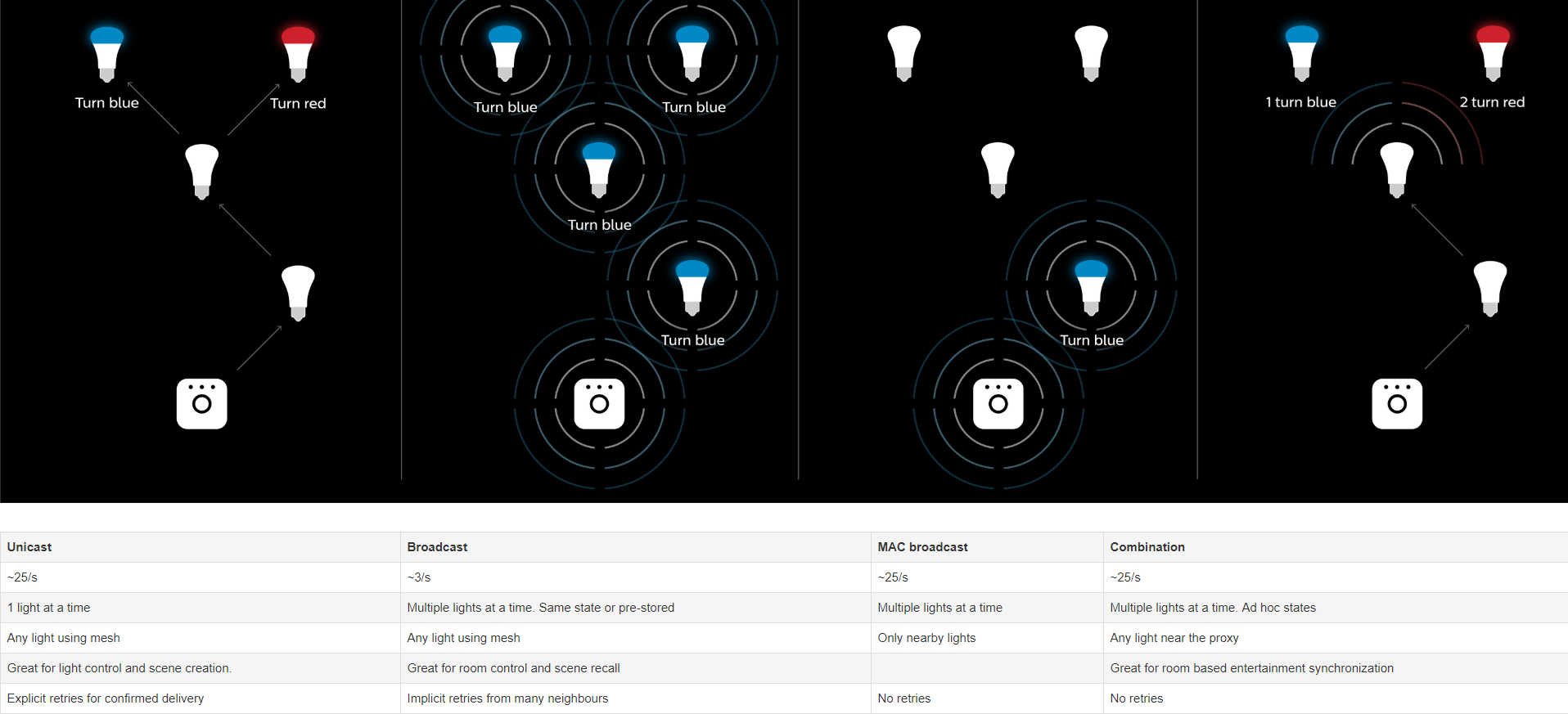

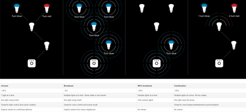

Lehet hogy itt is az ára játtszik, de nem írnám le a zigbee-t így a Xiaomi miatt...... Philips HUE-t használok a nappaliban 8 extended color fényforrással (szalag, "tálka", lámpa, illetve az egész lakás teli van pakolva velük, csak más kombinációban) és ezek baromi gyorsan, megbízhatóan reagálnak.
Van "ambilight" szerű módja, amikoris egy eszköznek (PC/MAC jelenleg, Xbox, PS4 és egyebek is jönnek az ígéret szerint) a kijelzőjén, vagy hangeszközén megjelenő adatokból számol egy fény animációt, ami érzésre 0 késleltetéssel működik. Próbáltam korábban több megoldással is és mindig volt egy 100-200ms közötti késleltetés, a külömböző progikkal. A gyári app, amivel ebben a hónapban jöttek elő, eszméletlenül gyors és jó.
Ebből is gondolom azt, hogy nagyon sok múlik azon, hogy software oldalról, hogyan van kezelve a protocol. Van is erről egy érdekes kis összesítő ábra az EDK leírásban, hogy ők mit csinálnak vele.How Hue Entertainment works
A Hue Entertainment command is built through the following process:
1. The command packages together the target state of up to 10 light channels in a custom Zigbee message.
2. This message is sent as a unicast over the mesh network to an automatically chosen proxy node in the target entertainment room.
3. This proxy node sends out a non-repeating low level MAC layer broadcast which all nearby lights will hear.
4. The nearby lights unbundle the message and act on their states. -

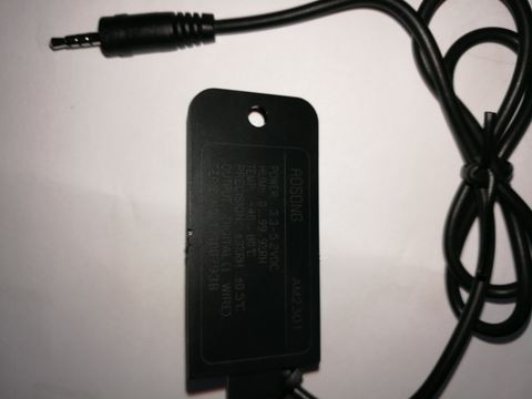

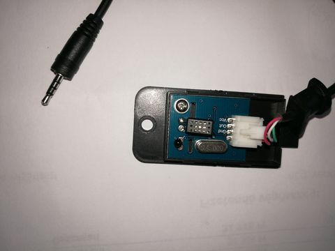

mauimagic
Sonoff TH10 wifi switch hőmérséklet érzékelőjének a kábelét lehet toldani? Elvileg 1 eres digitális outputja van, ha valakinek ez mond valamit, jack csatlakozóval.
Valaki Alexázik? Tud magyarul vagy csak angolul lehet neki beszélni? Nem mindenki beszél itthon angolul.
Illetve mi a működési elv? Van saját alexa fiók ahova rá kell csatlakoztatni az eszközöket api-val? -
