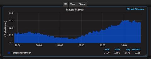

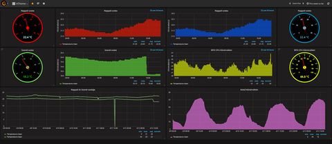

Dodi_30
layerke
Nincs időkorlát, ingyenes szoftver. A műszerek nevére kattintva feljön egy kis ablak, ott "edit" felirat.
Dodi_30
layerke
Esetleg másik userrel vagy bejelentkezve és nem az adminnal? (jó meleg van a nappalidban)
[ Szerkesztve ]
Dodi_30
A megoldás: a Global Users-ben Admin voltam, de a Global Orgs-ban csak Viewer.

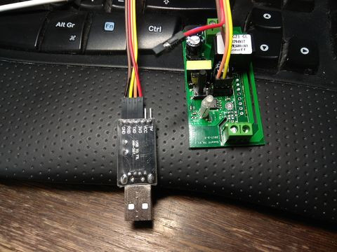

3.3V-on Sonoff flasheléshez hány mA kellhet?

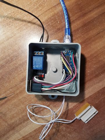

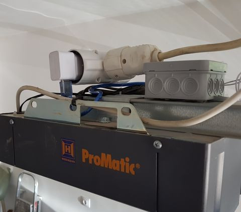

Elkészült a garázskapu automatizálásom. Gondoltam megosztom veletek hátha valakinek segítségére lesz.
Alkatrész lista:
1db Arduino Nano V3 (2,55$)
1db NRF24L01 WiFi modul (0,74$)
1db Relé modul (0,49$)
1db Reed relé (MC-38 Wired Door Window Sensor 0,65$)
1db szerelődoboz (300Ft)
Ha jól számolom, 2eFt-on belül van.

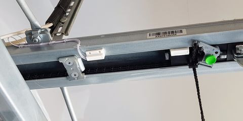

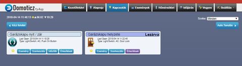

Úgy érzem a Domoticzban is sikerült elég jól megoldani a vezérlést és az állapot jelzést is.
Az egyik egy nyomógomb, ami 1,5 másodpercre behúzza a relét, majd elengedi. Ezzel lehet a kaput nyitni zárni vagy bármilyen állapotában megállítani. A másik (ajtó szimbólum) a kapu aktuális állapotát mutatja, hogy nyitva vagy zárva van éppen.
És ahogy a mágnes közeledik a Reed reléhez:

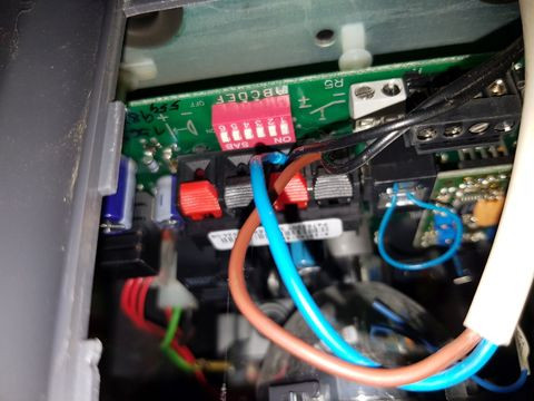

A relé vezérlőszálainak bekötése sem ördöngősség a Hörmann motorba. Csiptetős csatlakozók vannak benne. Csak párhuzamosan kellett kötni a korábban már bekötött fali billenőkapcsolóval.
Szerintem az egésszel kb. 1 óra alatt lehet végezni.
Én a program megírásával vergődtem néhány estét, az ilyen jellegű tapasztalatom hiánya miatt. De ha valaki esetleg egy az egyben akarja lekoppintani, szívesen elküldöm neki a Sketch-et.

Ügyes, én annyiban módosítanám (egészíteném ki), hogy áttenném a reed relét a kapu felőli oldalra, hogy a ZÁRT állapotot mutassa. Tehát ha félúton megáll (akadály miatt mondjuk), akkor inkább azt szeretném látni a kezelőfelületen, hogy "ácsi! NINCS teljesen ZÁRVA a kapu!", mint hogy azt: "nincs teljesen nyitva". Kiegészítés, hogy pluszban teszel oda IS egy reedet...
Mit gondolsz?
Dodi_30
Igen, erre én is gondoltam. A végső megvalósításban ott, vagy ott is lesz érzékelő. Most rövid volt a kábel 😁

Vettem ma egyet ilyet a javaslatodra.
3.3V és VDC jumperrel zárva, de akkor mire dugjam a Sonoffba menő 3.3V-os kábelt? Vagy jumper csak dísz, és szedjem le, és dugjam 3.3V-ra?
ground, rx, tx oké, de áramot honnan kapja a sonoff a flashez?
[ Szerkesztve ]
BullZeye
Multimeterrel megnéztem, Gnd-3v3 az 3.3V, viszont GND+RX/TX az 3.6V az nem jelenthet problémát?
BullZeye
layerke
Nyugodtan behívhatja, utána nem is használja, szóval..
Spuri2000
A legtutibb ha rádugod a pirosat is. Csatlakozás előtt a GPIO0-t keresd meg és kösd GND-re fixen. Na ezután csatlakoztasd és mehet a Flash.
