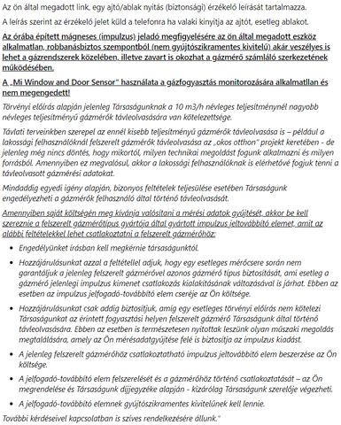

Persze. Az oxidáció elkerülése érdekében minden reed érzékelő légmentesen zárt üvegbúrában van, és valóban csak pár mA-t kapcsolnak egy törpefeszültségű áramkörben, elképzelhetetlen a szikrázás.
De mi az az SZM?
A fényképezés tilalma nyilván vicc, azt ők sem gondolhatják komolyan...
Degeczi #34263 üzenetére
Köszönöm!
Első gondolat: bullshit. Egy teljesen zárt kapszulában dolgozó, milliampereket kapcsoló reed szikraveszélyes, a gázóra mellett érvényes gáztervvel működő gázkazán, a kazánhelyiség kapcsolója és világítása pedig nem az. Erről ennyit.
Második gondolat: lényegében leírták, hogy SZM eszközt használhatok.
Érdekesség: volt egy levelezésem anno a Tigázzal. Jogi képviseletnek indult, de végül már csak a szórakozás kedvéért vittem végig. Fontos, hogy a Tigáz adott órájában a típushoz képest a Tigáz mint megrendelő által kért módosítás miatt nem volt mágnes, csak tükör a hatoson. A kérdés az volt, hogy optikai úton számolhatom-e a tízlitereket. Harmadik-negyedik levélre sikerült leíratnom a Tigáz ügyintézőjével, hogy A GÁZÓRÁT LEFÉNYKÉPEZNI IS TILOS!!!
MaCS
Degeczi
Nekem úgy van plombálva a BK-G4T, h hozzá lehet férni a jeladó foglalatához, de kb. mindegy, mert csak saját reed érzékelőt tudnék oda berögzíteni, az meg a Dégáz szerint robbanthat
, gyárit vagy utángyártott gyárit pedig a leplombált műanyag fülhöz kell csavarni, így tényleg csak a szolgáltató szerelője tehetné föl
Megvettük a lámpatesteket, mégpedig kifejezetten a világítási paramétereik alapján. Az, hogy távirányító is van hozzájuk (IR), csak nem várt extra -- viszont miért ne használnám ki?
Egy RM Mini 3 most is használatban van -- máshol, egyetlen lámpára, de nem tudtam, hogy HA alá tolható.
Köszönettel: MaCS
