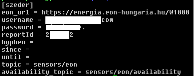

amargo
vtechun #31477 üzenetére
Az AppDaemon-on esetében a dokumentációt még pongyolábban kezeltem már idő híján.
Ott a yaml-be majd egy ilyesmi config kell:eon:
eon_url: 'https://energia.eon-hungaria.hu/W1000'
username: <felhasználói azonosítód>
password: <felhasználói jelszavad>
report_id: <reportId>
chart_id: <chartId>
last_reset: "2020-11-11T11:25:00+00:00"
hyphen: '1609927262647'
every_hour: 3
offset: -3
class: Eon
module: read_eon
host: <database connection host>
username_db: <username_db>
password_db: <password_db>
database: homeassistant
1_8_0_sensor: sensor.eon_1_8_0_energy_total
2_8_0_sensor: sensor.eon_2_8_0_energy_total
positive_a_energy: sensor.eon_positive_a_energy_power
negative_a_energy: sensor.eon_negative_a_energy_power
Az errorok pedig azért jöhetnek, mert az appdaemon-ba nincsenek ezek installálva:
requests
bs4
pytz
pymysql

amargo
vtechun #31471 üzenetére
most látom, hogy nálam valami számsor volt ott a hyphen esetén (nincs is köze a dátumhoz csak valaki ötletként írta nem rég FB-on, ez inkább valamilyen nézet ID-ja lehet):
hyphen = 1622927542997
Tehát azt nem úszod meg, hogy nem azt írod oda, amit kell a devtools-ba meg tudod simán nézni:
Azaz query params között lesz egy ilyen:
&_=1622927542997

amargo
vtechun #31468 üzenetére
1, a dátumnak lehet az elválasztója, én
használok rá.
2, ki lett kapcsolva a https verify, mert frissült valamelyik root ca és ezért az eon-os portálon többeknél untusted ssl hibát adott.Amúgy ezt a repót már nem használom, viszont ebből lett tovább "fejlesztve" ez: [link]

vtechun
amargo #19630 üzenetére
eon távleolvasást próbálom használni.
Több kérdés is felmerült:
1, : a hyphen paramétert honnan derítem ki?
2. amikor manuálisan lefuttatom, akkor a log fájlba ezeket rakja:
/usr/lib/python3/dist-packages/urllib3/connectionpool.py:849: InsecureRequestWarning: Unverified HTTPS request is being made. Adding certificate verification is strongly advised. See: https://urllib3.readthedocs.io/en/latest/advanced-usage.html#ssl-warnings
InsecureRequestWarning)
2021-12-09 10:05:07.696179 Error retrive data from :Expecting value: line 1 column 1 (char 0)Ezzel mit lehetne csinálni?
Használ még valaki ilyet?
