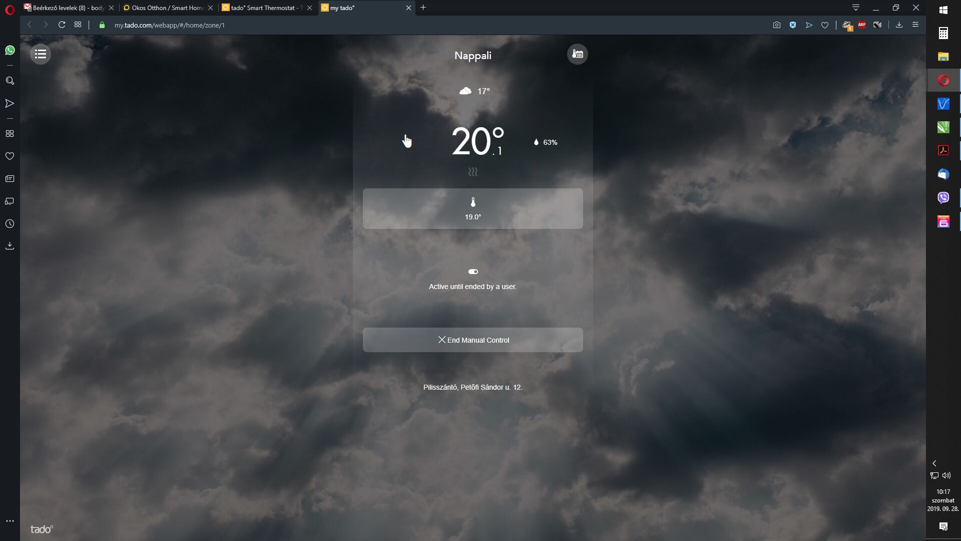

Mi a helyzet a tado-s vezérléssel? Sikerült megoldani a modulációt vagy relésen kapcsolgatja, és akkor arra az időre modulál magától?
A tado amúgy valami saját adatbázisból veszi a külső hőmérsékletet, ugye? Külső szenzort lehet valahogy adni neki? Vagy esetleg a kazánnak ha van, onnan vajon behúzza?

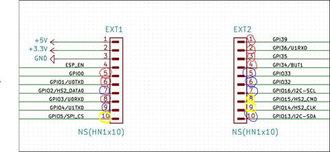

A DHL ígéretének megfelelően megjöttek a bolgár moduljaim, egyet be is izzítottam, esphome van rajta lan módban, matatható a firmware HA alól. Egyelőre jónak, vagy inkább kényelmesnek tűnik, a többi majd menet közben kiderül.
Viszont a gpio-kkal kapcsolatban kéne hozzáértő vélemény. Olyan kérdésem merült fel a tüskesorok beforrasztása közben, amin eddig átsiklottam. Szerintetek a csatolt képen látható kiosztás szerint hány lábat tudok használni több csatornás relé vezérléséhez? Konkrétan az érdekel, hogy egy 8 csatonás modul vajon összes reléjét tudom vele kapcsolni?
Itt a konkrét modul kiosztása:
Itt pedig az esp 32 wroom modulé:

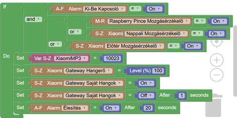

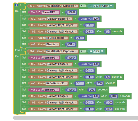

Igazából, hogy merre induljak el..? Blocky-t ahogy néztem elég karcsú erre a célra. Valami ilyesmi lenne az elképzelés:
Dummy gomb megnyomása után lenne ~10mp, hogy elhagyjuk a lakást, ezután élesedik a rendszer, trigger ahogy írtam nyitásérzékelő. Ha bejövünk a lakásba legyen ~15mp késleltetés, hogy ne szóljon a riasztó, de esetleg pittyegés igen, hogy jelezze ki kéne kapcsolni. Ha letelt az idő, meg villogjon, szóljon stb..
Igazából ennyi lenne a lényege, ezügyben merre fele kellene szakirodalmat akár kész kódot nézelődni, amit át tudok írni (nem vagyok egy programozó mágus)? -

tatu611088 #12608 üzenetére
En hasznalok. Mi a kerdes?

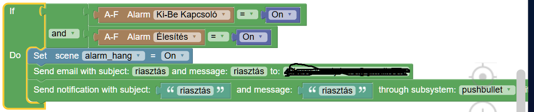

Sziasztok, valaki használ domoticz alatt xiaomi gateway-t riasztóként? A kiváltója(trigger) egy ajtónyitás érzékelő lenne.
vampire17
body007 #12606 üzenetére
