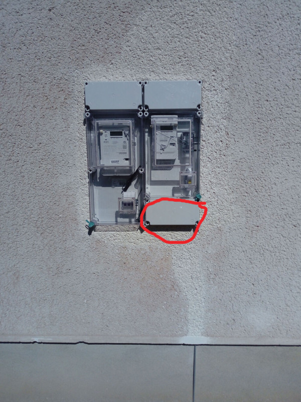

Már kicsit belezavarodtam én is.Az biztos, hogy nagy méretű sorkapocs szerü cucc van a villanyóra szekrényemben....és oda lett kötve az inverterem kábele.
Valamint itt van a SmartMeter is elhelyezve ...DTSU XXXXakármi.Valamint abból a sorkapocsból megy be a 3 fázis , föld és a nulla a házba egy elosztó szekrényhez amiben a kismegszakítók vannak.
Van 3 db kismegszakító ( mindent le/fel kapcsol ) a kinti villanyóra szekrényben is persze.
A lényeg, hogy a nepelem által megtermelt energia úgy van bekötve, hogy a házban található FI relé előtt de a villanyóra után !!!
Így van értelme mert így tudja mérni az óra az esetleges kifelé termelést. -

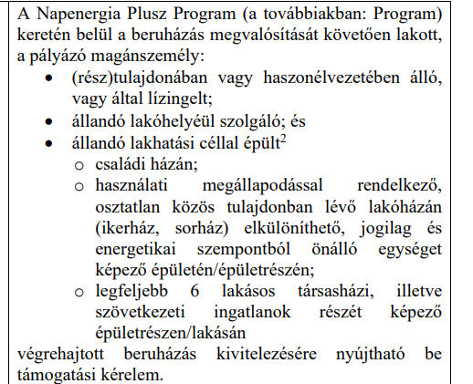

Nem olvastam részleteiben a pályázatot de ha olyan lesz mint az első pálylzat , akkor nyaralóra nem lehet.
Lakóingatlannak kell lennie , bejelentett lakcímkártya kell ami legalább 1 éve oda szól....stb.
Ezzel szerintem ki is zárják a nyaralónak használt ingatlanokat.
De a tévedés jogát fent tartom ! -

Ez a pályázat szerintem a nyaralóknak használt nagyobb ingatlanokhoz passzol leginkább, ahol az épület tavasz közepétől ősz közepéig ki van használva. Fűtést erre alapozni nem lehet, és a kötelező bruttó elszámolás miatt a megtérülés kérdéses. Amire megtérülne addigra az akku biztosan csereérett lesz és nagy valószínűséggel az inverter is.

Bejön a föld vagy légvezetéken át az órához a kábel.
Az óra után lennie kell egy sorkapocsnak.
Erre a kapocsra lehet rákötni az inverterből érkező kábelt.A sorkapocsból pedig megy tovább a házba ....jobb esetben egy kismegszakítós szekrénybe , ahol a további szétosztás történik házon belül és van Érintésvédelmi relé ( Fi relé ) is.

Támogatható tevékenységek HMKE telepítése minimum 4, maximum 5 kW teljesítményű inverterrel, -

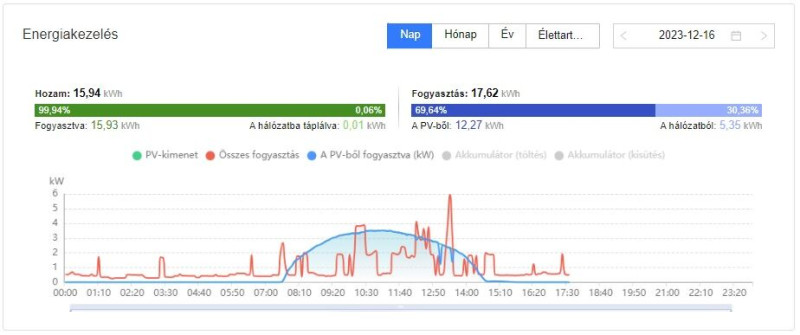

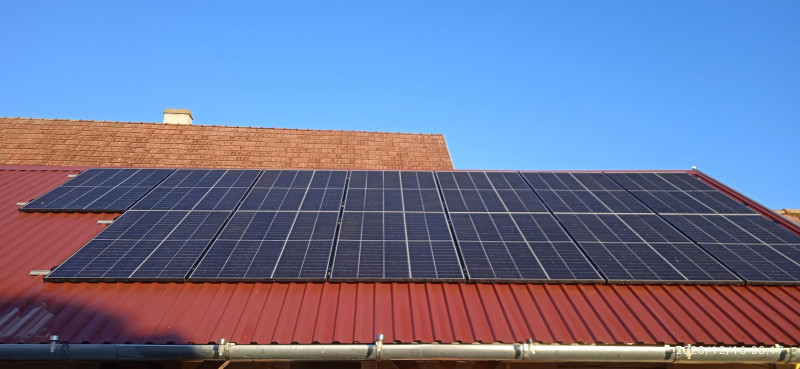

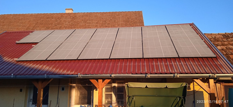

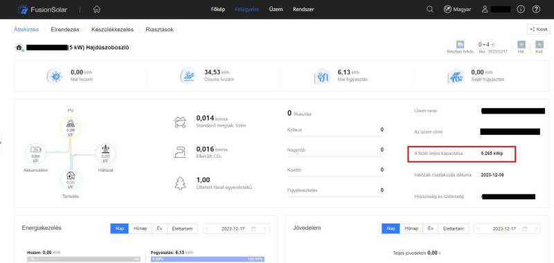

Ma ilyen nagyon ráérős napom volt....5kW Huawei inverter , 5kW napelem , 10kWh aksi.
35 fokos dőlés, majdnem pont délre néz.
Helyileg : Hajdúszoboszló.

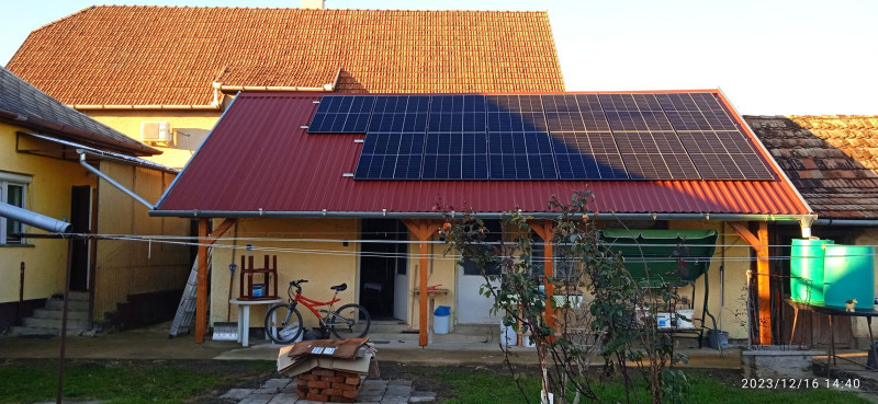

Napkelte : 7 óra 15 perckor
Napnyugta : 3 óra 44 perckorReggel kávéval és telefonnal a kezemben meglestem a panelokat :
7 óra 48 körüli időpont : Kissé deres az idő....
8 óra 17 perc....már elolvadt :Délután - az alacsony napállás miatt - hamar árnyékba kerül a rendszer a saját házunktól. Pár kép ahogy növekszik az árnyék :
13:18
13:27
13:54
14:21
14:40
14:58Mint látható délután 15 órára teljesen árnyékban volt már a rendszer.

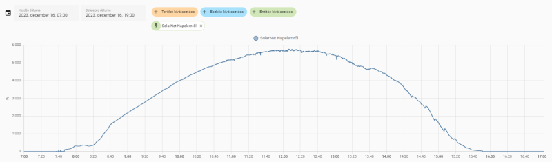

Bár még ekkor is termelt valamennyit a szórt fényből.Reggel 7 óra 30 perctől kb délután 15 óráig termelt a rendszer.
Hozzávetőlegesen 7 - 7.5 órányi termelési idő.A mai nap így alakult :
Reggel 10 -10.30 óra magasságában lehet látni , amikor direkt egyszerre kapcsoltam be a mosógépet ( 60 fokos , rövid programra ) és a villanybojlert átállítottam 60-ról 80-fokra...
A fogyasztási keret túllépte a napelemek által termelt energia szintet...ezért az aksiból pótolt. Miután a bojler végzett a melegítéssel ...leesett a fogyasztás , a panelről jött az energia és a többlet megint ment az aksiba.A sárgával bekeretezett résznél látható a lila vonal : Az aksiból pótolt energia.
Az aku pedíg így fest jelenleg :Látható , hogy közel 69%-ig töltött fel az aksi.
Most ott járok, hogy javarészt az aksiról megy a ház...
Jelenleg 42%-n áll az aku.
Kiváncsi leszek meddig bírja...

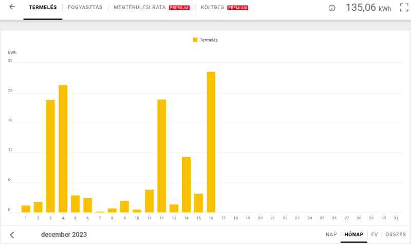

Napsütés, szép görbe, 28.35kWh, ebben a hónapban eddig 135kWh.
Mondjuk "illő" volt már -megint- egy jó nap (D-NY, 9.6kWp). -
