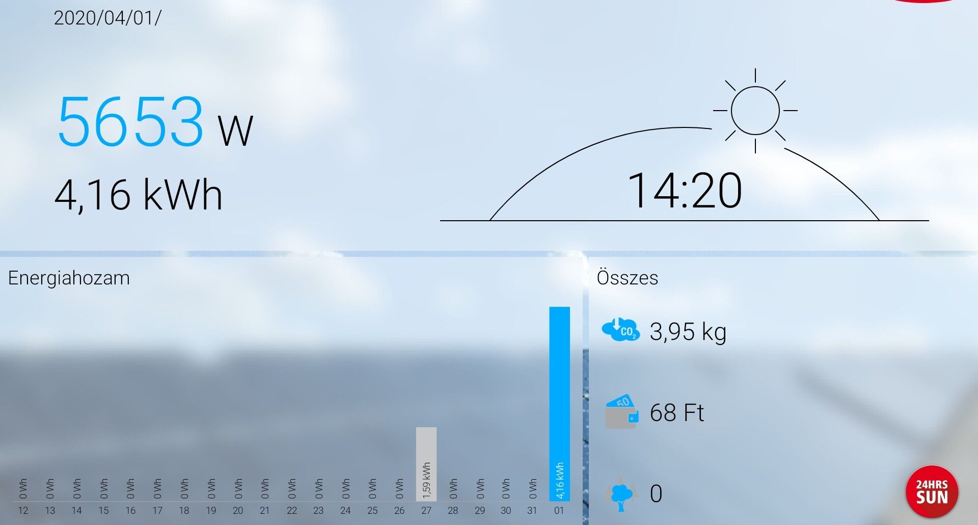

Janusz001 #4228 üzenetére
Ha jól látom inverter küszöbbe ütköztél. Érdekes lenne látni, hogy mit hozott volna ki egy nagyobb inverter. De szépen teljesített az biztos
Tegnapi nap nekem is eddigi legtöbbet hozta a "téli" időszakban (vagy inkább kora tavaszi), annak ellénére, hogy a napi max, teljesítmény, nem a tegnapi napra esett. -
