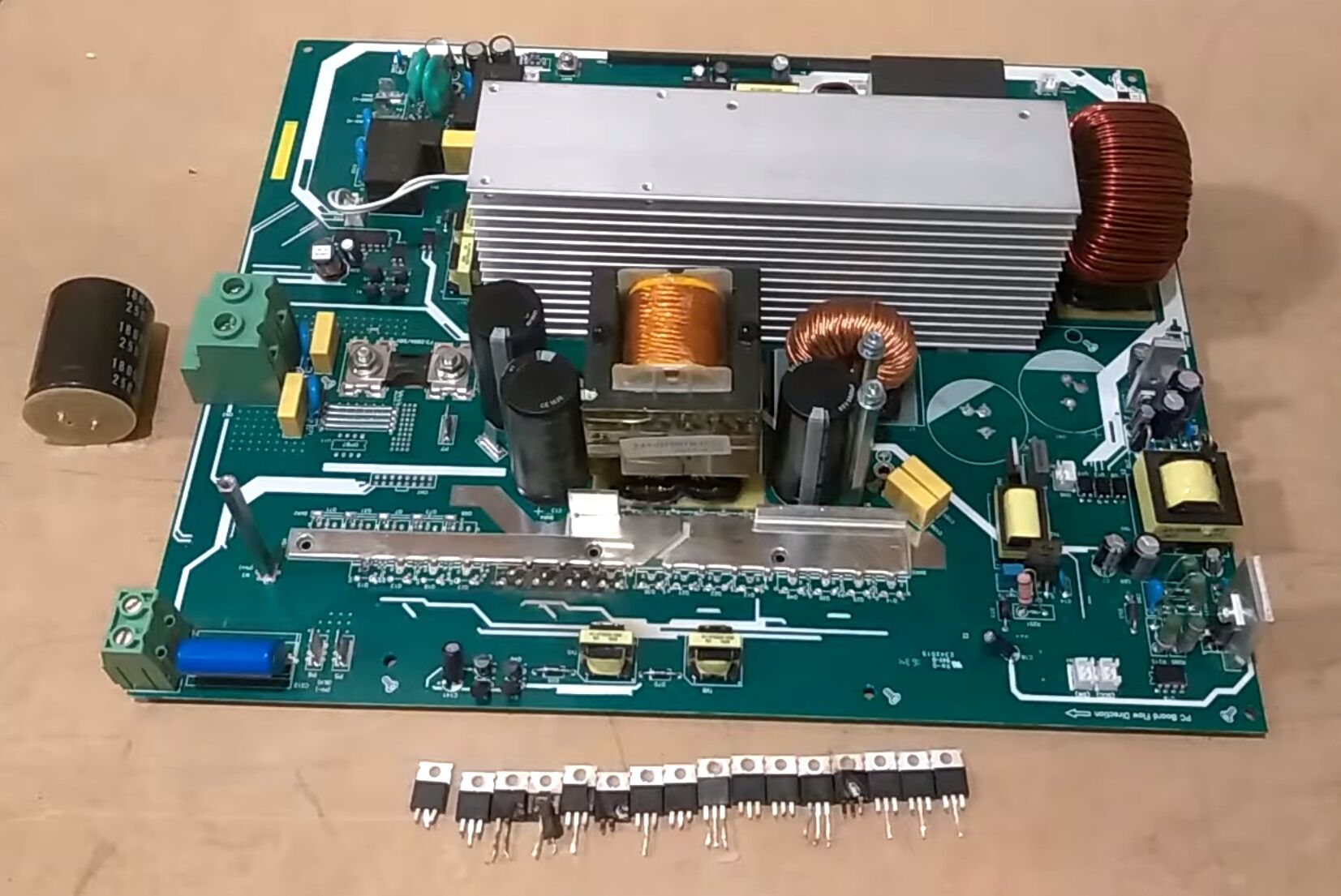

"Es mint lattad a videot te linkelted, ahol nem ment tonkre semmit."
Az a baj, hogy több olyan videót tudok linkelni, ahol igen.
Első a kondi az ami elfüstöl. Nem véletlen, így védi az IGBT-ket (ha tudja).
A teszt videóját sajna levette amin elfüstölt. Már csak az utóélet:
https://www.youtube.com/watch?v=YecAmD2kNl4Kivéve amikor nem tudja, mert 1,2kW-ot enged rá 2kW-os off-grid-re :
https://www.youtube.com/watch?v=rlF5a2uLyZMEz már közel a 60%-os kW arány.
1:1 -et sem tudok mutatni, mert nincs olyan hülye aki kipróbálná.
Nem hogy 2:1-et, 3:1-et, azaz 3-5kW-os inverterrel hajtaná meg 10kW-os grid-tie-t.
Mellesleg AC kapcsolt rendszereknél is alapszabály, hogy 1:1 arány fölé nem megyünk."Sehol sem bizonyitottad, hogy tonkremenne barmi"
Megkaptad.
Komolyan azt hitted, hogy 2022-ben nekiállsz feltalálni a spanyolviaszt?
5-6 éve foglalkozok ezzel a témával (is).De továbbra is várom ennek ellenkezőjéről a teszt videódat
Lássuk hogy hajtasz meg 10kW-os grid-tie invertert pl egy 3kW-os UPS-el.
Hajrá, szurkolok !
