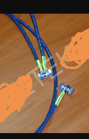

Leegyszerűsítve a tetőn minden fém cuccnak össze kellene kötve lennie. ("A villámvédelmi rendszer szokásos potenciálkiegyenlítését az MSZ EN 62305 6.2 szakasz szerint kell kialakítani." Ld. még védő egyenpotenciálra hozás.)
Ha nincs, akkor az kivitelezési hiba. Mondhatni szerződésszegés. -

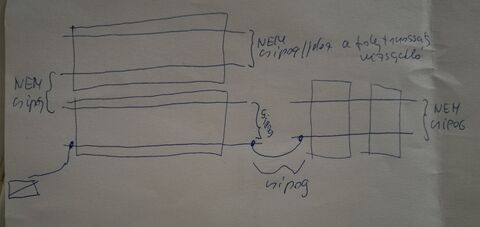

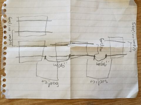

A hivatalos bekötés szerint mindegyiket panelt kapcsolni kell egy tartósinnel és a végén pedig a sineket a földelőszondával. A sorok között is kellene csipognia, legalábbis azoknál, amelyikekre kötve van a védőföld, hiszen azok együtt vannak lehozva már. Próbáld meg a lenti alsót a fentinek az alsójával összenézni, sztm ott fog csipogni.
Amúgy sztm az a normális megoldás, ha minden tartósin is rá van kötve a földelésre, nem csak az, amire a paneleket kötik, mert a másik sinre is át tud húzni az áram egy hiba esetén és akkor az megrázhat ugyanúgy. -
tothbe
yazoo1 #24945 üzenetére
De, pontosan. annak érintésvédelmi oka van és nem villámvédelmi, ahogy itt felmerült. Arra viszont elég kell legyen a 6mm-es vezeték is. a lényege tényleg az, hogy minden rá legyen kötve ami fém, és alul tényleg egy földelőszondába legyen belekötve, ami szabályosan van lefúrva. Akkor tényleg működni is fog.

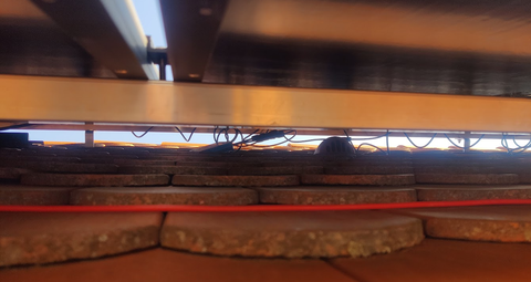

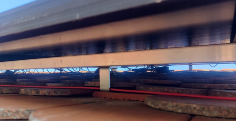

Udv Mindenkinek!
Koltozesnek koszonhetoen most 10 ev utan ujra volt szerencsem atelni egy csaladi haz tetejen elhelyezett napelemes rendszer kivitelezesenek izgalmait, es bar orom latni, hogy mennyit fejlodott azota a technika, a kivitelezes minosege most szerintem nem sikerult olyan jol, mint 10 eve.
Van par torott cserep, amit nem csereltek -- ezekkel majd megbirkozom akar a kivitelezo nelkul is, mert mar egy bo honapja csak igergetnek, de felvetodott mas kerdes is, amivel kapcsolatban szeretnem kikerni a velemenyetek: a napelemek alatt elhelyezett optik es kabelek csak ugy "lognak" ossze-vissza a cserep es a napelem kozott (lasd csatolt kepeken), mig a korabbi kivitelezesnel a kabelezes esztetikusan meg volt oldva. Technikailag jo ez igy? Nem gaz, hogy az opti ralog a cserepre, tovabba a napelem es cserep kozott kusza kabel tekereg?
A masik erdekesseg, hogy a napelemek ossze-vissza iranyban lettek feldobalva, ami csak az aljan levo matricabol latszik -- ebbol gondolom nem lesz baj, csak a szemnek zavaro (de remelem, h hamar leazik majd a matrica, es mar fel se tunik).

Sok képnél itt a topicban meglepődök a vezetékeken. Nem tudom, egy 6-os védő hogy fog a tetőről egy villámot lehozni. Nekem nem rakták egy csőbe a pirosat és a feketét, ha egy csőbe is mentek, akkor kb 10-es gégecsőben ment az egyik. Nekem a napelemektől 6-os vezeték jön, védő pedig mindenhol 16-os, az inverternek AC oldalon is 6-os gerinc kellett...
