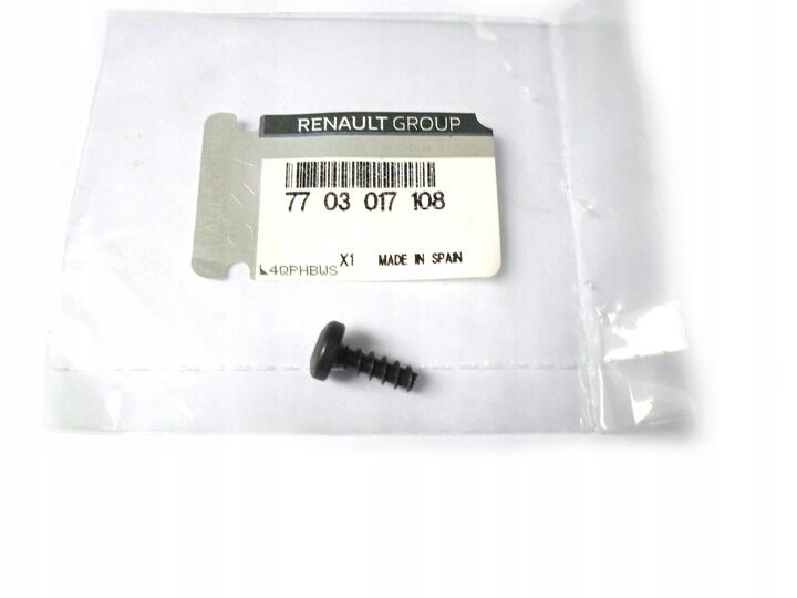

Valamint ilyen csavart honnét lehet szerválni?
7703017108 a cikkszáma, unixban 700huf/db
valami torxos
Elvileg ez tartja a motor burkolatot 7700114986 a szívőcsőn (D7F)

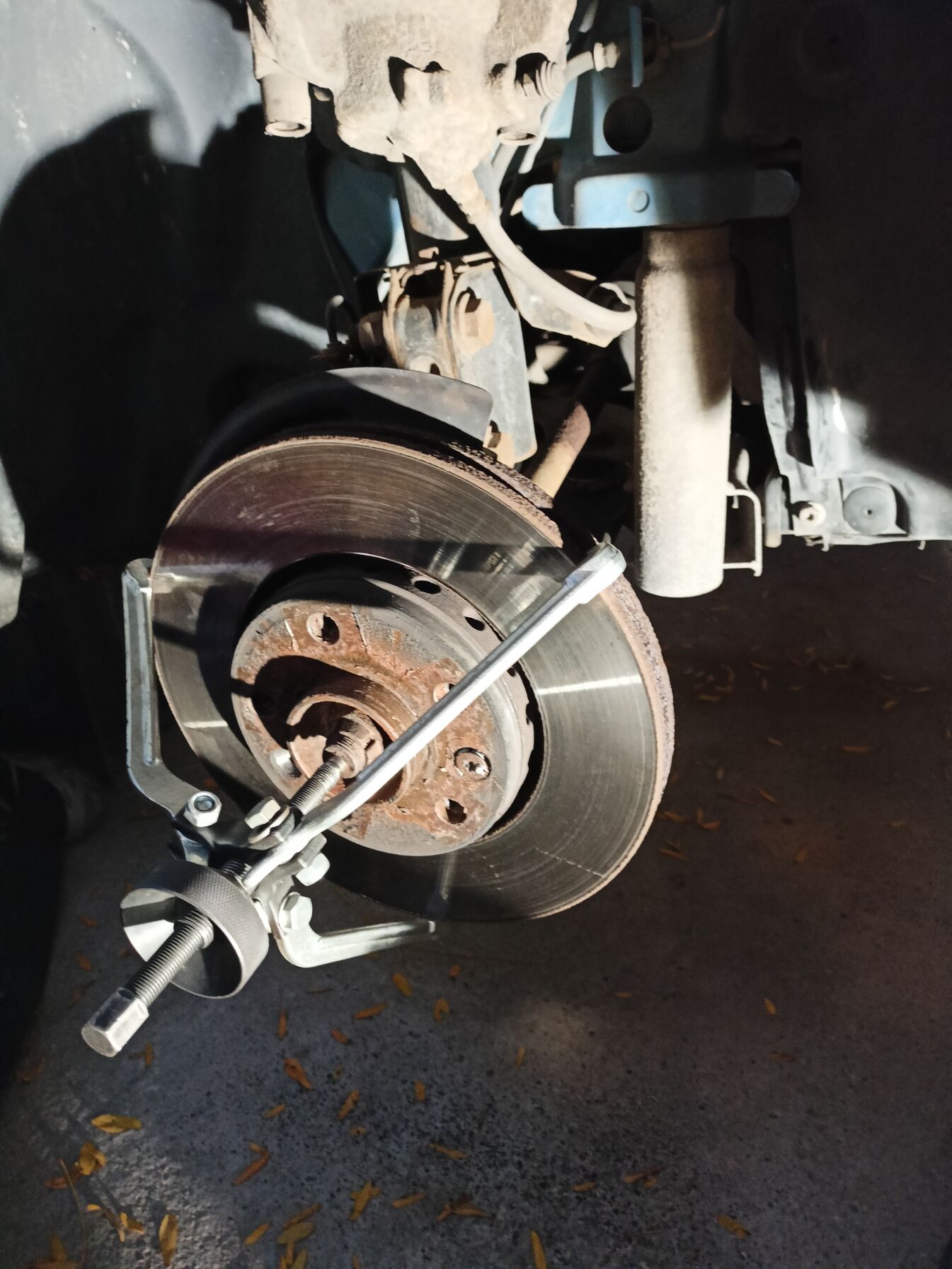

forceberg
#87089

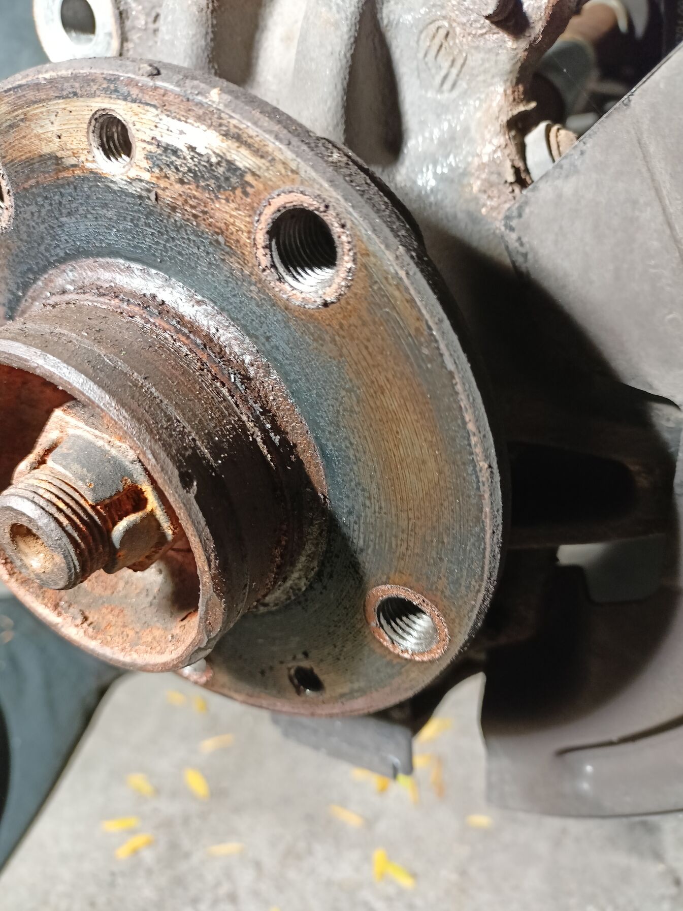

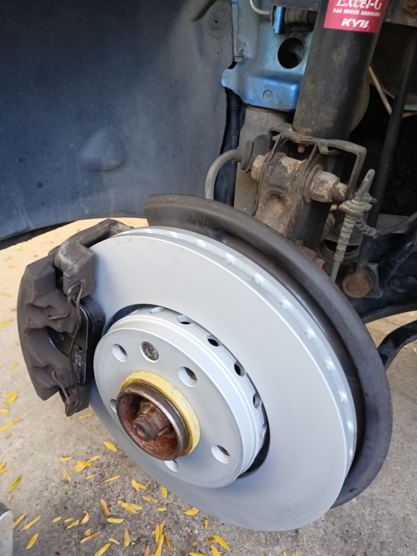

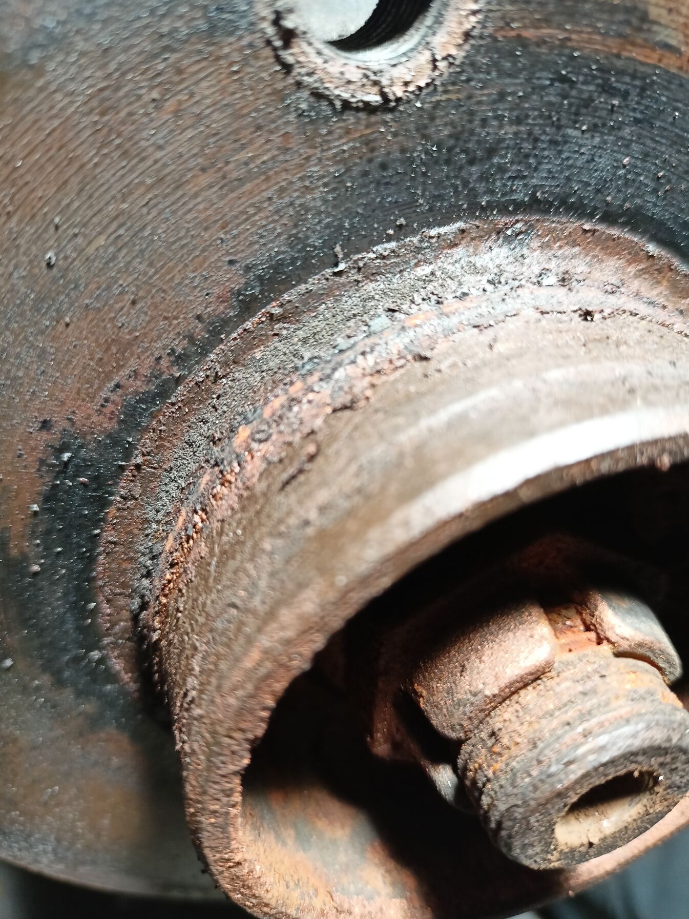

Ejj de sokat dolgozott már ez a lehúzó, azóta.
De itt most konkrétan azt hittem eltörik valamelyik lába.
Nagyon nehezen jött le.
A végén már nem mertem tekerni, nehogy átszakadjon a menetesorsó, nekiálltam gumikalapáccsal "rezegtetni" és így pattant le a 4-5 ütésre.
Olyat szólt, hogy a párom kijött a házból, hogy mi volt ez.

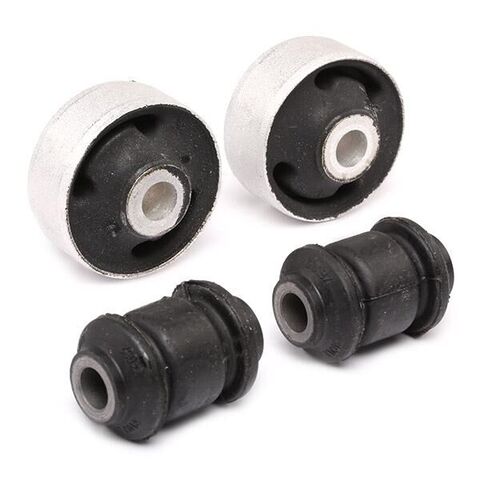

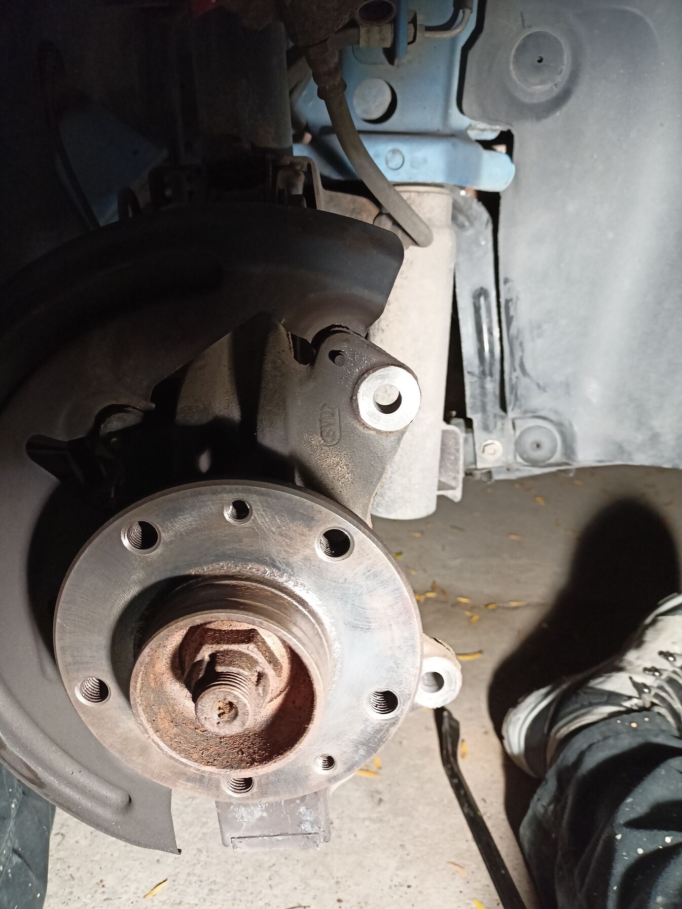

Soha nem szilentezem a 2es megane lengőkarját. Über cumi, és rendre elmegy tőle a futómű geometria.
Az első szilentet nagyon alaposan zsírozd meg a fészkét pedig alaposan polírozd fel.
Sok sikert , mert űber nagy cumi.
A hátsó szilent sima ügy, de mérd meg mennyire lóg ki és pontosan ugyan oda préseld vissza!!! Nagyon fontos!!! -
