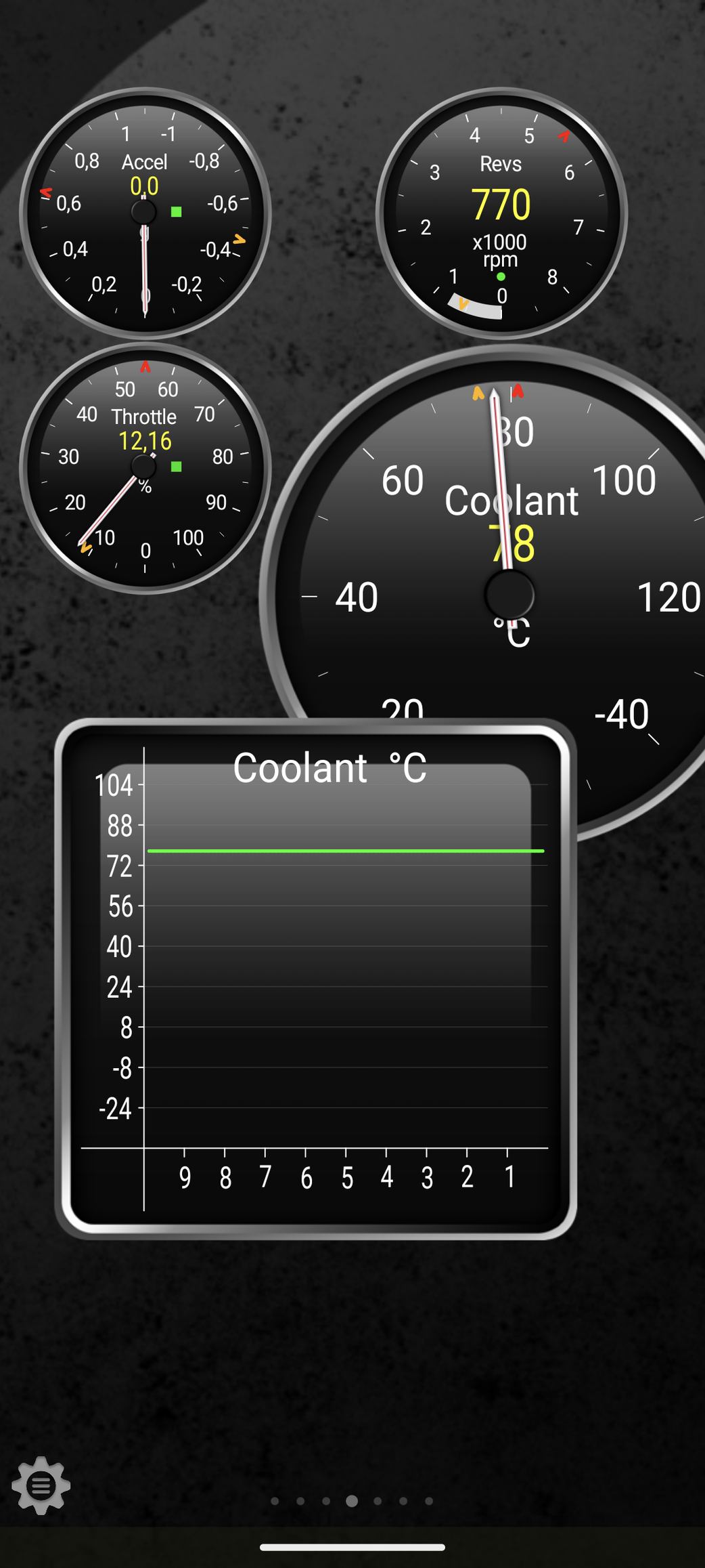

Úgy tűnik, mintha nem zárna rendesen a termosztátom (vagy a szenzor nem az igazi).
Mennyit kellene átlagban üzemmeleg vízhőmérsékletnek látni a Megane3 1.6 benzinesnél?
Tavaly 80°körül láttam OBD-vel, de akkor csak hosszabb motorfékezéseknél ment vissza egy csíkra a vízhőmérséklet, mostmár egyre könnyebben visszamegy, és lassabban mászik vissza.
A fogyasztásra nem tudok annyira támaszkodni, mert más a felhasználás, már amiatt is magasabb (30-33km/h az átlagsebesség fedélzeti szerint).Köszi!
