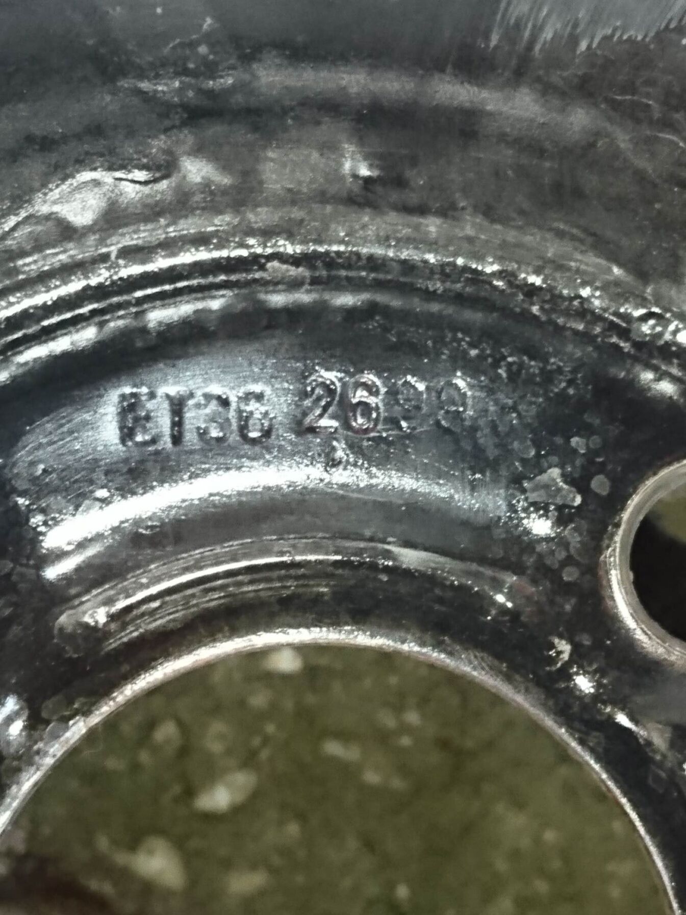

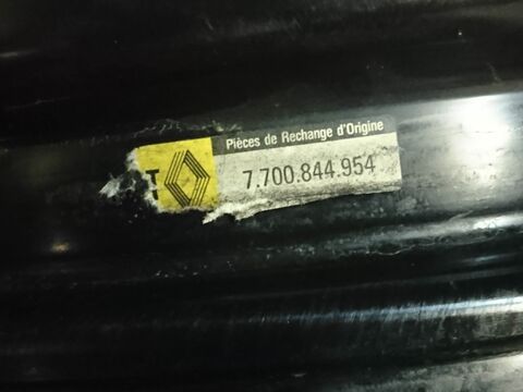

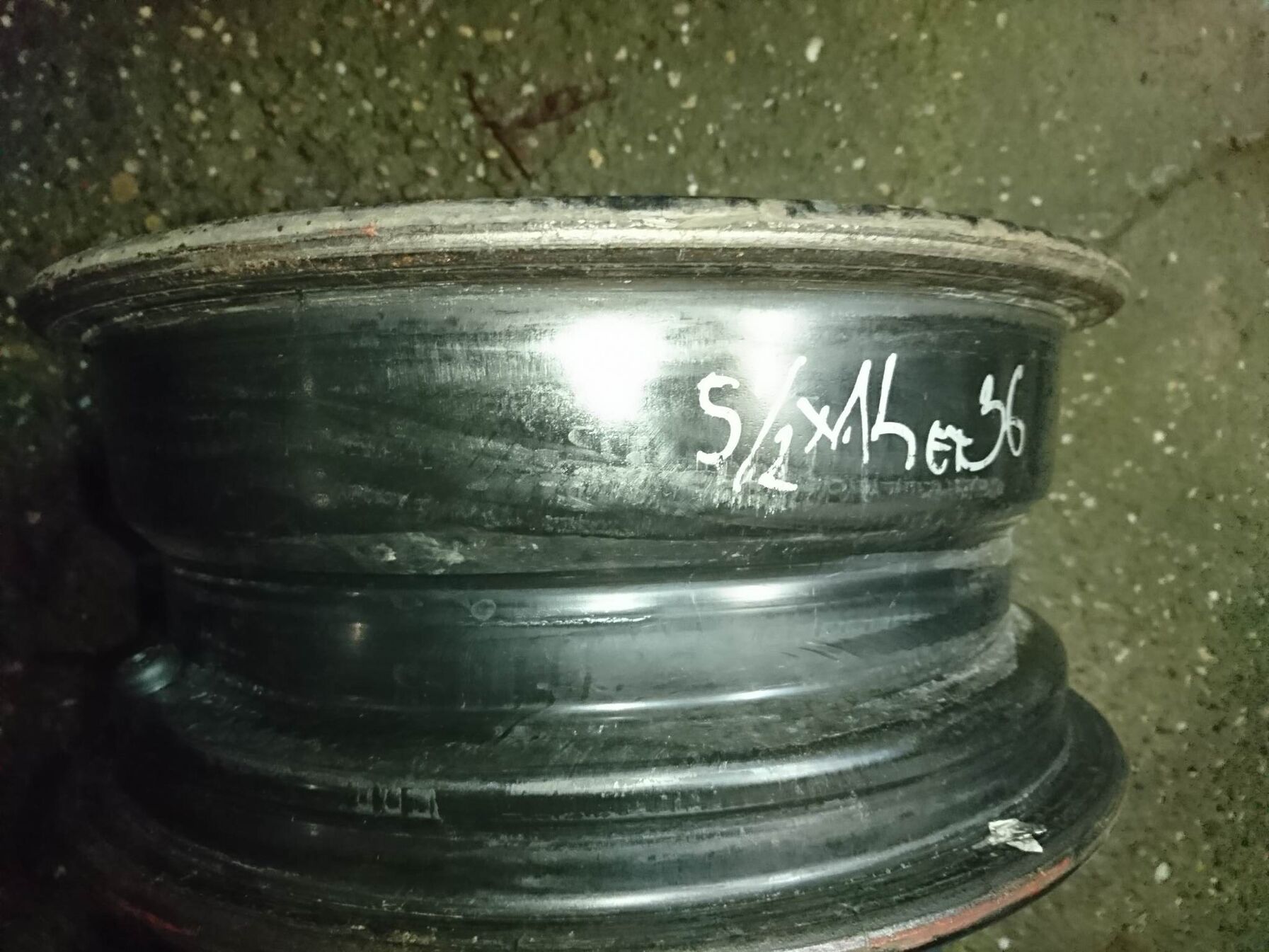

Nos szereztem egy másikat. Megtörtént a kerékcsere.
A leszedettre még rá is van írva, hogy 5 1/2 14 ET36
Ééééésss rajta a renault cikkszám gyári. 7700844954
...elvileg ez is Clio2
Válaszolt a hasonlót eladó is. Kangoo-n használt ilyet....végül is hátsóra "jó volt" eddig.
BB0L 8200051008 7700844954
BB1K 8200051008 7700431034Valaki varjon rá gombot, hogy most ezt miés hogy

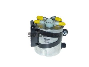

Pl érzékelő nélküli szűrőt hozott, de valóban érzékelős volt és nem csak az érzékelő csati a különbség, nem lehetett helyettesíteni egyiket a másikkal.Most, laguna 3 (2012, 2.0dci) van, vázszám alapján olyan GO szűrőt hoznak a progik, ami nem jó az enyémbe.
A legtutibb ha megnézed az eredetileg beépített alkatrészt.

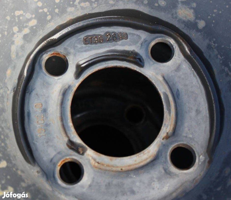

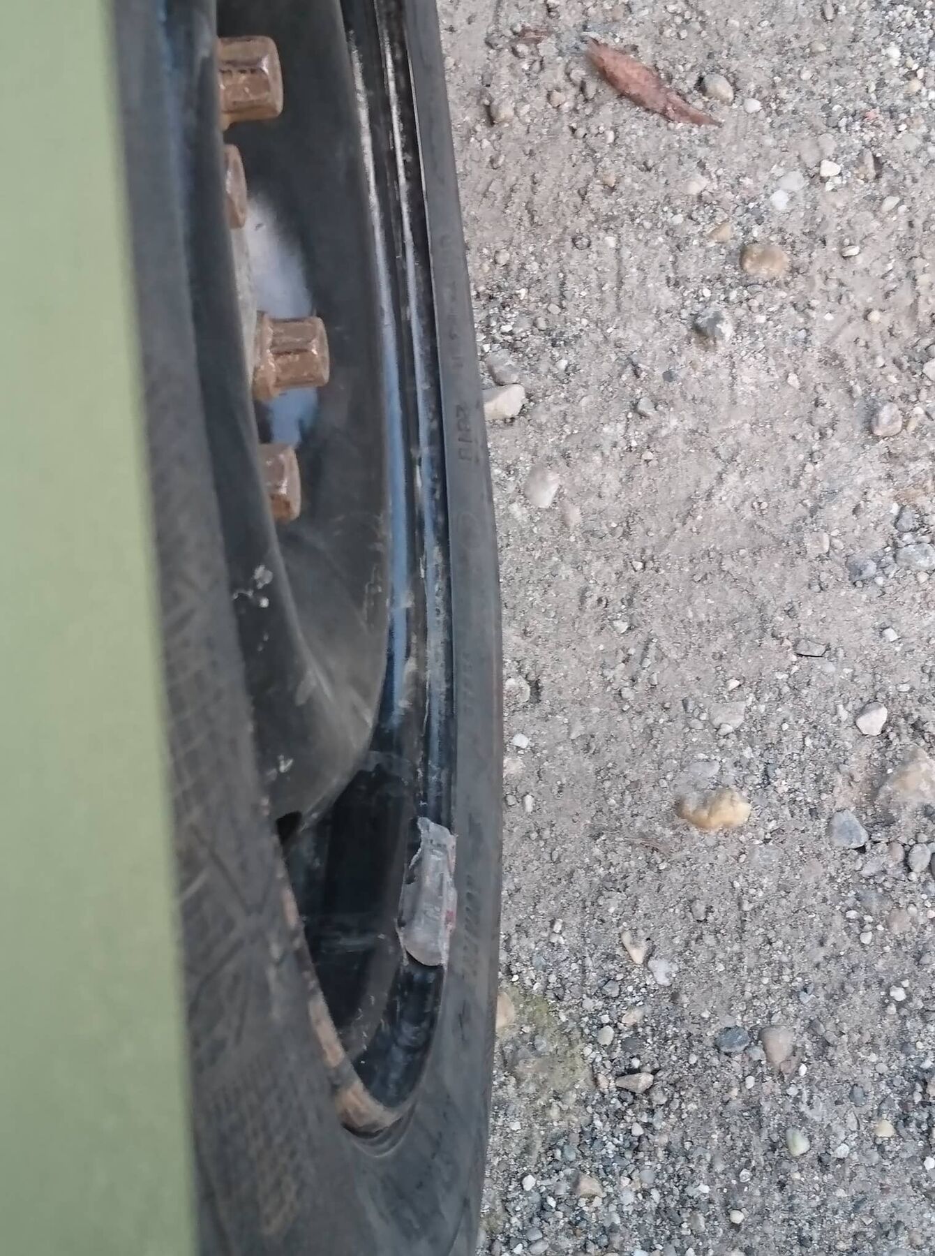

Az ET számnak eleve illik egyezni, más lesz a nyomtáv szélesség különböző Et-nél.
Az miből derül ki?

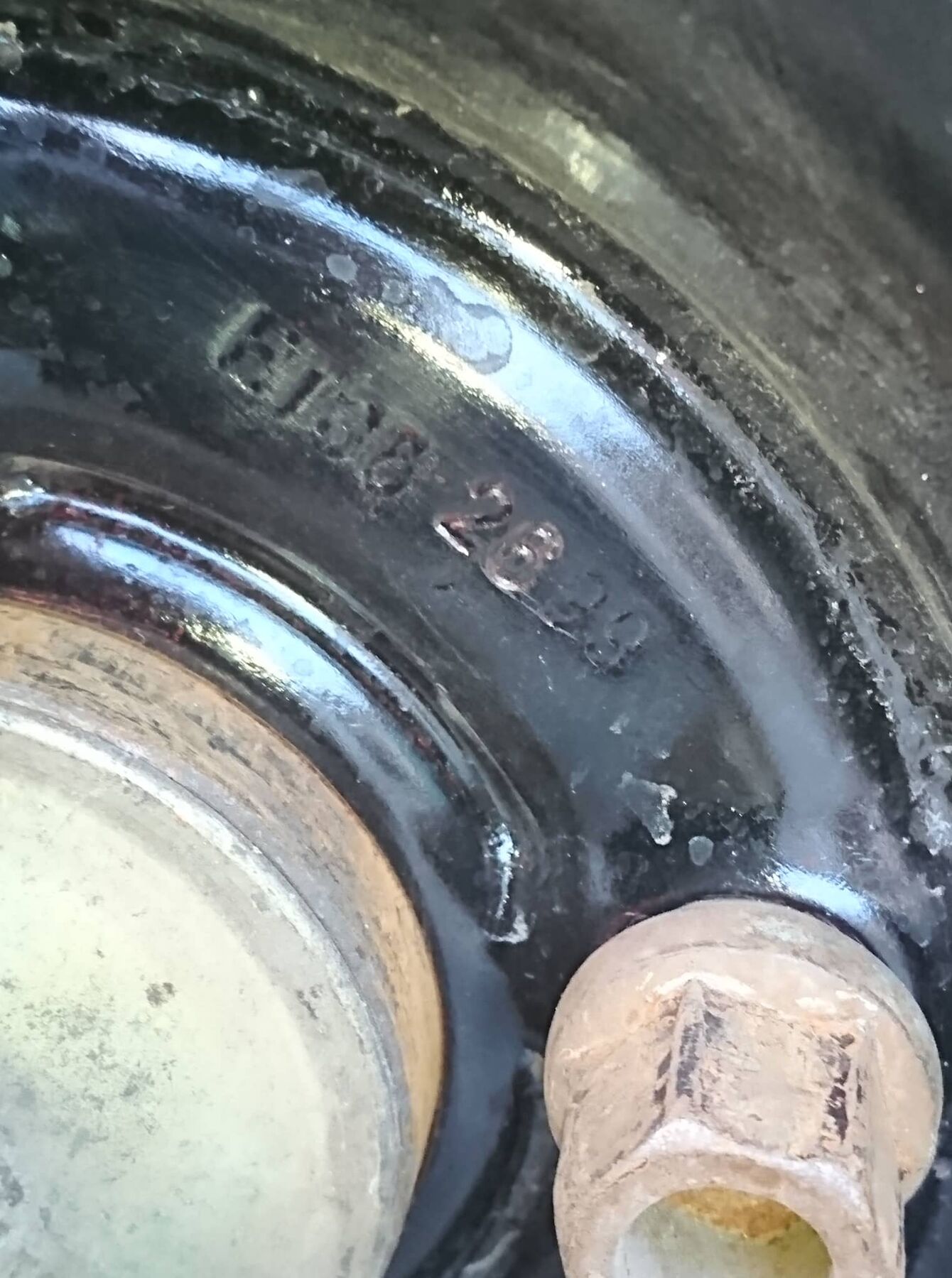

Neten találtam hasonló beütésű pont így ET36 2699 (gondoltam én hogy ez 4 szám a gyártási dátum 1999 26 hét)
Megkérdeztem az illetőt mire való, de még nem válaszolt...de látszik még a renault matrica is belül
Roppantul kíváncsi vagyok.
Elképzelhető, hogy a thália-ra 1.4? más féket szereltek előre mint a clio 1.2 és oda jó, ide meg nem?
rob210
angyalpc2
#87221
Ezt én is tapasztaltam már párszor, főleg olyankor. ha elől tárcsa hátul dobfék van.
Tudnék csodákról mesélni.
Olyan váltószámos nem megfelelő felniken olyan gumikkal gurulnak emberek az utakon.....
Sajna ez itt neked hibás vásárlás volt.
Bár a 38-36 nem dúrva eltérés, de eltérés. -

Oké értem
175/65R14 5.5Jx14 ET36nagyszerű
Kivételesen a hátsó gumit előre akartam rakni, hogy egyenletesen kopjon
(ne úgy mint a nyárit, hogy az első kb kuka már, a hátsó még 1-2 év van benne)
Szóval felcsere, elsőt hátulra felrakom... hátsót előre felrakom... csavarom éppen, apám aki pont ott volt szól hogy valami nem oké, megmozgatja a kereket, full satu...wtf nézem féknyergen felfekszik, érted acél felni nem valami sport idegen alu felni
pislogás
mi van?

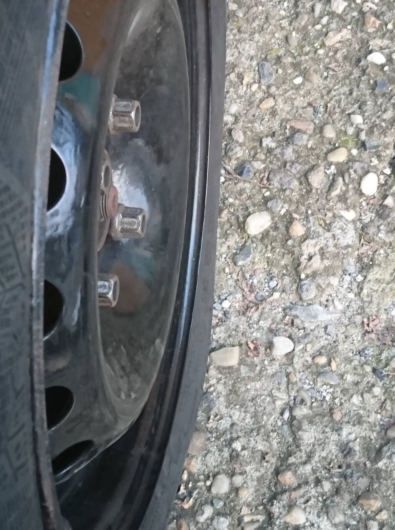

Mutatnám a problémát:
Hát az történt, hogy az a hátsó felni most került először előrre, mióta nálam van 12 éve.
ET36-os (bár egy kicsit el van mosódva) mint a többi azok is ET36-osak
Ez a jó:
Ez 36 vagy 38? Vagy ti minek látjátok? fényben 36-nak tűnik
12 éve a 4 felni egyszerre lett véve...de tavaly mikor csiszoltam festettem észrevettem, hogy az egyik mintha más lenne a forma, a heggesztés belül...mikor felszorult a féknyeregre egyből összeállt a kép, hogy nem e az az egyik ami kicsit másképp néz ki.12 év alatt az a hátsó felni mindig hátra került: 2 gumizás és 12 +2 +2 márkaszervíz felrakás alkalmával fékcsere stb. Legalább 3 műszakin így ment át. Senkiek nem tűnt fel
Most vehetek másikat 10ehuf megy a kukába
Most hogy így fel van rakva a dísztárcsa meg tudja az ember mit nézzen látható, rés van aNagyobb gondom, hogy tavaly ezzel a felnivel volt állítva a futómű (jah és ott se tűnt fel)
Elhúzhatta az értékeket? vigyem újra beállítani? A nyári is kicsit a külső széle kopott jobban mindegyiknek, nem nagyon, csak a mintán látszik hogy vagy könnyű a kocsi és a peremen fut vagy V alakba összetart mind.Mi a bánatra való ez a felni?

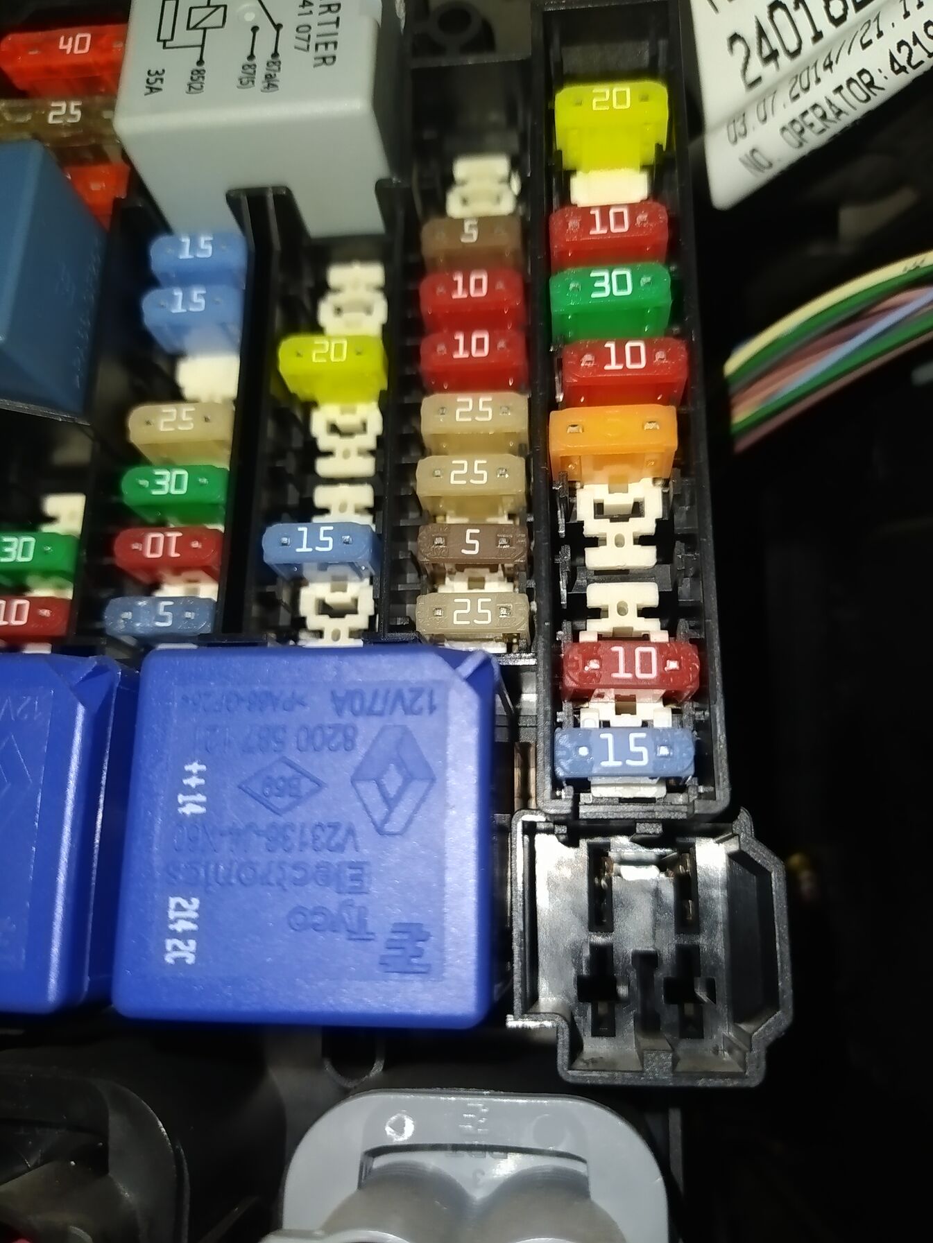

Szia,
lehet butaság, de nem egyszerűbb az akku saru negativjat leszedni pár percre?
jo órát, ablakemelőket ujra kell tanitani, de sztem egyszerűbb mint a biztositekokkal vacakolni.
Am bar megane2 rol tudok nyilatkozni, ott a radio biztositekja az utasterben van, a kormany alatti táblában.
Amiről te küldtél képet az sztem már amotor térben van.. -

Viszont a szerelő azt mondta, ha vízérzékelő nélkülit veszek, akkor csak simán nem dugjuk be az érzékelőt és nem történik semmi, mintha nem is lenne. Mert az csak akkor küld jelet ha víz rövidre zárja.
