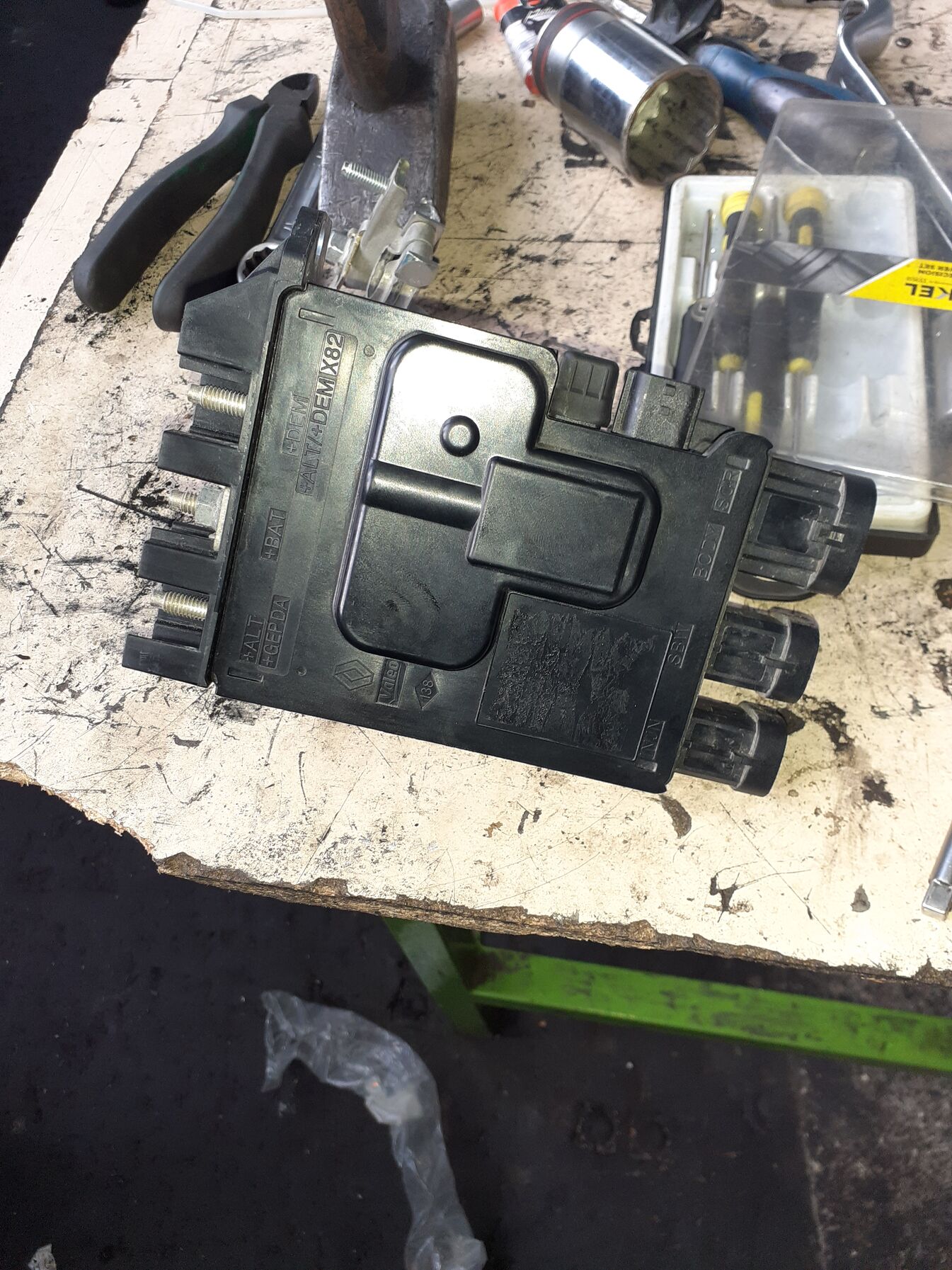

Nézegettem a bontókat, ott találtam ilyen alkatrészt. A szervizben a tulajt megkértem, hogy az a szerelő aki az olajcserét csinálta és valószínűleg elk&rta az autót ne dolgozzon többet az autómon.

Ez egy már hibás darab:

Nekem úgy rémlik abban van a lemeznek elvékonyított része ami biztosítékként működik, nem vagyok otthoni gép közelben, azon van róla lementve fotó... Neten kell keresni...

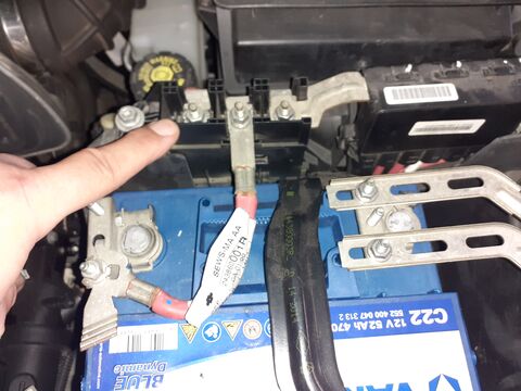

Időrendben hátha segít.
Az olajcsere után nem indult. Műszerfalon az alacsony olajszintre való vörös figyelmeztetés.
Olajszint normalizálás után sem indul. Diag szerint 2 db hibakód (ezeket majd ha jár az autó ellenőrizni fogom), ezek törölve gyújtásra nem jöttek vissza. Feszmérés szerint az indítómotor csak a bendix vezérlésre kapja a +12 voltot.
Itt tartunk.
Heeeeelp!!! -

Jól írod dobozon belül van, tehát látható nincs.
Elektronika, ne piszkáld
Mezga Aladár
A 2. Képen az a fekete doboz micsoda?
Mezga Aladár
Ahol mutatom ott nincs látható kapcsolat a főkábeles csatlakozással

#86772
De ott megvan a plussz, csak az egy derékszögben megtört saru.
Benéztem 3 as megane ott nincs bizti bocsi. -
rob210
Mezga Aladár
#86770
Akkor sikeresen kiverte a biztosítékot amikor az olajszűrőt szedte le az ügyeskezű szaki, még ha te voltál is
Az aksin meg kell nézni , hogy áthidalod egyesével a biztiket akkor se indul?
A pozitív sarun 3 darab van.
Rosszabb esetben most adta meg magát az önindító.
Érdemes lehet sebességben kicsit előre hátra megmozgatni.
Ha semmi akkor ön nyert egy önindító felújítást. -

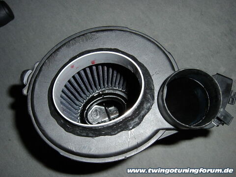

#86707
Ez egy baromság.
Gondolj bele, kibővíteed a beáramlás irányát amit utána összeszűkítesz, mi értelme?
Turbó nincs benne hogy sűrítsen, magyarán nagy lesz a torló nyomás és bekavar a légáramlásba. Ezért szoktam azt mondani , hogy persze hülyék a mérnökök sok mindent lehetne máshogy, de azért egy autó tervezése során nem 3 percet szánnak a számításokra.
Én ezt a módosítást nem javaslom! -

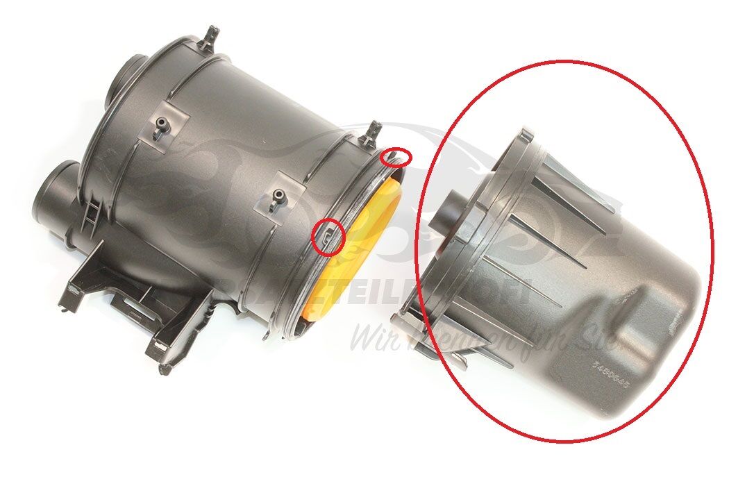

a D7F levegőszűrő rácsavarható része az mire való egyébként? mi célt szolgál a légáramlásban vagy bármiben, azon kívül hogy rászorítja a kerek légszűrő narancs szivacsrészét a falra és így zár.
Egy nagy üres valami.
Mellesleg persze, hogy letört a fülecske, kerekes vadonat újat, szinte patika darabot.
