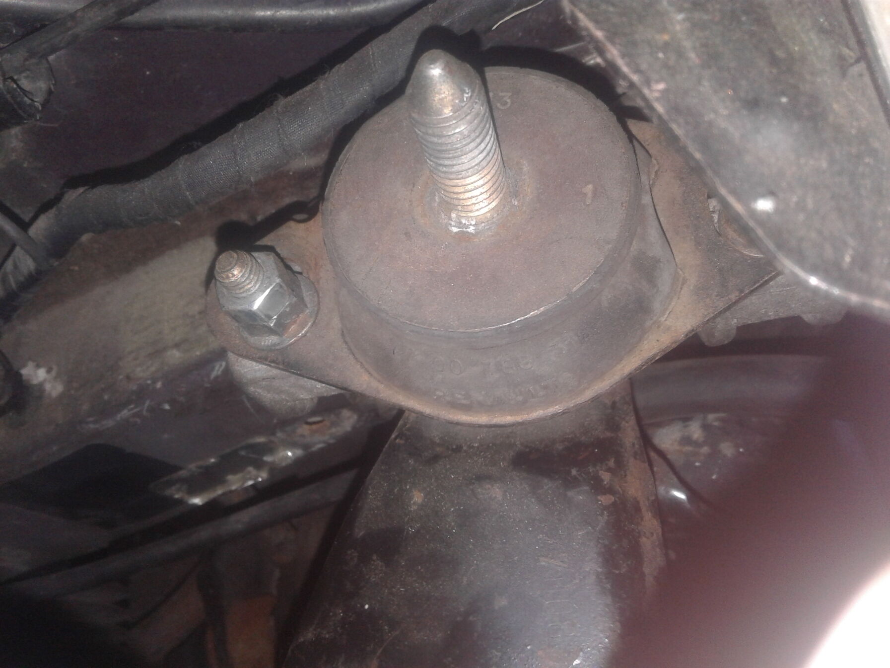

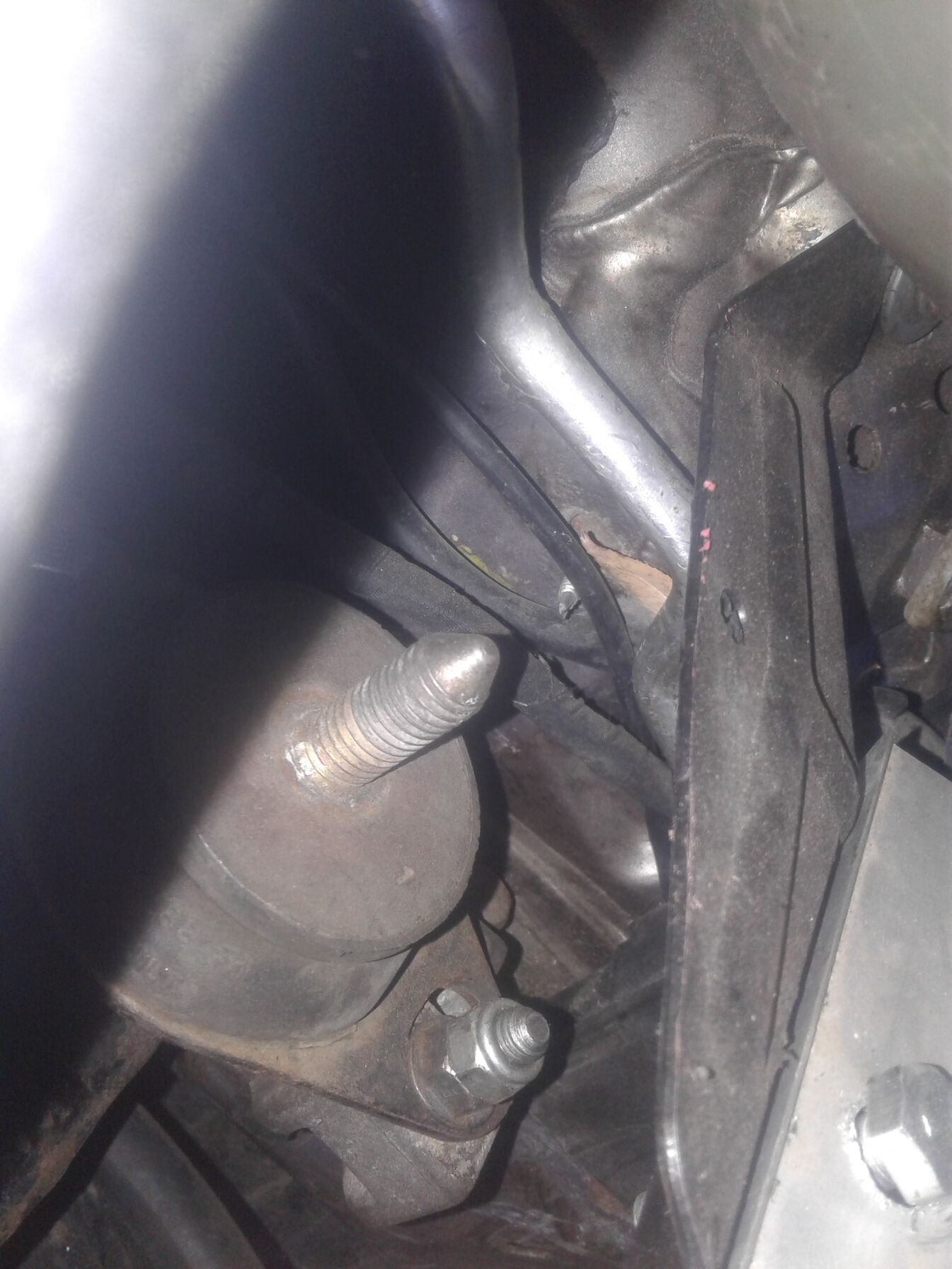

Üdv.
Volt az a bajom a kocsival(megane classis 2002.1,6 16v)"klottyanás" itt írtam róla [link] .
rob tanácsára kicseréltem a kutyacsontot,tettem is fel képeket a régiről,meg volt mahinálva kicsit.Szoval a lényeg hogy a hang nem szünt meg,felfelé váltogatásnál már nem hallani vagy ritkán,tolatásnál mindig,háromból kettőbe vissza mindig,és ha például kettesbe haladok 20km/h val és leveszem a lábam a gázról akkor is hallani.Hol keressem hogy mi adja ezt a hangot?A baloldali váltón lévő bak nem lehet ludas? mintha abból a irányból jönne a hang.Próbáltam lefotózni de semmi érdekeset nem látok rajta.

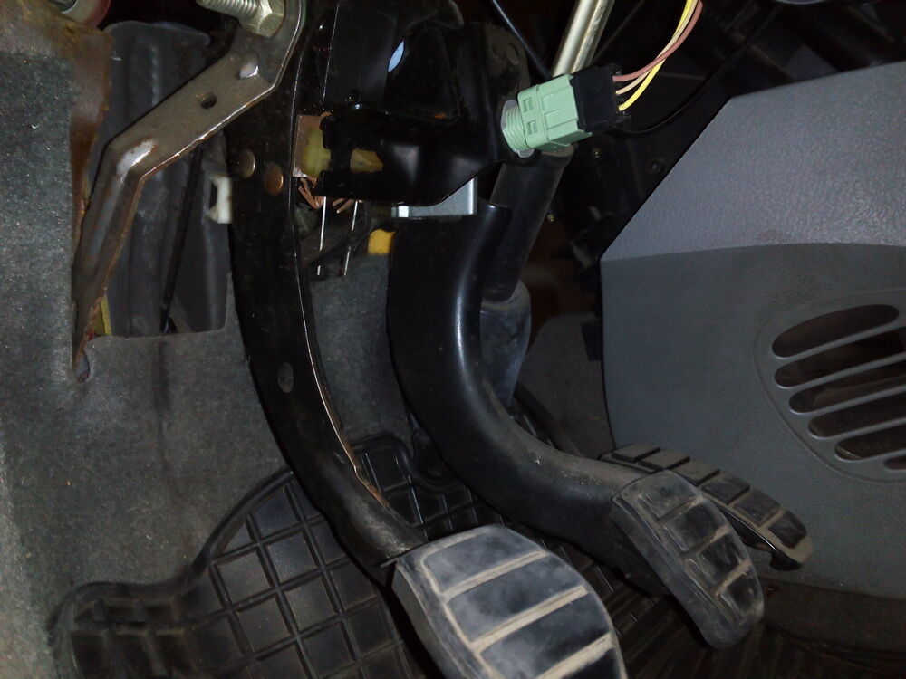

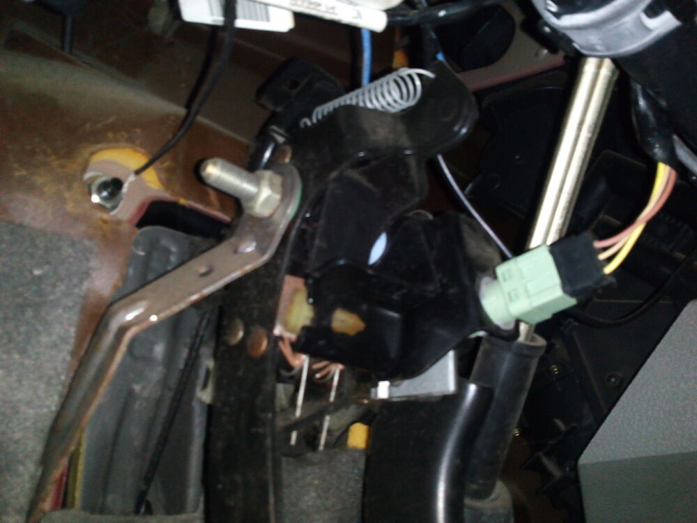

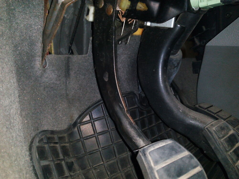

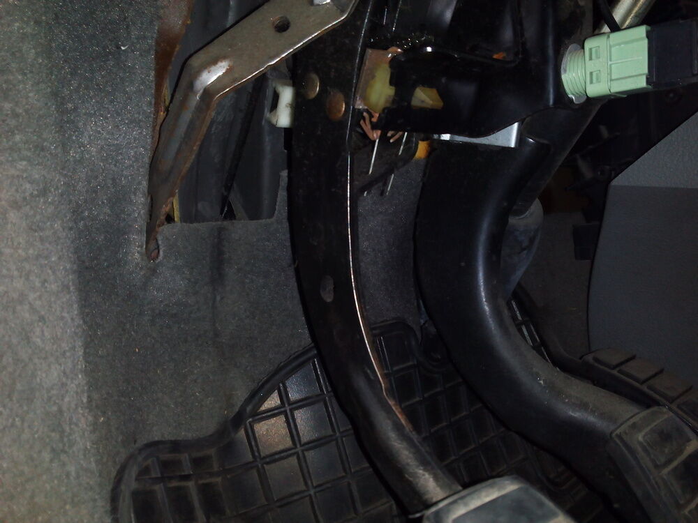

Laguna 1 ph2
Egyszerre most 2 probléma is előjött, nem tudom, hogy van-e köze egymáshoz a kettőnek.
Az egyik, hogy egyszercsak bemondta a computer, hogy sofőr oldali ajtó nyitva van, és kicsivel rá, hogy kézifék be van húzva.
Kérdésem az lenne, hogy hol lehet az ajtó nyitás érzékelő A sofőr oldalon( nem rugós mikrokapcsolós), valamint a kéziféknél van-e vmi szenzor, érdemes-e emiatt kiszedni a kardánboxot.Sajnos Laguna1-ről alig van infó a neten, googleval semmit nem találok 🥺
