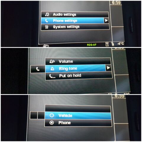

F@sza!
Csak az a kár, hogy nekem nem ilyen a menürendszer. Mármint ilyen, illetve hasonló, csak nincs ott ez a válaszható lehetőség, hogy telefon, vagy autó. És mivel egy nap többet beszélek angolul lényegében, mint magyarul, elég égés lenne, ha ezt nem láttam volna. Mint írtam a ringing volume kivül semmi nincs ott.
Lényegében a telefon felülírta az autó gyári csörgését egyik napról a másikra. És közben azt is megtudtam, hogy droid 8.0-ról frissült 9-re a huawei készülékek a Dacia-nál is ezt csinálták, az meg ugye lényegében rönó.Szóval úgy néz ki, hogy itt a PITE az, ami bekavart most a Laguna-nak. Mert a többi telefonon meg simán az autó csörög, nem a készülék (hangja).
Azért, még egyszer kösz, hogy megnézted.
