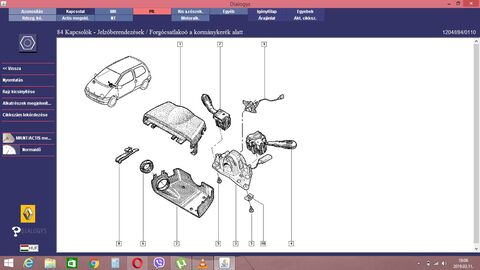

Pl bemész a renault-hoz, hogy neked kell ez a program, de ott valószínűleg elküldenek a halál náthás...oda.
Vagy leszeded az egyik virágboltból, ha jól emlékszem, kb 16-20gb között van a mérete. Dialogys néven keresd.
De már ez is felesleges, tele a net online, vagyis a Renault Dialogys-ból csórt képekkel, rajzokkal és ahova viszed az egeret, ott cikkszámok alapján máris bármit be lehet azonosítani...sőt azonnal meg is rendelni, ha úgy tetszik. pl ez egy orosz, egy a sok közül, de még ez is simán átlátható, ha meg, pl chrome alatt benyomod a fordítást magyarra, akkor már egy dedós is megérti...

Ha jól láttam egy csavar fogja, de utána nem tudtam szetpattintani. Eltörni meg nem szeretném.
