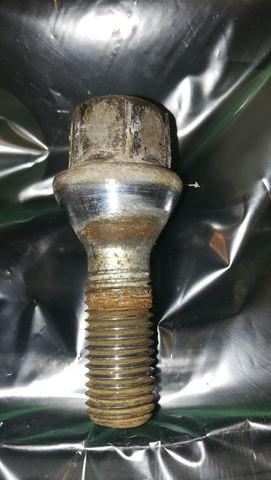

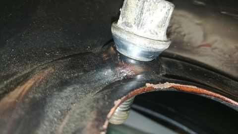

#63069
60°-os az alufelnid csavarja? Illetve gyári a csavarszett? Ha igen, akkor a lemezfelnihez is jónak kell lennie.
Nálam 16-os gyári aluszett és 15-ös lemezfelni szett van-volt.
Ha nem gyári csavarok, akkor még a csavarhossz is kérdéses, nem csak a felfekvő felülete.Fordítva viszont nem működik. A lemezhez való csavar nem jó alufelnihez, mert kisebb a felfekvő felülete!
