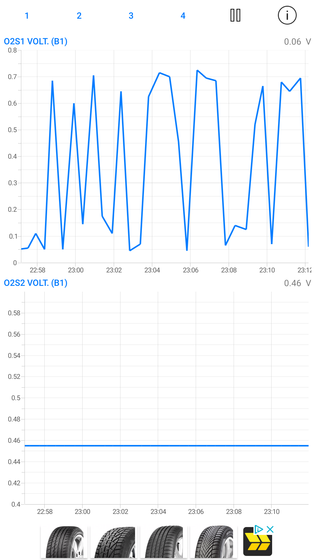

Lag 2 2.0 benzinnell ezeket mutatta lambdaszondara az elm kutyu.
A masodik ugy latszik, es a katalizator is mukodik, de az elso?
Tag hatarok kozt ugyan, de eleg randomnak tunik.A szondat ki is vettem, kisse feheres szurkes volt, a toveben hajszalnyi kormocskaval, de semmi durva. Fogalmam sincs mikor volt cserelve....

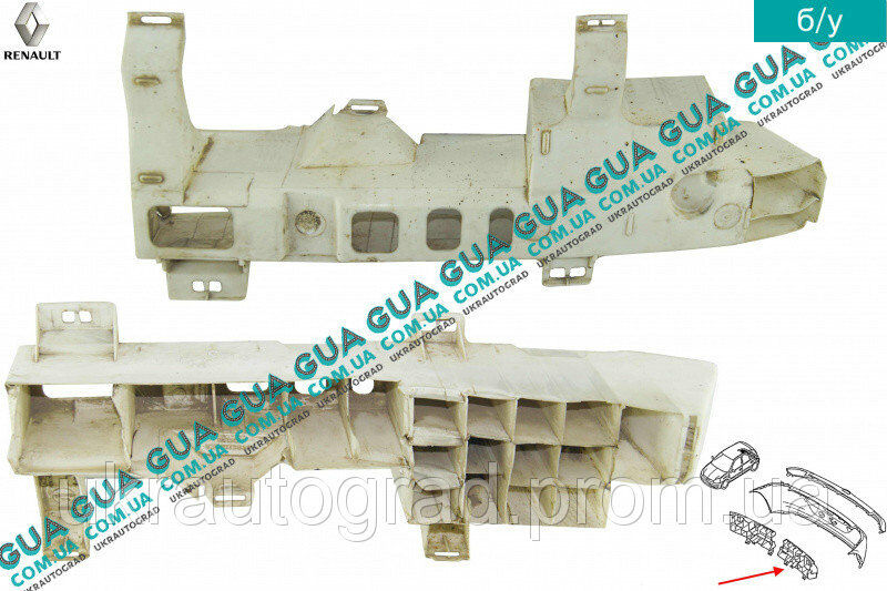

Na, alánéztünk, cikkszám szerint erre az alkatrészre lenne szükségünk:
A jobb oldali cikkszáma: 8200113975
A bal oldali cikkszáma: 8200113970A probléma viszont az, hogy ezen az ukrán weboldalon kívül sehol nem találok.
[link]Nincs véletlenül valami ötleted, hogy merre lenne érdemes nézelődni?
