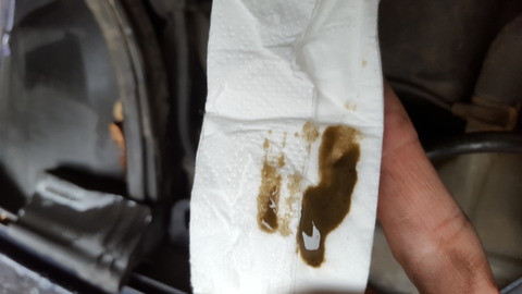

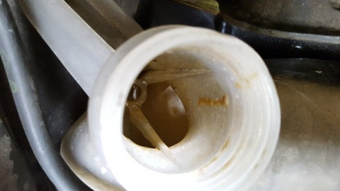

Adott egy M2 Ph2 ( 2007 1.6 benzin). Ma randommód letekertem a kiegyenlítő tartály tetejét ellenőrzés céljából. A cső belső felén az összeszükülés környékén 'olajsár' szerű nyomokat találtam. Úgy rémlik 3 hónapja is néztem és nem láttam ilyesmit.
Nincs semmi jele, nem füstöl, stb... a blokk jobb oldalán kis olajszivárgás látszik, nem fotóztam le...
Valakivel beszéltem és azt mondta, hogy nem biztos, hogy hengerfejes. Van valami termosztát ház, és abban ha átszakad a tömítés már tud is keveredni a víz és az olaj.
Valakinek hasonló tapasztalat?

A termosztátház alatt megkeményedik a tömítés vagy vetemedik maga a ház. Nagyon cumi tud lenni, mert a termosztát meg egyben van a házzal .

Akkor ennek a tömítését kell cserélni, ha jól értem. Vagy komplett ház csere javasolt? Az autót nemrég vettem, szeretném sokáig megtartani. Nem örülnék, ha kiderülne most, hogy hengerfejes a gép...
Ez okozhat olaj szivárgást is vagy az inkább a hengerfej tömítés miatt van?

Nézd körbe először alaposan a termosztátházat. Nem biztos, hogy látszódni fog valami. Nekem az lett gyanús , hogy a termosztátház alatt vizes-olajos trutymó volt. Nekem akkor a tömítéscsere megoldotta. A ház alatt az olajkör és vízkör között csak tömítés van. Itt van.

Köszi, holnap megnézem, estleg lefotózom.

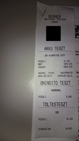

Laguna III, feltöltöttem az akksit, kb 4,5 óra alatt, levettem az akkusarukat, még az akkumulátort is kivettem a helyéről. Jó hír, a rádió nem kér kódot.
Időközben megérkezett a diagnosztikai kütyü. No teszt. Rádugom, felveszi a kapcsolatot minden király valós adatok is jönnek, hibatár üres.
Ekkor pirosan világít a kocsi kijelzője: check esp. Király, nincs semmi baja a kocsinak, csináltam hát egyet.
Egy fél óra mulva viszont minden ok.
Lehet, hogy a kütyü vágott alaphelyzetbe valamit a kocsin, és tanítani kell az esp-t. Esetleg az akksi miatt -bár az akkuvisszaszerelés óta volt már egy utam. Kitekertem a kormányt jobbra-balra nem panaszkodott.

Kifejtésére mire gondolsz?
Ha nem egyértelmű a zsebkendőn a víz látható...

Akkor igencsak tömítés lesz. Nekem azért volt cumi, mert cseréltettem a tömítést, aztán pár hónapon belül megadta magát a termosztát. Az pedig házzal együtt van. Vízfokmérő mutatód üzemi hőmérsékleten hol áll?

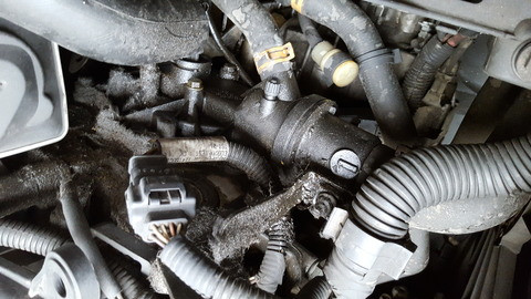

Az egész motor retkes kívülről is, szerinted ennek így kell kinéznie?

Kimondottan a retkes részt fotóztam, hogy látszódjon a problémás rész.
Ezen felül a többi rész poros...
Zsizsef: a II. vonalra fixen beáll.

Ne fuss rá, ez II es megane "tipushiba".
Ha kicseréli a termoszt és a hűtő közeget megszűnik a dzsuvásodás.
Ha csak nem hengerfejes, de nem jellemző, inkább a termosztát.

Ha stabilan tartja a hőfokot, akkor csak a termosztátnál lesz a baj.
Ha ingadozna az hengerfejre utalna.

Köszönöm a válaszod, egészen megnyugodtam.
Sokat olvastam vásárlás előtt, de ezzel a hibával nem találkoztam.

Akkor csak tömítéscsere kell.

Főként kíváncsi lettem volna, hogy szerintetek milyen indítóárammal vegyem. Mely márkák ajánlottak, mi az amit kerüljek stb...
Így a kérdésem még továbbra is "él" [link]
Ezen felül:
Akku tényleges állapotát csak terhelő villával lehet kimutatni, ez stimm, de mi a helyzet a generátor illetve a önindító esetében? Öcsémnek "kimérték" kíváncsi vagyok ez a fajta mérés ér a valamit. [kép]
Mert ha helyesen csinálták, elviszem az enyémet is.

Minimum 55AH Bannert javaslok.
A papír alapján annak az aksinak nem sok van már hátra.
A generátor jó az önindító jó.
Legalábbis úgy tűnik.
Amit javaslok, az a Banner, Varta, Jászaku, (meglepő módon nagyon jók)
