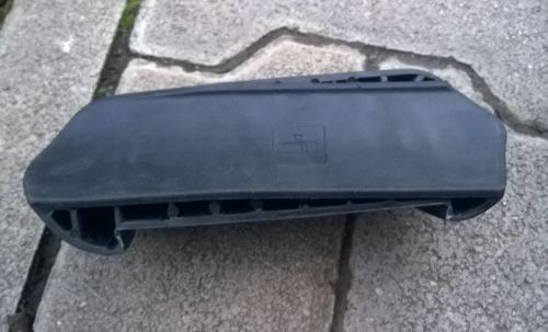

kisninja
diablo1984
ennek nincs baja, ha eltörik, akkor a gumi eltűnik a sárvédőben. max a szilented lehet ki....
nrbx
diablo1984
kombin kicsit gnómnak tűnik ez a kis fesztáv, de egy tetőboxot felvágni rá pont jó lehet!
csavarozni nem kellett ugye, csak a karommal kapaszkodik a tetőbe, nem?
a tetővel érintkező része az gumis? a hátsó ajtónál a víz és levegő záró gumi az majd alkalmazkodik hozzá, az nem gond.
[ Szerkesztve ]
