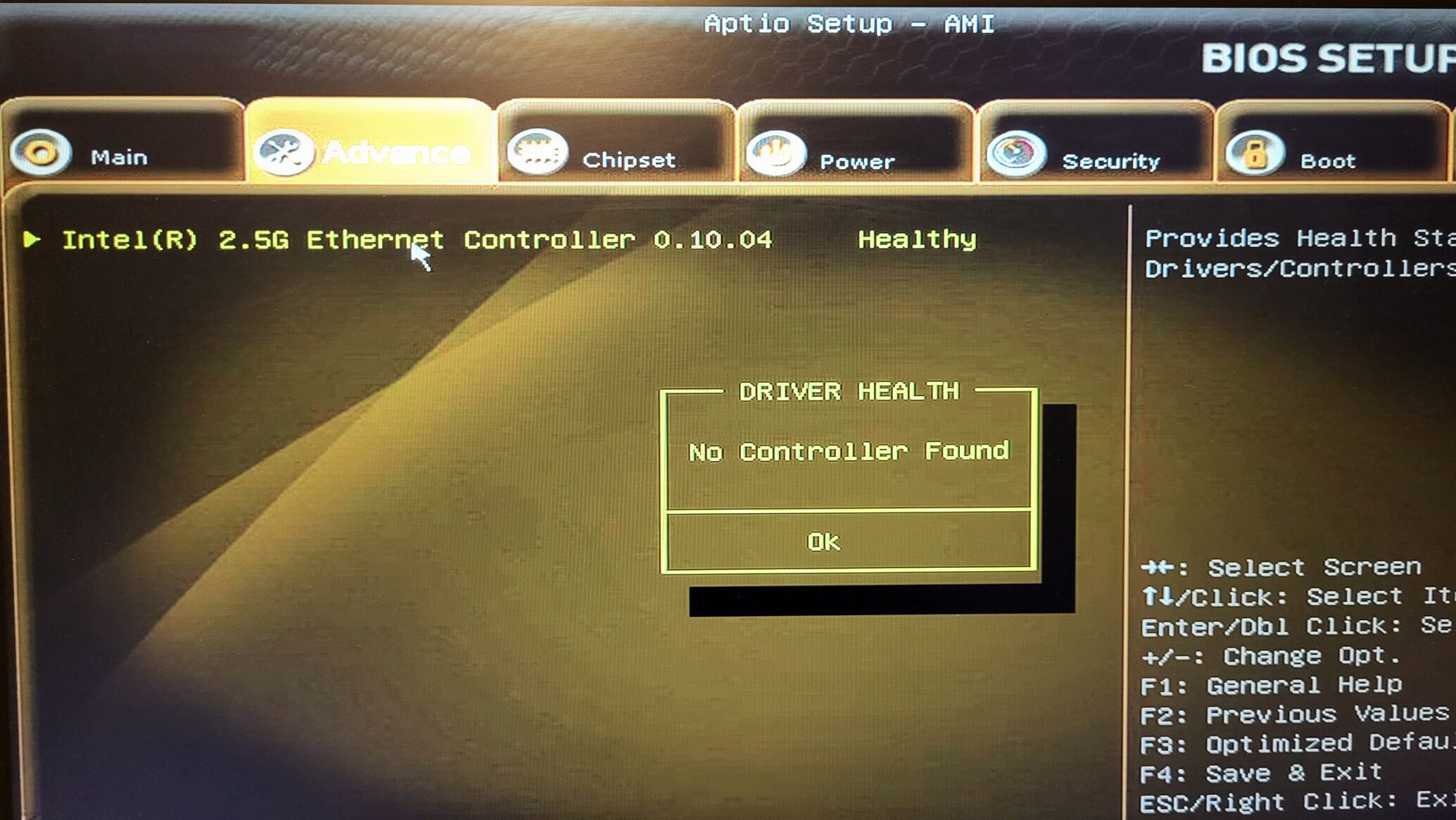

Nem látja a Fedora 41 sem. Akkor valószínűleg tényleg hibás a vezérlő. Még megpróbálom visszatenni az windowst, de nem sok esélyt látok.
Black&White & Patice: Köszi a segítséget.

Egy frissen kibontott GMKtec G3 mini PC-re telepítettem Linux-ot és az a problémám, hogy nem látja az ethernet adapter-t. Kilistázva a PCIe eszközöket sem látható semmi ethernetes eszköz. Ha rádugom a routerre kábellel a PC-t, akkor villogni kezd az ethernet csatlakozó, de Linuxban nem látom semmi nyomát.
A BIOS-ban van egy "Driver Health" menüpont, amit nem nagyon tudok értelmezni: Itt listázza az ethernet controllert, mellé van írva, hogy "Healthy", de ha rákattintok, akkor "No Controller Found" üzenetet dob.
Nagyot hibáztam, hogy a gyárilag rajta lévő windowsban nem próbáltam ki, rögtön nekiestem a Linuxnak. Valakinek van ötlete, hogy mi lehet?
BIOS: [kép] -
