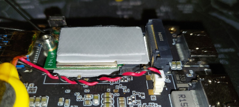

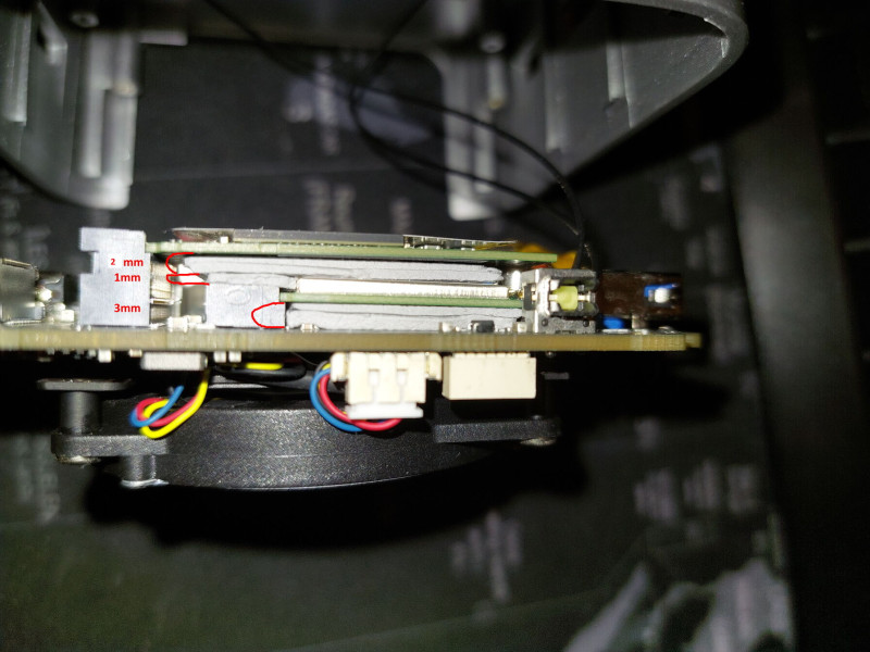

Ahogy régebben mutattam, hővezető padokkal ki lehet tölteni a helyet, hogy az alaplapra vigye, amit a túloldalról hűt valamennyire a venti [link]

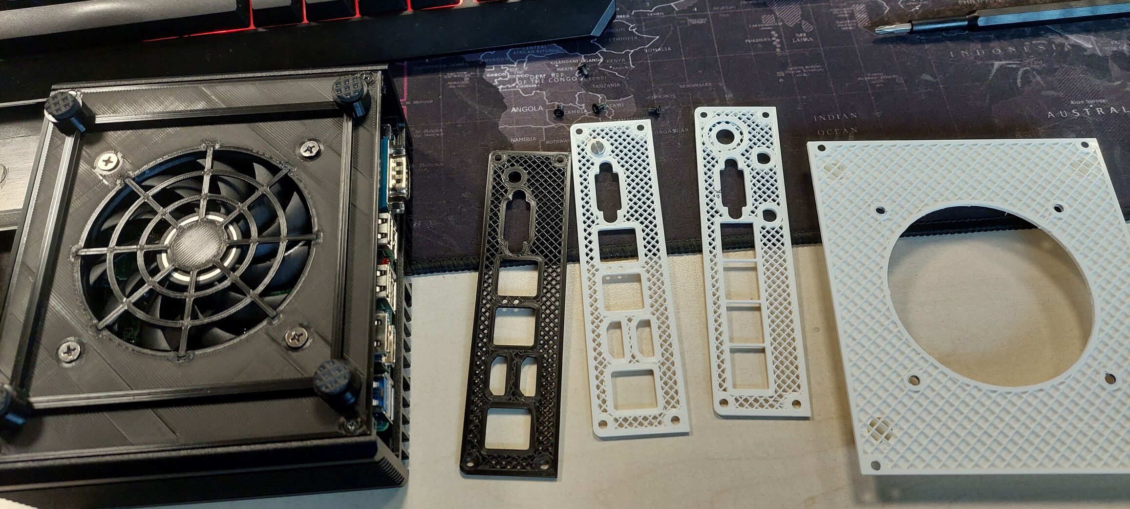

Elkezdtedtem egy olyan házikót készíteni, ami körbeviszi a gyári ventivel a levegőt, de nem haladtam vele mostanában. -

A kilós fémből, borda-passzív házban lévő másik n100-as gépnél is az ssk-k és a ram melegedett eléggé, ha nm járt a levegő. Egy kis minimális légmozgással már jó volt, ventivel meg simán 36 fok körül vannak idle, nem 70 felett. [kép]
Na de most gondoltam egy merészet. A légmozgáshoz másik házat kéne terveznem és nyomtatnom, az nem triviális. Viszont van hővezető gap padom többféle méretben. Szóval a szendvicsbe a hús közé tettem sajtot
Ez olyan, mint a gyúrma, lehet lapítani, ahol túl vastag. A wifi alatt az alaplapon van sok apró alkatrész, amire rásimítottam, hogy hozzáérjen az alaplaphoz. Kitöltöttem a hézagokat a hővezető padokkal [link] Persze minél vastagabb, annál kevésbé vezeti át a hőt, de annál jobb, mintha semmi sem ér hozzá.
Így idle 60 fok alá lement. Crystam disk mark teszt terheléskor pedig 60-70 fok közt volt.
Ez jobb, mint alapból 70 felett és terhelve 80-90 közt. 80 alatt még okés, de felette throttlingolni kezdenek az ssd-k, vagy esetleg az élettartalmuknak árthat.A gyári ssd nem tudom mennyire melegszik, lehet az kicsit jobb, mint ez, mert ez mégiscsak 1700/1000 sebességet tud, a gyári sata meg 500-at. Lehet akkor sem lesz baja, ha nincs hűtés, de én ezt folyamatosan bekapcsolva fogom tartani valsz, úgy nyugodtabb leszek, ha hűvösebb.

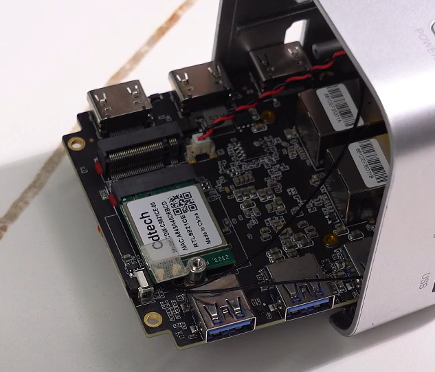

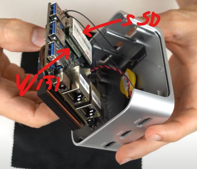

Az túl picinek tűnik ahhoz a t8 plus, egymáson van a wifi és ssd.
Két videóban látni ezt, miben szétszedik őket [link] [link]
Hacsak nem létezik valami kanyar átalakító, ehhez hasonló, de a másik irányba és nem átfedésben az eredeti helyével. És persze m.2 formájúra. Szóval ez csak példa, nem ilyen kell. De nem látok olyat, ami jó lenne oda.Létezik ae key helyre menő ssd is, de általában drága és ritka.
