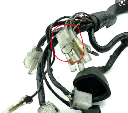

FeniX-
Halihó, vettem az ybr-hez gyári új indexeket, meg lámpatartó konzolt
(frankó kis yamaha cucc, 8000.- / oldal, a fene a pofájukat)Na, de a kérdésem az, hogy a lámpatestben lévő kábelezés úgy néz ki, hogy ilyen műanyag védő-mizériában futnak a kábelek. Azt hogy húzom félre úgy, hogy utána esztétikus is maradjon, vagy használható legyen?
Úgy láttam, a bejövő kábelvég oda van zsugorítva. (mármint, ahonnét kapja a bejövőt)
Sorry, elektronyos technikai szlengben nem vagyok jó.Ilyen műanyag védőre gondolok, pont mint ami be van karikázva.
