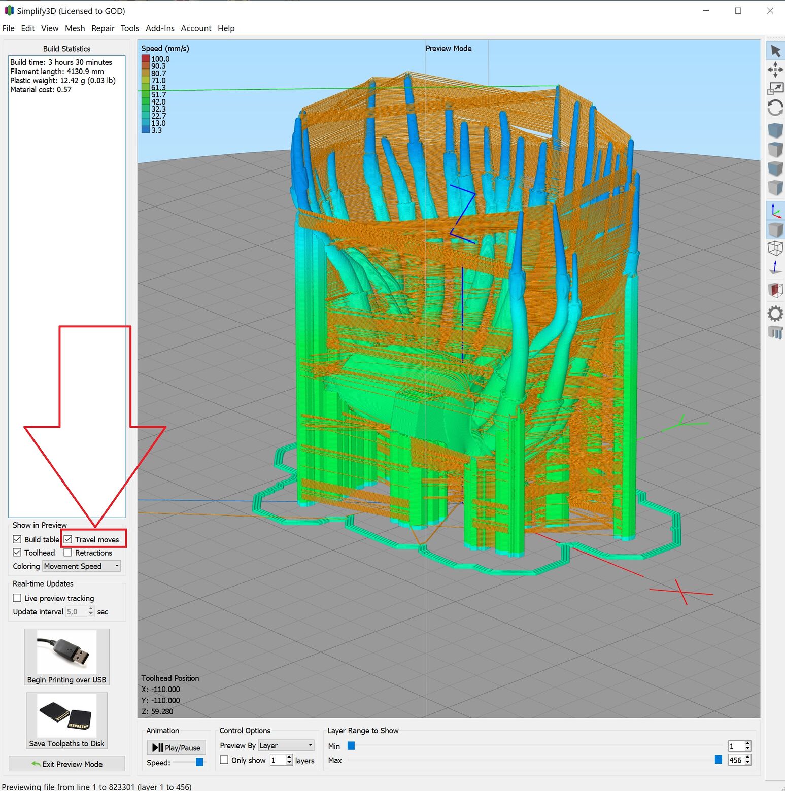

#48613632 #18892 üzenetére
Annyira lassít, hogy 10 sec legyen egy layer. Ha még a lassítással együtt se végez, akkor parkol. Utóbbi esetben folyik az anyag (ooze).
Tedd 0-ra, akkor nem vár. Ilyen esetben nem áll meg, viszont több hőt visz be a fej.A Lift head = Z-hop, legalábbis erre gondolok.
#48613632
Na indul egy újabb próba. Beállítottam a 10 secet 20-ra, kipipáltam a "Lift Headet", plusz vettem vissza sebességből, 80-ról 60-ra.
Az eddigi nyomtatási idő viszont jelentősen megugrott, 24 percről, 1 óra 8 percre.
Ez a szar ebben a szakmában, hogy van, hogy akár napokat vársz a végeredményre, amiből aztán következtetéseket tudsz majd levonni. -

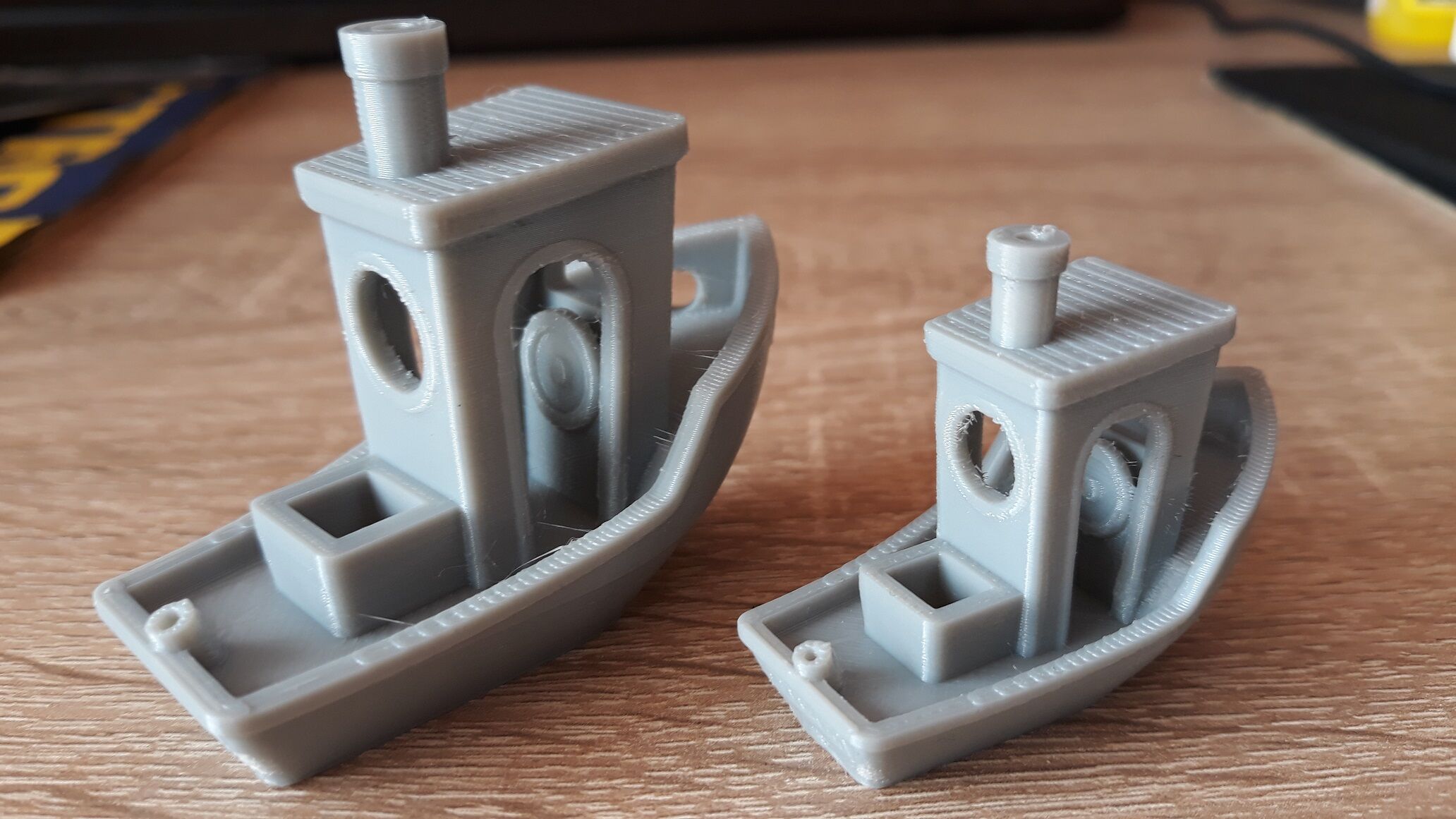

#48613632 #18260 üzenetére
A szálazást a kalibrálással (step, flow, retract) lehet megoldani.
A szálazásra talán a PLA a legkevésbé hajlamos. Persze kalibrálás nélkül nem fog ez se menni. Ha nedves akkor is szálaz.Egyébként a szálazás témára izisz írt egy összefoglalót.
