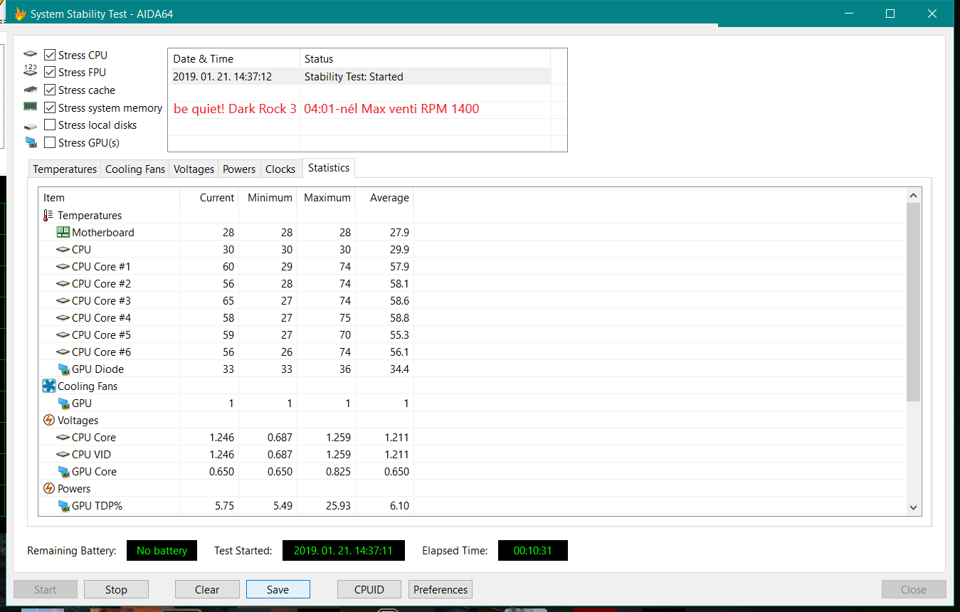

Tomi11
Ezért osztottam meg ezt a kis meglepi élményt.
A vizes cucc többnyire design ellem a házikóban, szépen is mutatott az tény, de sajnos a funkciója nem volt nyerő. Sőt, ez még tuningolva se volt.
Ugyan ezt tapasztaltam a hűtőpasztáknál van MX-4-em. Tesztek alapján azt írták, hogy a Thermal Grizzly Kryonaut hú de faxa, nálam a tesztekben azonos eredményeket produkáltak sőt, mintha az MX-4 1-2 fokkal jobb is volt. -
Tomi11
Szabikaa20 #83084 üzenetére
Szia Szabikaa20 !
Erre gondoltál,hogy miért neméri meg?
Az a gond, hogy nézegettem teszteket és eldöntöttem, hogy építek egy nem olcsó vízhűtést, ami tényleg nem olcsó.
Ez egy EKWB cuccos [link] készítettem egy házi tesztet és elégé meglepő eredményre jutottam.
A tesztet AIDA64-el készítettem a két tesztelt hűtő egy be quiet! Dark Rock 3, a másik egy EKWB 240 PE radiátor, és egy EK-XRES 140 Revo D5 RGB PWM szivattyú.
A processzor volt csak rákötve a vízre.
A processzor egy i7 8700K mind a két teszten AIDA64 -en stresszteszt 4.3 MHz ment.
Eredmény kiábrándító: [kép]
[kép]
Az egyik cucc 20k a másik 100k feletti.
Nesze neked víz. -
