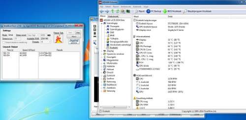

guftabi96
#59070464 #62031 üzenetére
nekem i3 4150, és ventivel, amit hozzá kaptam, plusz 3 házventi (1 elöl, 1 hátul (gyári CM 200-hoz kapott) + felül Arctic F12.
és nekem ezek az értékek: szerintem nem olyan jók, passzívat meg sem akarom próbálni, pedig direkt azért vettem ezt, hogy hátha megy passzívan, bár gondolom hogy amiért a többi haswellt is kupaktalanítják, vagy mit csinálnak vele. Paszta se nem lett sok, se nem lett kevés, pont jó, szóval szerintem ez ennyit tud.
A gyári pasztát használtam egyébként, bár nem estem tőle hasra, mert eléggé folyós volt.
De nem hiszem, hogy egy paszta olyan segítene rajta -

Intel i3-3240 + Thermalright Macho Rev.A (passzív) + MX4 = 55-57 fok BF3 multi közben, ami köztudottan eszi a CPU-t. Pedig alatta egy HD7770 Accelero S1 Plus hűtővel szerelt VGA fűti. Linx-t is ráeresztettem, nem volt sokkal melegebb. Két darab Swif2 van beszerelve. Egy hátulról fújja ki a levegőt 7V-on, egy pedig a tetején rásegít 5V-on, szintén kifelé. Egyedülálló értékek, nagy az öröm.

guftabi96
i3 4150
Thermalright Macho 120 Rev. A gyári ventilátorralIntel burn test közben. CM N200 ház elöl hátul 1-1 gyári venti, felül F12.
Leszedett oldallappal.
Nem gyenge ez egy kicsit? a 60 fokokra gondolok.
Mondjuk az tény, hogy kb nem lehet hallani, hogy vannak ventik a házban. Nem szabályoztam semmit, minden gyári beállításon megy. -

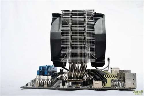

Ha már lecseréled a ventiket ezek nagyon jok(2 Corsair SP120 Quiet Edition PWM)de akkor szerintem 2db 14-esre cseréld és nagyobb légnyomásura pl:Akasa viper 140 vagy termálrght TY-143 -ra ,szerintem.Igaz hangolabb lessz de javul a hütés egy kicsit.Én most csréltem BDRP2-őn 3db 14 -re kicsit hangosabb da valamivel jobb lett a hütés 4.8Gh-en.
Egyébként igazad van ezek egyforma teljesitményüek mind a 3 fajta de akkor már 3-at tegyél fel bármrjikből és 14-est tőbb a légszállitás pl:a termálrght TY-143 -nál a legtőbb Akasa viper 140mm utánna.
